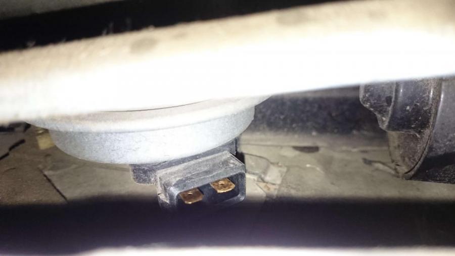

Am inteles ca "goarna" are o baterie proprie ce ar putea sa fie descarcata. Exista o asemenea varianta?
da, se mai strica - nu se descarca, dar nu numai asta e problema lor - am gasit defecte, la care acumulatorul era intact.
DA, cu modificarea fizica si din soft a eepromului modulului confort.
Imi poti da mai multe detalii te rog? Eu am pe masina din semnatura h8 si am luat de pe un passat h12 , ma intereseaza ce pasi trebuie urmati pentru a functiona.Am vazut ca la mine vin doar 2 fire in goarna pe cand la h12 vin 3 , cel rosu cu galben e in plus fata de h8 si presupun ca trebuie legat la +. In rest celelalte 2 le pot lega pe cele care vin in h8? Ce adrese se modifica in modul si cu ce interfata se modifica aceste adrese?
in ce consta diferenta in functionalitate dintre h8 si h12 de vrei sa faci schimbarea asta?
Nimic in plus, decat sunetul - daca te referi strict la partea de inlocuire a acesteia.
Se modifica cu Vds Pro...si interfata seriala...si port nativ serial la laptop.
Pe ce adresa, 25 sau 35 si ce anume modiific? Dar legaturile sunt asa cum am zis mai sus?
Te referi pe ce modul ? Pe 46.....din pacate nu am la mine documentatia, te pot ajuta abia sapt voiitoare
wrote 112 in the horn mode addresses (4367,4368 and 4369)
Si legaturile le faci asa, ca in schema de mai jos. Alimentarea goarnei o iei de la sig S111.
Modificat de Al Bundy
Multumesc mult baieti , ma apuc de treaba cat de curand si daca o sa intampin probleme o sa revin iarasi cu intrebari.
Cu plus ul  dacă ma leg la mufa care duce la Sig111 pe piciorușul 4 e ok?
care piciorus 4 ?
Ala din mufa. Pe care trebuie sa ma leg? pe cel  cu siguranta de 15 albastra sau din cablul rosu care mufa care duce la releul 53?
pe cel cu siguranta, normal.
Am legat cablul maro și cel galben-negru la firele existente din alarma h8 și cel galben -rosu la Sig111, am modificat adresele și tot nu merge. Mai trebuie modificat ceva?
Modificat de bor@
firul negru-galben l-ai mutat de pe pin 11 pe pin 3 in mufa de la modulul de confort ?
