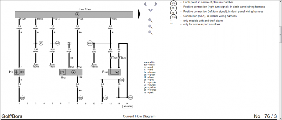

Stie cineva unde este la G6 pozitionat senzorul de perimetru interior pentru alarma OEM ? Cumva sus pe plafoniera in zona suportului de ochelari  ?
Ma asteptam sa fie acolo .... faptul ca imi porneste alarma singura si pe vag-com nu imi apare nici o eroare de senzori usi ma face sa cred ca senzorul de perimetru din plafoniera e ... uzat sa zicem :)
vezi ca pe stalpul de pe partea soferului ai un buton care poate dezactiva senzorul de perimetru. vezi daca mai face, daca il dezactivezi. asa mai izolezi din problema
In blocurile de masura de pe centrala electrica se vede clar cine declanseaza alarma.
Problema se pare ca este datorita goarnei electrice a alarmei OEM.
Trebuie schimbata pentru a rezolva problema.
Pentru moment se poate foarte bine dezactiva alarma din VAG-COM pentru a putea fi folosita masina.
