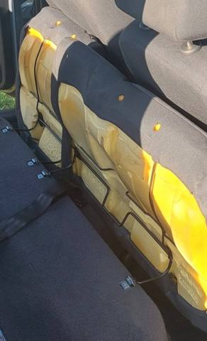

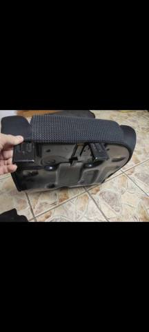

Buna ziua , detin o skoda octavia 1 din 2003
Interiorul ei este original dar am vrut o schimbare la scaune de golf 4 sportline
Iar șezutul de la bancheta spate nu potriveste. Mai exact cel original are un sistem cu niste tije metalice ce intra ca intr un fel de balama din prima imagine.
Iar scaunele ce le am cumparat au acel sistem de prindere cu un Bolț (imaginea a 2 a)
Intrebarea este , de unde pot face rost de acel sistem ce nu il am sau cum functioneaza exact( de preferat o poza) tot caut pe internet si nu gasesc cum arata sistemul si ce adaptare as putea face

@pinte.dan ce ai tu sunt de golf variant. Dai jos placa aia metalica si instalezi buretele pe sheletul ala de sarma care il ai tu, evident dupa ce ai demontat buretele de pe el. Mai trebuie sa si sculptezi putin din burete ca sa calce bine scheletul ala. Am facut recent la golf operatiunea asta cand am istalat scaune electrice de pe un bora variant.
