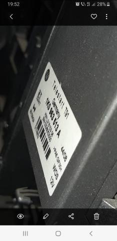

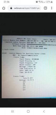

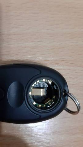

Am.un Cc din 2009 cu cod telestart 1k0963513a t91....am luat o telecomandade webasto  pe care scrie sub baterie codul 7n0963511 T91r si i mi apare o eroare cu testerul.si nu comunica atasez poze
Nu vede modulul webasto.....deci, pana la telecomanda, mai ai.
Banuiesc ca nici nu porneste webasto.
Verifica sigurantele,  daca sunt ok, verifica direct in mufa acestuia, daca ai alimentare si firele de can sunt ok. Daca da, problema este la electronica acestuia
Webasto nu l pot porni nici din buton din interior , apas scrie pt 1 sec on apoi of, in meniu nu am ( dc nu am!)dar el functioneaza perfect, adica porneste singur cand e rece, siguranta e nr 16 am inteles am verificato.., dar ce telecomanda trebuie pt acest modul , cumva incepututl codului sa fie ca si codul de pe telestart? Ca am luat una da scrie in interior t91r  si am vazut la un coleg pe.forum ca ar fi din telecomanda..ca merge doar cu t91 , test i am dat din laptop  si porneste normal
