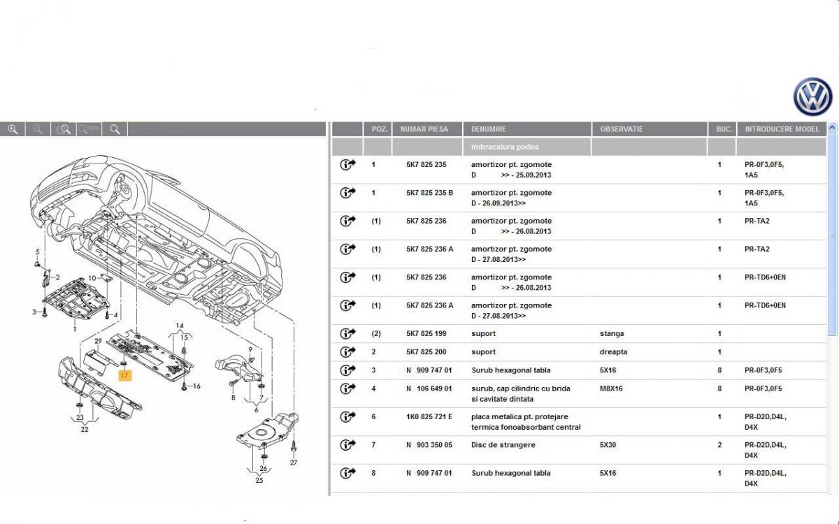

Cu 7 in coada zice ca nu gaseste, in schimb pentru 5K7825235 zice ca pretul este de 436.48 ron

Sunt 4 modele de scut motor montabile pe G6 cabrio,in functie de motorizare,cutie dsg/manuala(am senzatia ca si asta conteaza pentru ca la dsg cred ca trebuie sa aiba gauri de ventilatie pentru racirea cutiei),an de fabricatie.
Partea proasta este ca nu apare reperul 5K7 825 237,ca piesa furnizabila sau ca piesa care se poate aduce.
Posibil fabricantul a scos modelul respectiv de scut,dar datele inca nu sunt actualizate in programe si asta e cauza care face sa nu apara cu pret sau sa nu apara ca piesa de schimb livrabila.
Prinderile sunt identice pentru toate modelele de scut.
Puteti cauta cele 4 coduri de scut si puteti observa diferentele.
