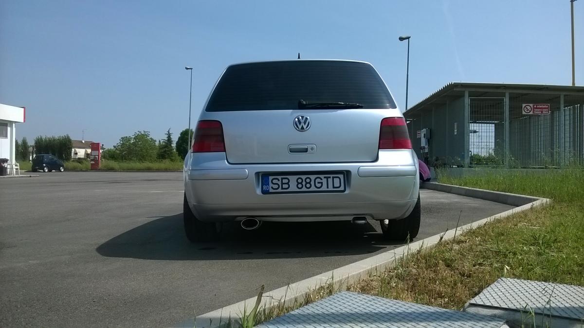

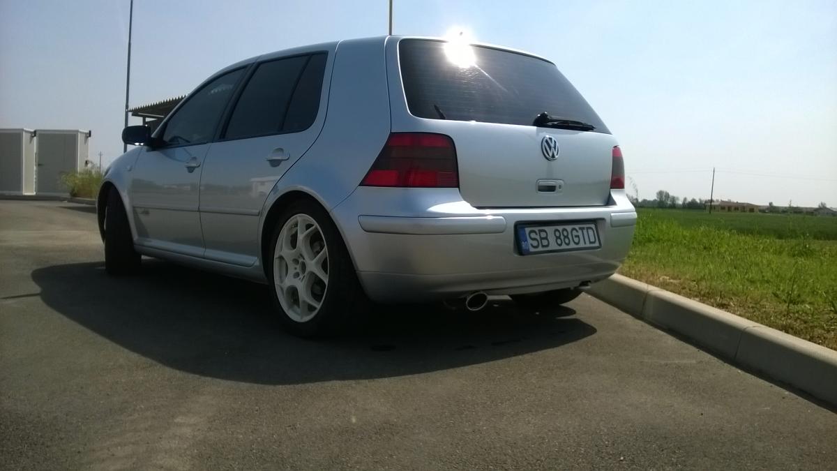

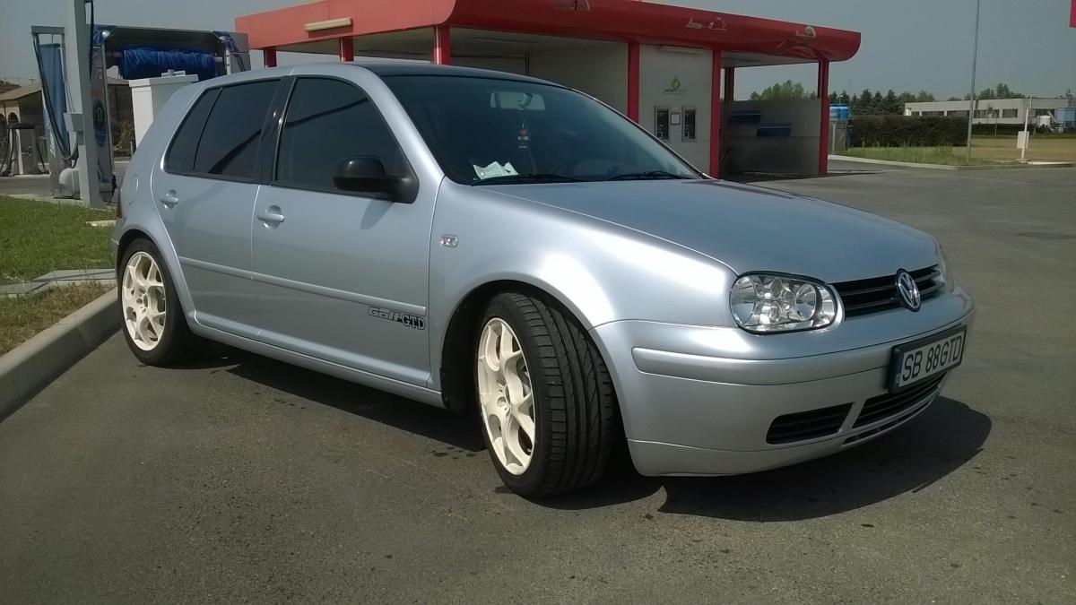

Sedinta foto :D si 2 poze cu evacuarea, iam refacut tot dupa downpipe teava goala si cu finala sport are un sunet foarte smecher :D
urmeaza schimarea culorii la jante, ma gandesc la un "antracite"
Modificat de chinto_boss_ro
simpla si frumoasa,imi place :)
culoarea jantelor nu imi place ,cum ai spus ca le faci "antracite" cred ca ar da f bine
daca nu folosesc la nimic, da jos si cele 2 roviniete sau ce sunt de pe parbriz sa fie frumos
bafta in continuare  :icon_thumleft:

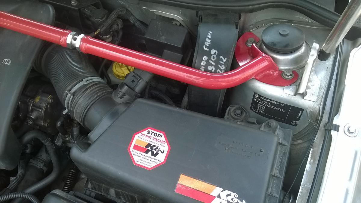

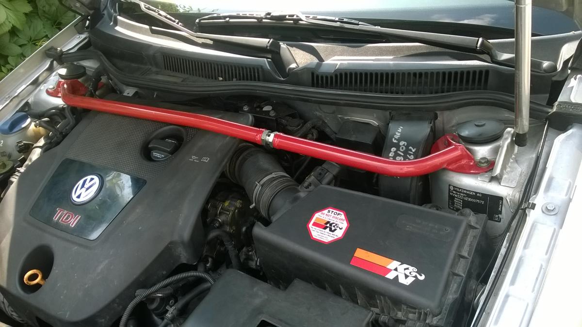

Astazi am montat si Strutbar'u nu prea am fost de accord sa il montez ca a trebuit gaurite ualele amortizatoarelor dar am facut un lucru facut bine cu "riveti" in loc de piulite, dupa primul sens giratoriu si-a spus cuvantul, este o diferenta foarte mare cu bara asta are o aderenta foarte buna si foarte precisa.
Urmatorul upgrade este tintit spre bara de torsiune pe spate a mea originala este de 15mm, stie cineva daca cea de R32 este mai groasa?
nu freaca capacul ala de strutbar?  bara o poti pune de TT
Modificat de yoh01
chinto_boss_ro
nu atinge deloc pe capac a ramas o distanta de 1 cm intre bara si capac, bara de TT cred ca tot de 15mm poate pe alea cu 225 de cai si pe s3 sa fie mai groasa, ca pe r32 dar sunt curios cam de cat ii pe r32, daca nu o sa ma interesez la aici la un dealer eibach sa vad cat costa noua si mai groasa.
chinto_boss_ro
bara am luato cu 70 euro dar nu e noua, am luato de la unu care a trecut de la golf 4 la 7, prinderea e facuta cu niste piulite care se nituiesc prin presiune si raman fixe si la nivelul tabli pe partea exterioara.
