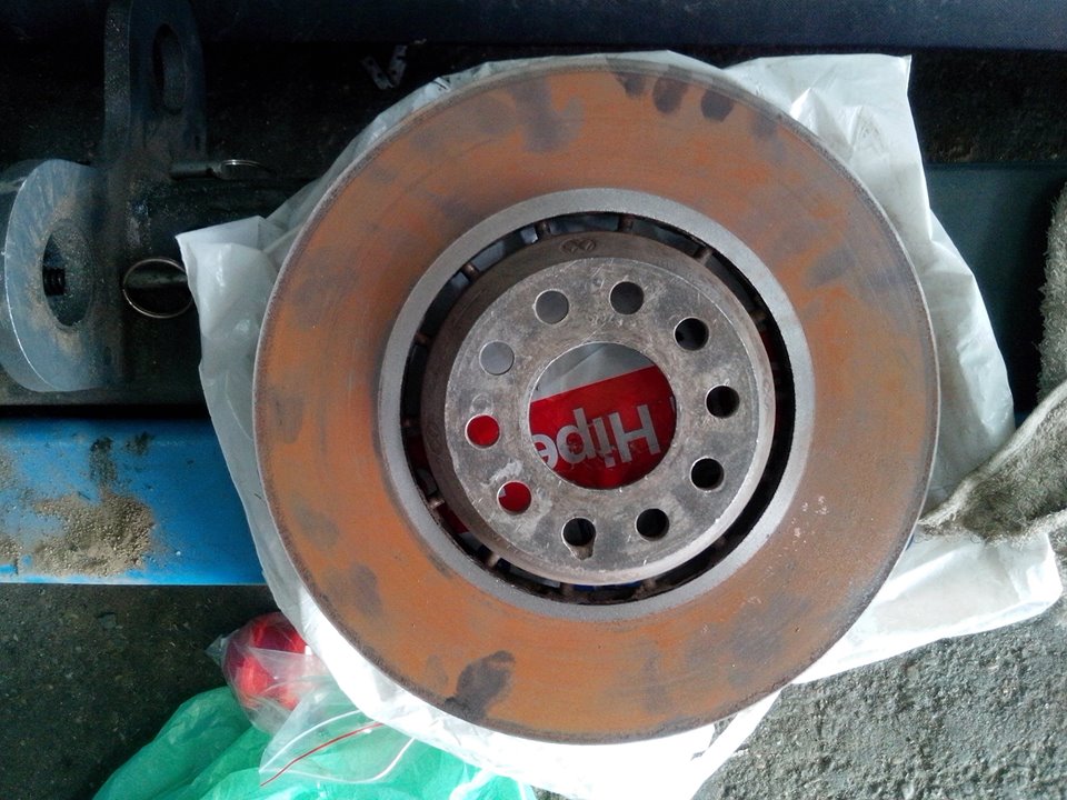

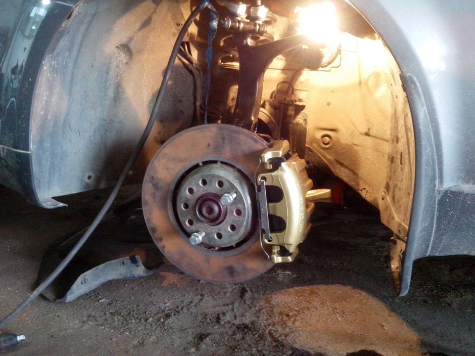

stie cineva daca merg de pe passat w8 sau r32 pe butuci de ARL cica port etrieru si etrieru ii identic ca cel de R32 discu din poza are prindere de 5x100 si 5x112
Etrieri de w8 sunt la fel ca cei de r32 dar doar atat ! Port etrieru si discu nu se potrivesc!
chinto_boss_ro
discu nici daca are prindere 5x100 nu se potriveste? port etrieru daca are aceeasi masura la gaurile de prindere pe fuzeta, merg? sau schimba altceva?
Mersi mult de raspuns- Quattro3001 schimbatati motorizarea la profil :D pune si r32 sau vr6 3200

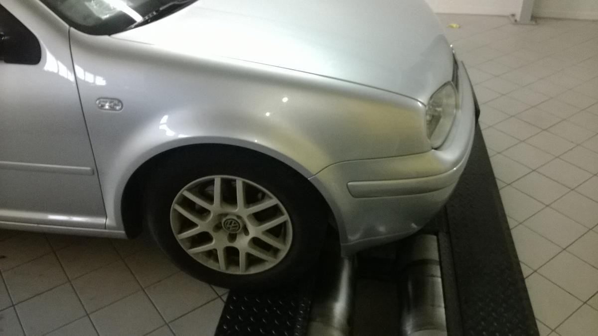

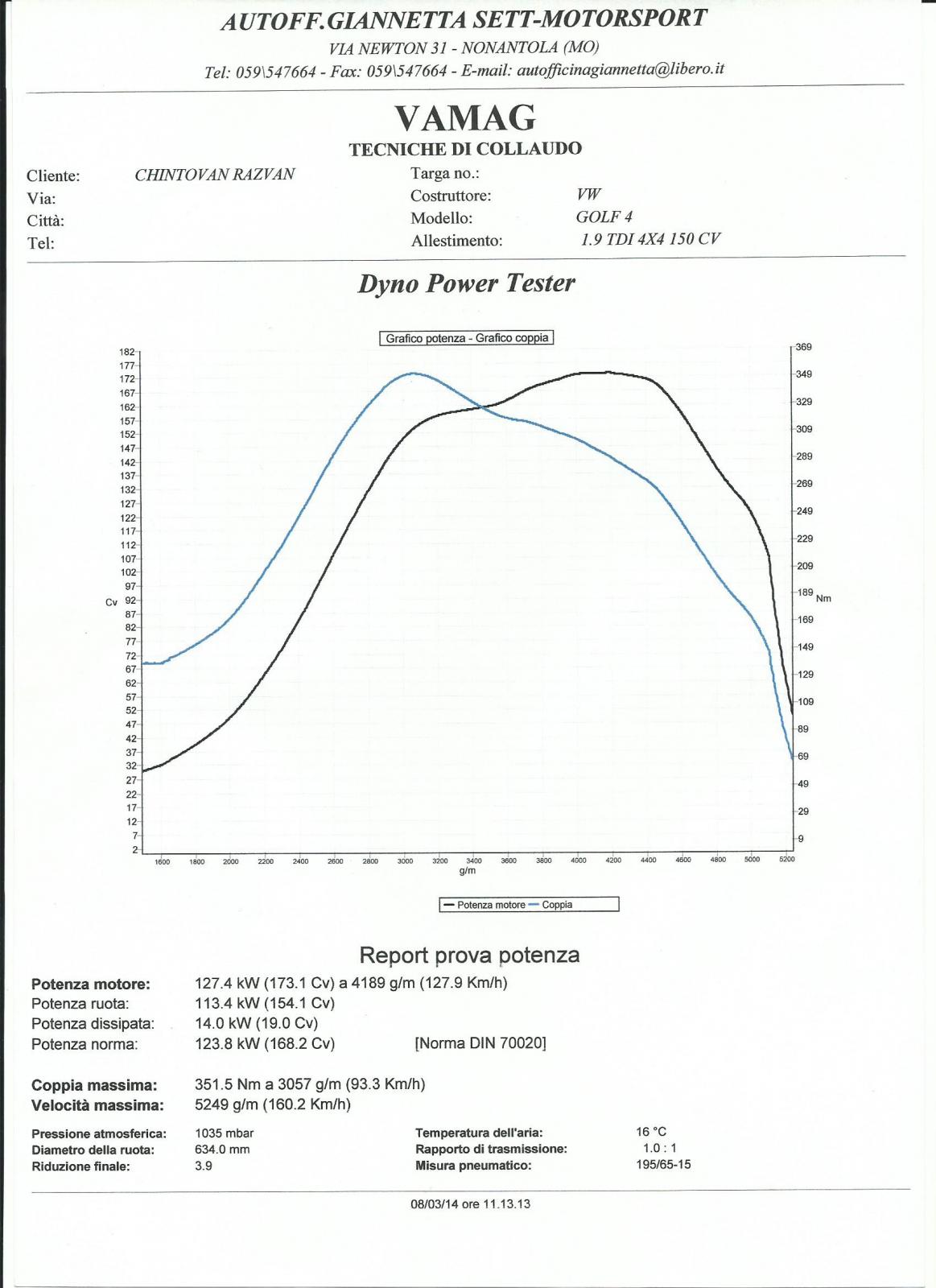

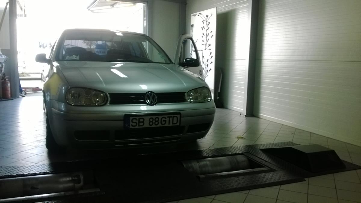

Astazi i-am facut un Dyno test la masina,post-42560-0-44678700-1394282930_thumb.jpost-42560-0-10857000-1394283005_thumb.jpost-42560-0-65975800-1394283042_thumb.jpost-42560-0-48908500-1394283089_thumb.j dar nu prea as vrea sa arat cat a scos din motive nesatisfacatoare, tind sa cred ca ar fi softu care nu poate mai mult. Dar na, sa fie safe :D

sincer ma si rusinez cu doar atat ma asteptam la ceea ce era promis doar din soft "190"

Deci 165hp au iesit doar din soft, iar 173 au iesit din soft + powerbox

nu pot sa deschid  pozele nu se incarca ..... oricum  naspa situatie !
Mi se pare mie sau acolo scrie 305 nm?
le:  Cam putin oricum. Eu la 131 cp am 310 nm

da 165 cai si 305nm mai putin ca din fabrica "320"

Pai daca ai facut resoftarea in romania si dyno testul in italia, se explica.
La granita nu se poate trece cu carne de cal "in viu".
Deci caii in plus au fost opriti.
Parerea mea.
