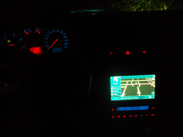

si o poza cu un audio media de 7"  achizitionat duminica post-42560-0-66916400-1380650785_thumb.j

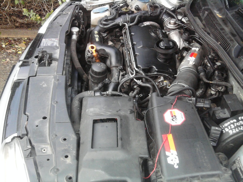

Upgrade turbo >gt2052 in carcasa de gt1749vb facut de Haplea, ceas elvetian, fara Lag trage in turatii mici la fel ca cea originala iar dupa 3000 de ture trage grav. meserie  isi merita fiecare banut. mi se pare ca motoru si°a schimbat si sunetu are un sunet mult mai placut. Zilele astea urmeaza facuta evacuarea, scos tot afara si pusa toba cum am pe cel negru. :D
Ceva diferente la consum ai sesizat ? before / after ? Keep on going  :icon_thumleft:
Am rulat undeva la 400km de cand am montat°o si mi se pare ca tot asa consuma, MULT :D masina asta consuma ca una mare :D am consum de 8 8,5 cu accelerari destul de agresive si teste dupa teste :D dar oricum consuma mult, mers normal undeva la  6  6,5
Astazi mam luat la trante cu un audi a4 allroad 3.0d 245 cai sa cam infuriat posesoru ca nu reusea sa ma depaseasca :D
Consumul e decent, zic eu avand in vedere puterea masinii. Probabil la demaraj poti sa te iei cu multi "la tranta",nu fac multe masini fata in duel cu arl'ul. Cu atat mai mult ca vine iarna,intra 4motionu in actiune. Spor la km !
e bun 4motionu are niste plecari din loc pe uscat chiar si pe ud ca deabia te ti de volan apai sa ii iei jos tetierele iti rupi gatul, am facut cateva ture fara 4motion lam dezactivat(scos mufa) in a 2°a la 2000 de ture mers constant si cu accelerare brusca de la 2000 de ture rupe aderenta. imi lipsesc pierderile astea de aderenta :D in rest rupe si consumu am calculat la pompa consumu si imi da undeva la 8% cu 20L de motorina am facut 250km, sper ca in viitor sa scot ceva mai jos, zilele astea a fost numai in proba. :D

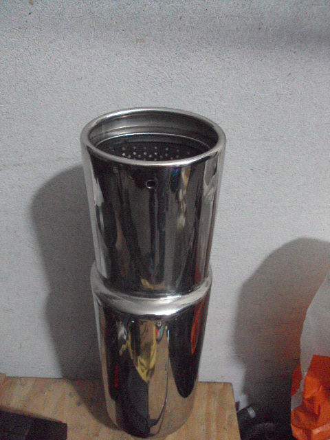

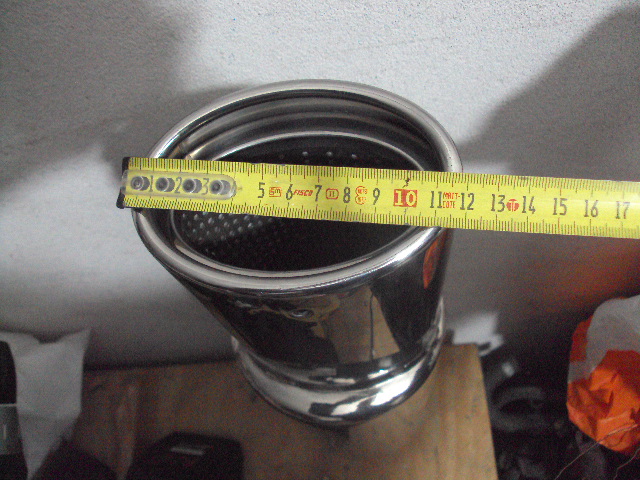

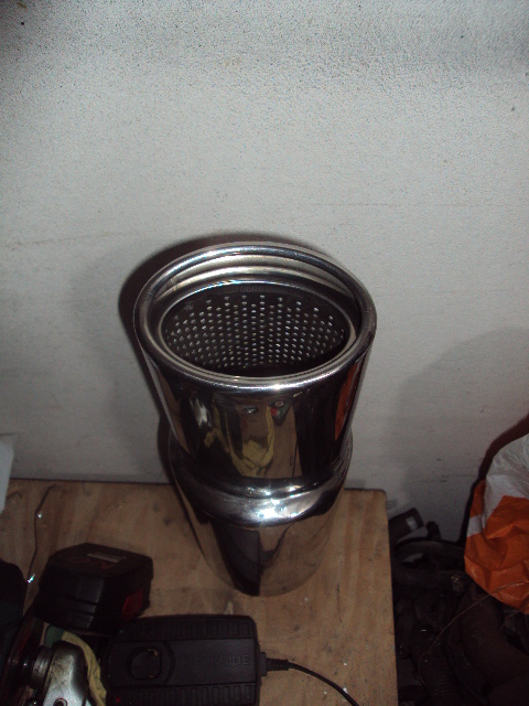

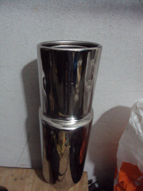

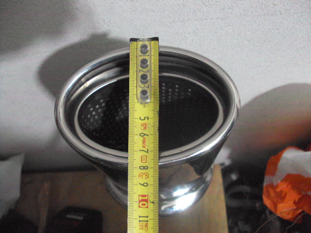

ieri am achizitionat aceasta finala, si ma gandeam so montez cand voi lua jos catalizatoru si cele 2°a silentiatoare, voi lasa teava goala si finala asta, sper sa faca galagie macar cum face pe celalalt negru. in rest ma gandeam si la o fusta de V6 doar ca nu stiu cam de cat ii decupaju pentru tips, mi°ar fi de folos daca ar avea cineva sa masoare sa imi zica cam de cat ii largimea la decupaj sa imi fac o idee la cum ar veni daca o sa decupez in asta a mea.

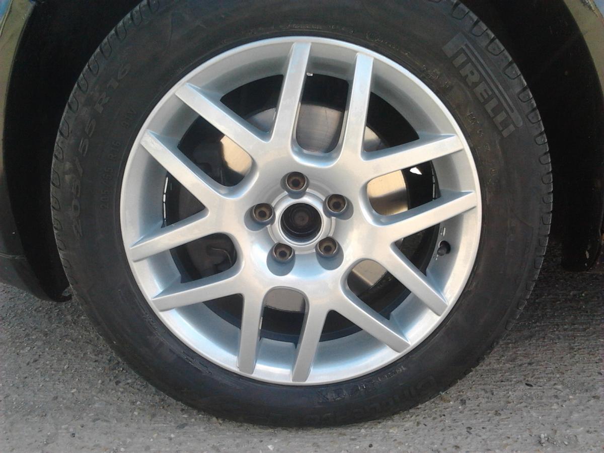

Incaltarile de iarna, 195 65 r16 michelin alpin Acum astept sa cada zapada sa vad ce poate, un filtru de aer sport K&N si Discuri frana ATE
Buna alegere pentru anvelope si eu am acelasi model  :icon_thumleft:  mai ales la tine ca e 4 motion se va cunoaste o diferenta semnificativa ,acum sa vina zapada  :icon_rendeer:
Abia astept sa vad cum isi face treaba :D crec anu asta nu o sa vina zapada cel putin aici la mine, poate prin ianuarie februarie abia astept sa fac o invartita
:D

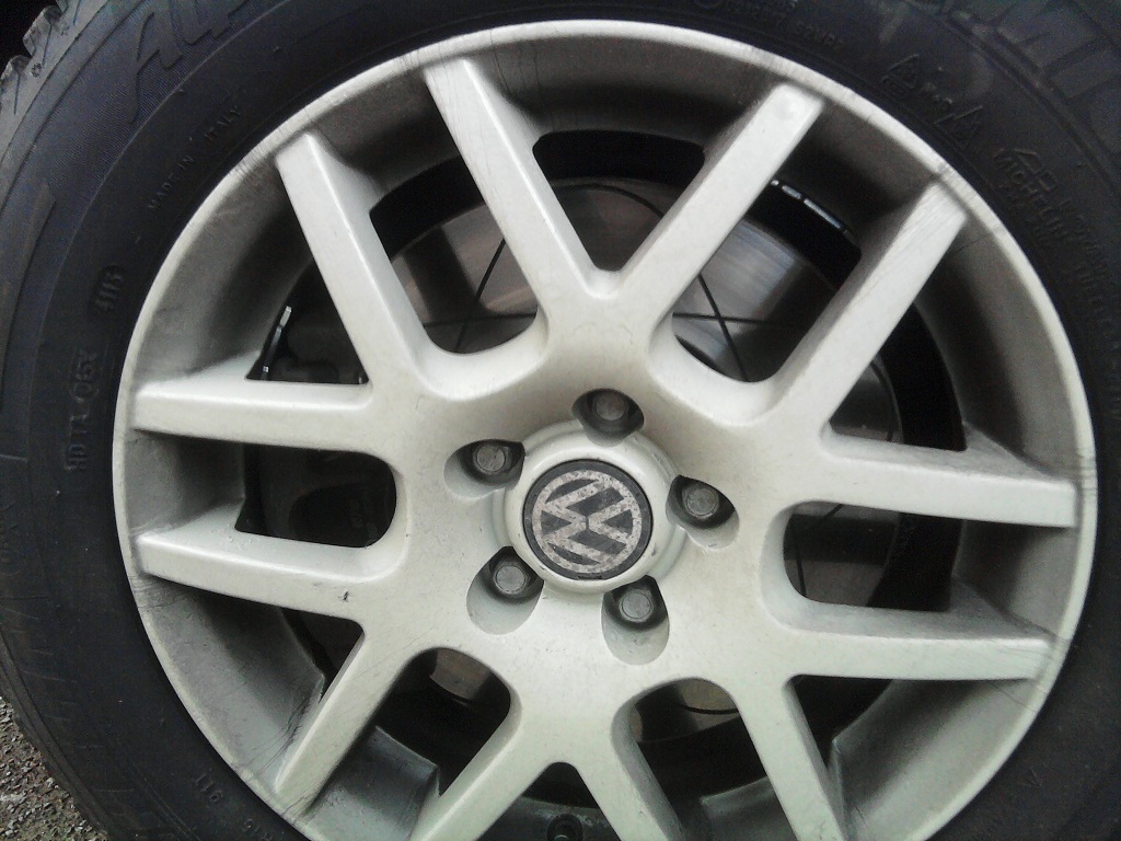

Tractorash...de unde dimensiunea asta pentru roti? nu atinge pe nicaieri?:P
costyserbanescu
salut . cred ca trage foarte bine masina . cam cati cai aproximezi ca are in momentul de fata ??
Tractorash...de unde dimensiunea asta pentru roti? nu atinge pe nicaieri? :P
Si mie mi se parea ciudata dimensiunea, asa ca am trecut la investigatii :)). Daca te uiti la poza cu roata, in coltul din stanga jos o sa vezi un 91T, inainte de el este R15.
Ai dreptate...puteam sa jur ca sunt pe 16 datorita jantelor....care seamana leit cu Montreal 2 doar ca sunt pe 15 si iti dai seama de la distanta dintre etrier si janta...
Avem aceleasi frane...288 si uite distanta de la mine
nu atinge acuma deloc, cand le°am pus a atins pe undeva un plumb de echilibrare dar nu stiu exact unde, acuma nu mai atinge
da trage grav, iam scos ieri mufa de la diferential si am facut cateva ture fara 4motion patineaza rotile in a 3°a nu cine stie ce, dar cam cum face un golf de 90 cai tdi in a 2 face asta in a 3°a, cred ca are undeva la 210 cai tot am zis ca o pun pe dyno si nam mai puso dar cred ca pe la jumatatea lu ianuarie o pun si dupaia o sa pun poza cu graficu.
Sa ne spui modelul jantelor ca parca mi-as lua si eu pentru iarna :D
Modelu jantelor nu il stiu dar sunt replica made in italy nici mie nu imi venea sa cred la inceput ca is pe 15" eram sigur ca is pe 16" cand le°am vazut
Da sunt si Montreal 2 pe 15'' ? :tuktuk: :tuktuk:
replici pe 15"
E intrebare ca pus semnul! :)) Cred ca sunt niste replici ceva!
da sunt replici primite cadou de la frate°meu din dezmembrari....

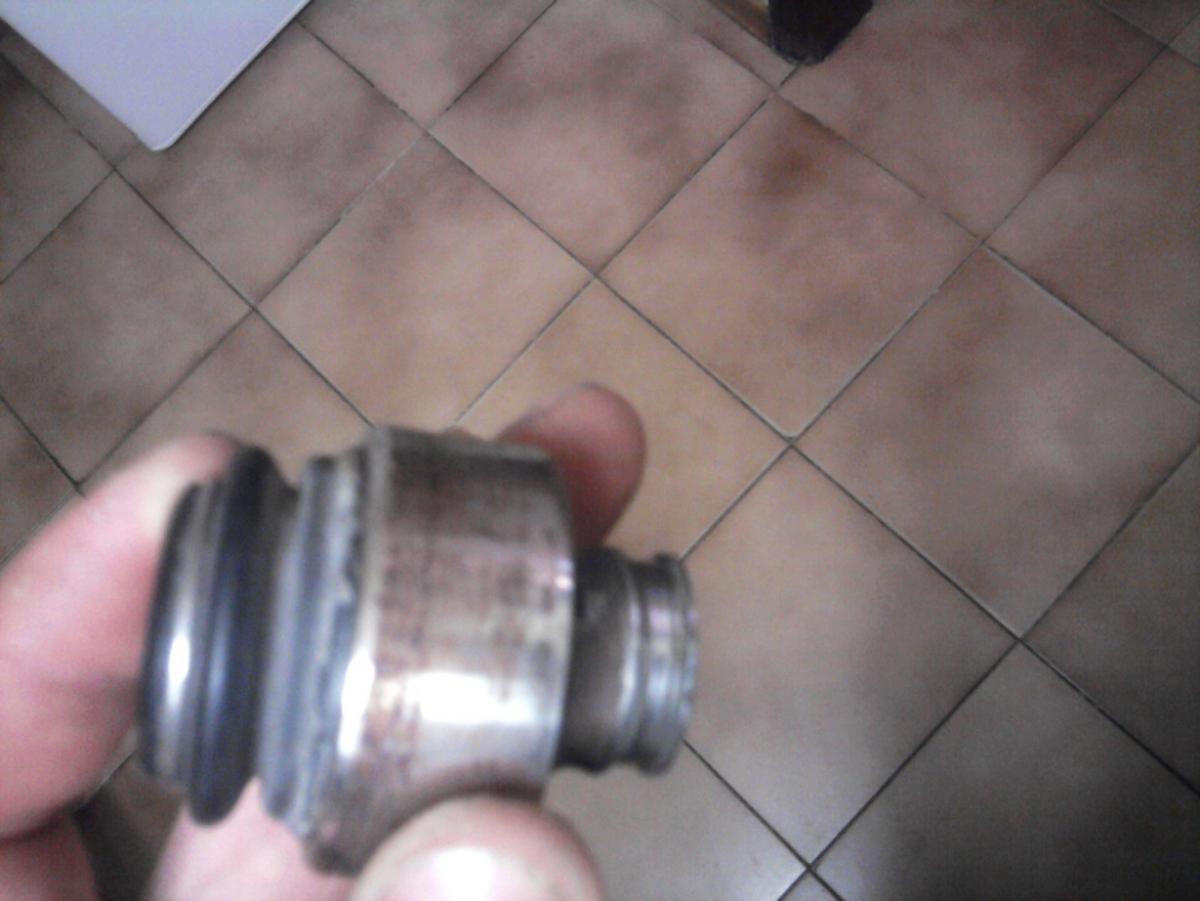

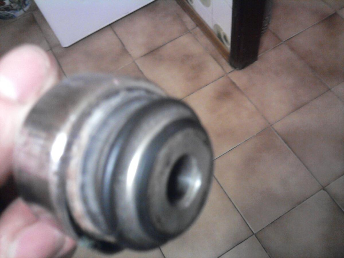

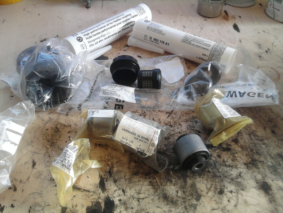

Am achizitionat  ulei haldex, filtru, bucse brate tirante, flanse amortizatoare si rulmenti iar astazi am intampinat o problema la bucsele pentru bratele tirantre fata de cele care sunt pe masina originale, alea originale sunt oscilante iar astea care le°am comandat sunt fixe nu reusesc sa le gasesc locul pe masina decat pe bratele tirante, in diametru sunt egale lungime sunt egale gaura surub egale dar nu sunt oscilante. au fost comandate cu seria de sasiu. in 2 ianuarie ma duc iar la volkswagen sa vad unde e problema poate ma lamuresc ei, am fost azi dar faceau inventaru si nu putea sa faca nimic ala a zis ca poate nu le mai fac oscilante si acuma le fac fixe.
post-42560-0-19922200-1388426007_thumb.jpost-42560-0-83365600-1388426032_thumb.jpost-42560-0-30250400-1388426043_thumb.jpost-42560-0-81616200-1388426053_thumb.j
Nu este nicio greseala. A fost inlocuita solutia tehnica cu aceste bucse fixe, cele vechi, fiind metalice se gripau de la mizerie, apa etc. si pe drumuri cu denivelari riscai sa ti se rupa bratele. Eu am patit asta de 2 ori pana am aflat treaba asta  :tuktuk: , brat nou, schimbat la reprezentanta nu tinea mai mult de 1000km.
Am schimbat pe urma toate bucsele de pe spate (de la brate) si nu a mai fost nicio problema.
Si sa inteleg ca pot sa le montez asa? una am montato dar daca zici ca ii asa o sa le montez pe toate, astea par si mult mai rezistente. Mersi mult de informatie ca pe 2 cand ma duc la vw nu o sa ma cert cu aia :D
Poti sa le montezi linistit...altceva oricum nu o sa iti mai aduca pt ca primul model nu se mai fabrica, asa ca nu are rost sa te certi cu nimeni  :winter:
