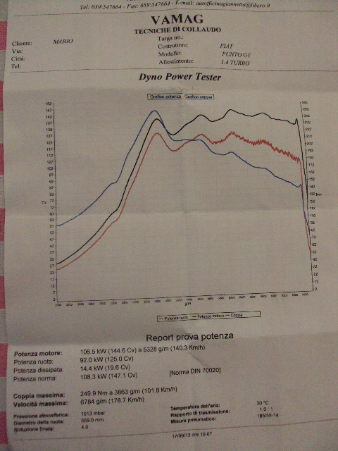

voinea de la TCM zice ca din soft(stage1+) ajunge undeva la 190 - 195cai (dar powerboxu ii miezu) :D are un raspuns spontan la acceleratie de speriat. va urma un Dyno test peste 3-4 saptamani doar cu softu si unu cu soft + powerbox°uri :D
Golfu ala negru inca il am si sunt foarte mandru de el cu un soft de "caca"(facut la cineva cu gainile in curte) + powerbox (intercooler, evacuare, admisie filtru sport) trage un pic mai tare ca ARL°u softat (stage1+) 0-200 km/h ARL ramane in spate la bara cu o jumate de metru

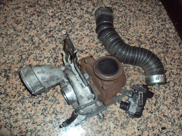

 GT2260v  de pe un bmw x3  a mai monatat cineva asa ceva ? eu o sa incerc sa adaptez galeria de 1j de pe golf 3 pe turbina asta sambata sa vad daca imi va iesi sudura cum am gandito. si dupaia sa ii adaptez si actuatoru vacumatic.
actoator electronic stie cineva daca se poate monta pe golf4? se poate face ceva din centralina pentru a putea fi montat?post-42560-0-73474500-1380648874_thumb.jpost-42560-0-67827600-1380648887_thumb.j
