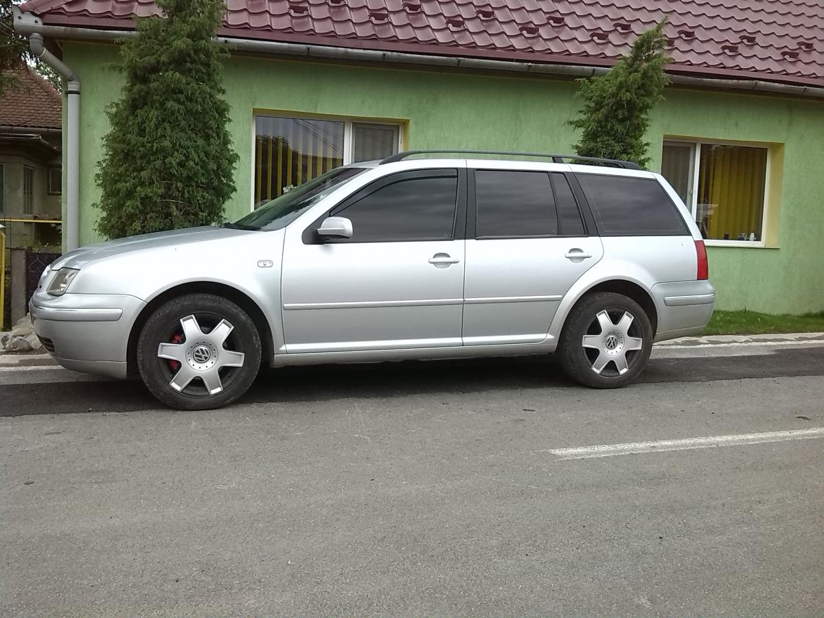

Rezultat final.
post-71109-0-77027700-1368545613_thumb.j
