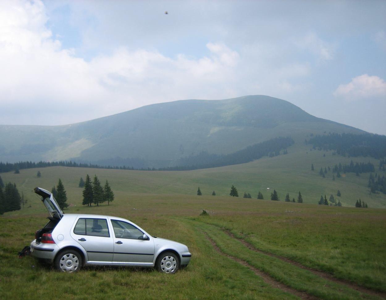

in sfarsit, am scos pozele si o sa le pun acum cu masina dupa toate operatiile de inaltare.
initial cand am adus masina avea suspensii sport si era f joasa, vedeti prima poza.
apoi am luat de pe un golf 4 sdi suspensiile arc si telescop dar nu s-a inaltat asa cum am vrut, pe fata aproape insesizabil, cu toate ca golful acela era f ridicat, cred ca era mai usor.
intre timp am fisurat baia fara sa-mi dau seama unde.
asa ca m-am hotarat sa cumpar de la reprez skoda 2 inaltatoare pt fata de 2 cm. dupa ce le-am am fost cat de cat multumit. statea ca o masina normala. toata manopera am facut-o eu acasa, cu ajutorul unui prieten. nu e complicat tare. doar ceva chei si prese pt arcuri trebuie.
inainte de revelion mi s-a rupt un arc pe fata, asa ca am luat 2 arcuri de la un golf dezmembrat, dar care s-au dovedit a fi mai noi cred, si implicit mai tari, deoarece masina s-a inaltat considerabil. am lasat si inaltatoarele pe fata.
am vazut ca acum spatele sta cam jos, asa ca m-am gandit cum sa fac sa inalt spatele sa fie masina la nivel. am gasit un proiect de inaltatoare spate, si m-am hotarat sa le fac din aluminiu, materia prima m-a costat la turnatorie 40 lei, apoi la strungar 80 lei. le-am pus singur acasa, nici nu trebuie prese pt spate, se pun usor, trebuie doar desfacute telescoapele din partea de jos, si si ridicate ambele roti din spate, sa poata cobora puntea cat mai jos ca sa iasa arcul. o sa pun si proiectul cu inaltatoarele.

Cam asa arata cu flanse de 2 cm inaltata fata. Sincer, as fi sperat la mai mult si sfatuiesc pe cei care vor sa ridice masina sa nu se opreasca la atata, daca tot desfac telescopul sa puna mai mult.

@Cristian
tu ai pus inaltatoare doar pe fata...asa ai zis, nu?!
din poza parca nu se observa ca ar sta mai ridicata de fata, nu?!. spun asta...pentru ca unii colegi, dupa ce si-au inaltat masinile pe fata, au spus ca stateau ca in barca :D
si pe mine ma bate gandul sa-mi pun inaltatoare pe fata, dar nu vreau sa stea apoi cu nasul pe sus :)

Sa sti ca stai ca intr-o barca dar te obisnuiesti:)
pai atunci puneti si pe spate inaltatoare, si o sa stea drept

Da, inaltatoarele sunt doar pe fata. Nu am sesizat sa stea prea inaltata in fata, comparativ cu spatele (spatele oricum e destul de inalt). Oricum, as ridica mai mult fata, chiar daca ar sta mai sus ca spatele. Nu simt deloc ca as sta ca in barca, sau cu nasul pe sus.

Operatiunea Inaltatorul a fost realizata cu succes. Fata 35mm din teflon, spate 30mm aluminiu. Pe spate se pot monta si de o singura persoana in ~1 ora, dar pe fata e nevoie de ajutor si dureaza vreo 2-3 ore in functie de cat de repede se desfac piulitele la telescoape si cum lucreaza presa de arcuri. Am uitat sa fac poze inainte de ridicare dar s-a inaltat masina cu ~ 3.5-4 cm. Nu am sesizat efectul de barca si ma simt mai sus si mai in siguranta :icon_thumright: . Sper sa va ajute pozele si spor la lucru:
