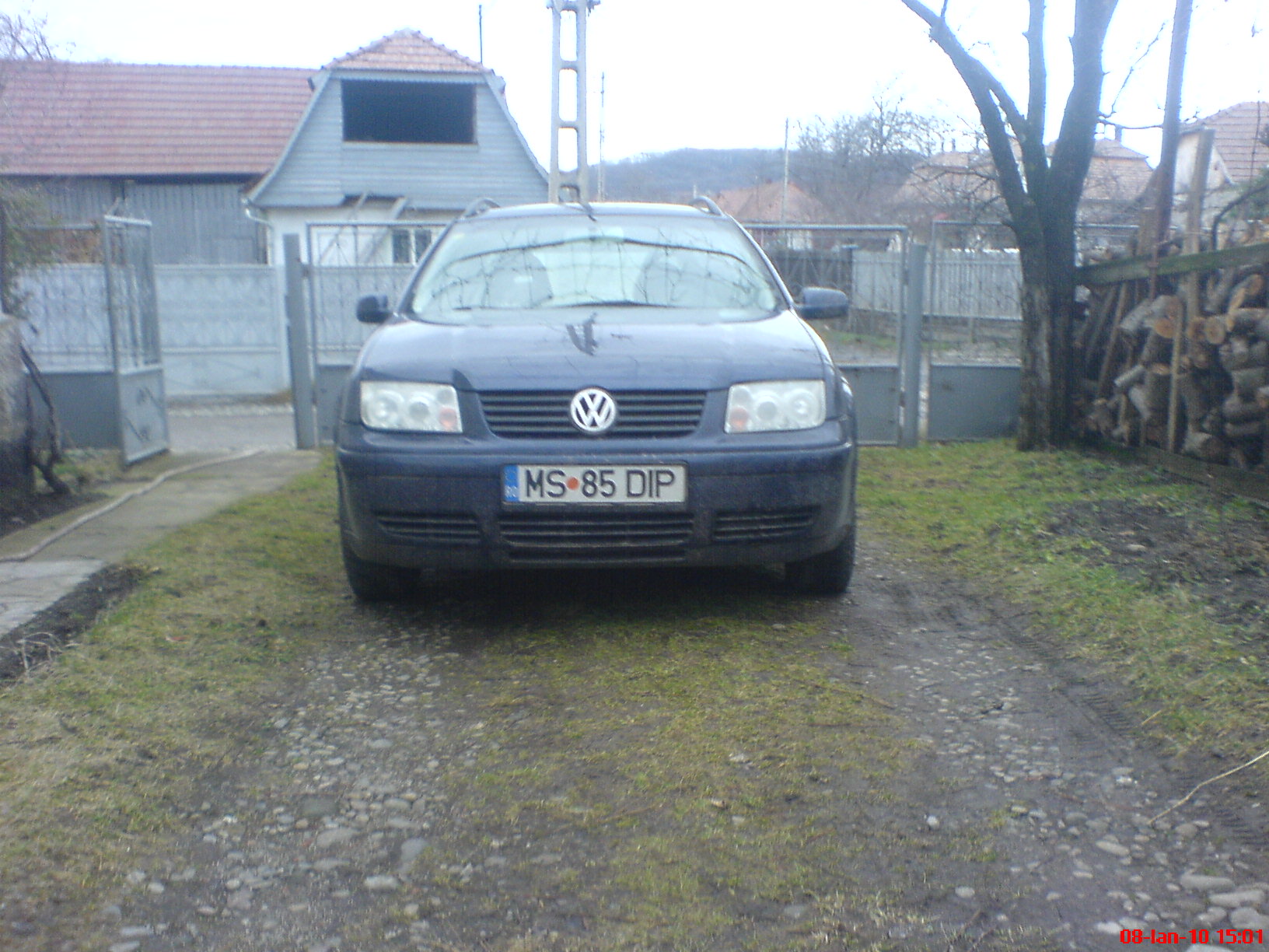

in sfarsit, am scos pozele si o sa le pun acum cu masina dupa toate operatiile de inaltare.
initial cand am adus masina avea suspensii sport si era f joasa, vedeti prima poza.
apoi am luat de pe un golf 4 sdi suspensiile arc si telescop dar nu s-a inaltat asa cum am vrut, pe fata aproape insesizabil, cu toate ca golful acela era f ridicat, cred ca era mai usor.
intre timp am fisurat baia fara sa-mi dau seama unde.
asa ca m-am hotarat sa cumpar de la reprez skoda 2 inaltatoare pt fata de 2 cm. dupa ce le-am am fost cat de cat multumit. statea ca o masina normala. toata manopera am facut-o eu acasa, cu ajutorul unui prieten. nu e complicat tare. doar ceva chei si prese pt arcuri trebuie.
inainte de revelion mi s-a rupt un arc pe fata, asa ca am luat 2 arcuri de la un golf dezmembrat, dar care s-au dovedit a fi mai noi cred, si implicit mai tari, deoarece masina s-a inaltat considerabil. am lasat si inaltatoarele pe fata.
am vazut ca acum spatele sta cam jos, asa ca m-am gandit cum sa fac sa inalt spatele sa fie masina la nivel. am gasit un proiect de inaltatoare spate, si m-am hotarat sa le fac din aluminiu, materia prima m-a costat la turnatorie 40 lei, apoi la strungar 80 lei. le-am pus singur acasa, nici nu trebuie prese pt spate, se pun usor, trebuie doar desfacute telescoapele din partea de jos, si si ridicate ambele roti din spate, sa poata cobora puntea cat mai jos ca sa iasa arcul. o sa pun si proiectul cu inaltatoarele.

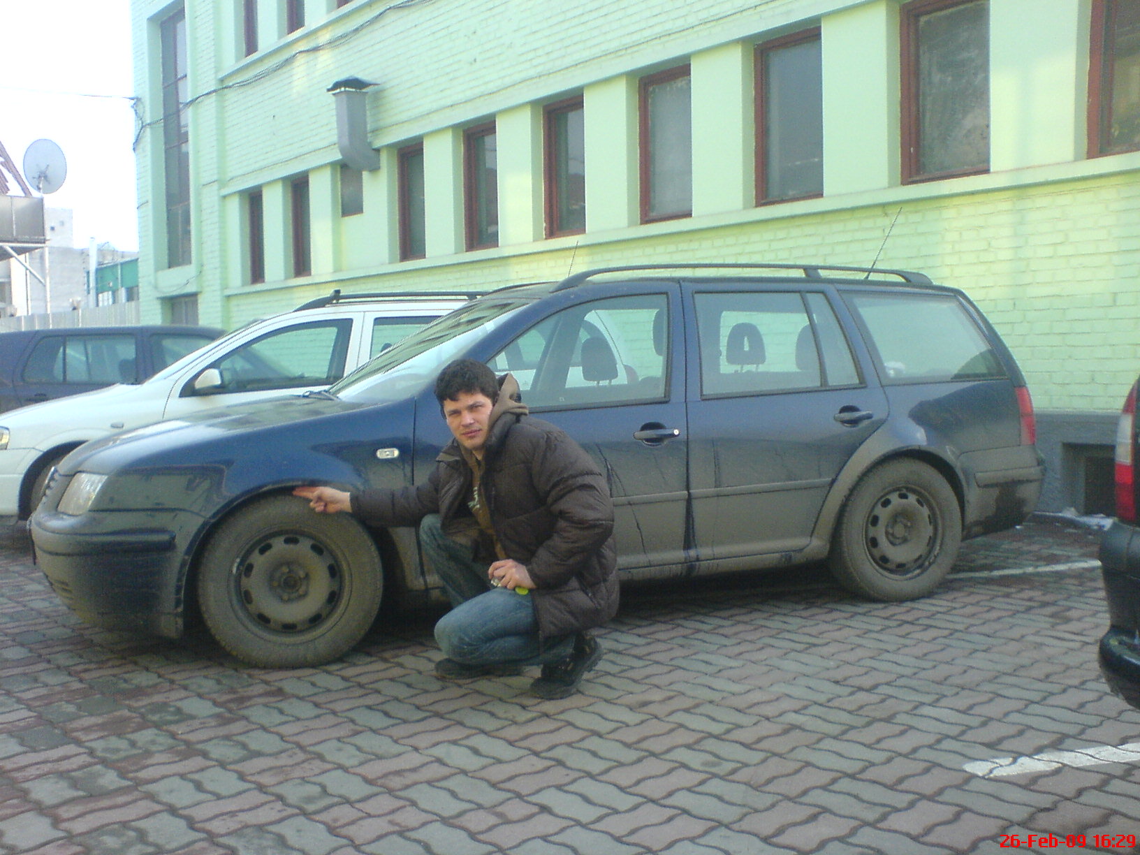

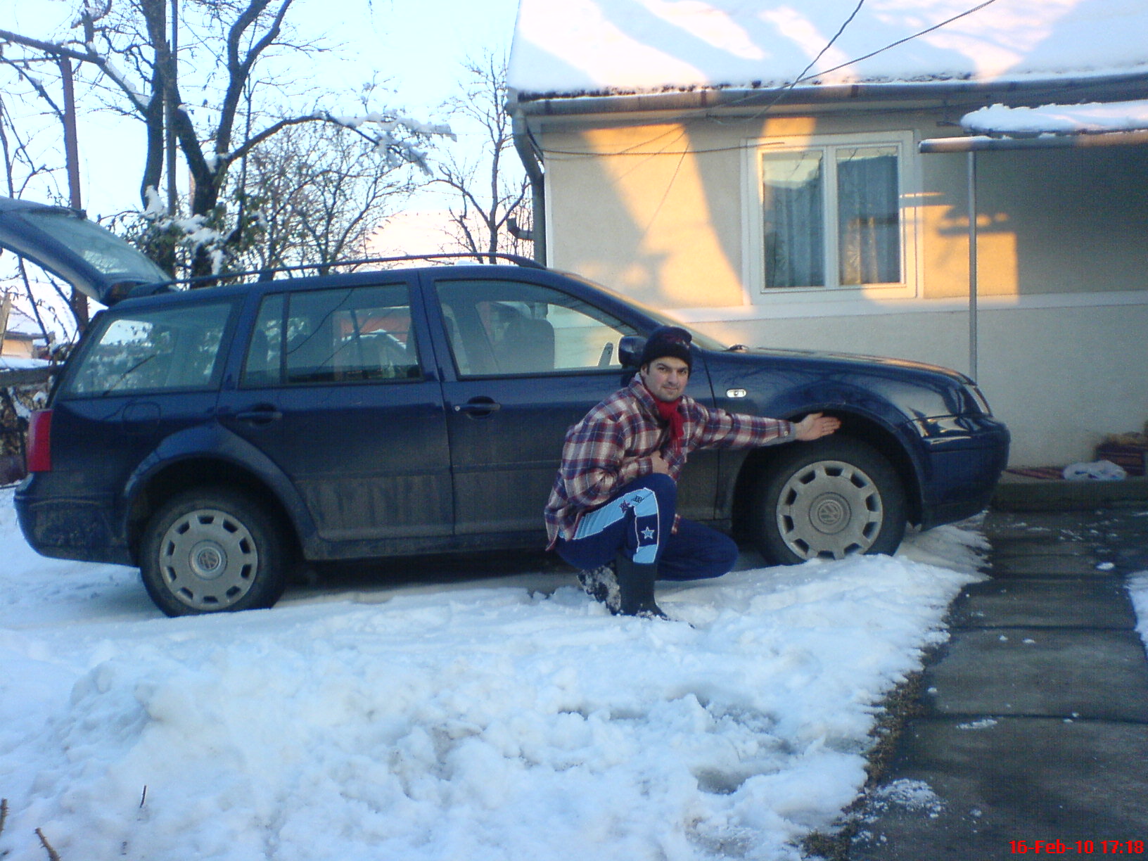

Spune-ne cat de mult e afectata tinuta de drum
Am montat si eu sambata inaltatoare pe fata de 2cm... masina s-a ridcat considerabil dar mai trebuie sa se aseze un pic ca asa arata a barca:). Cpst 100RON piesa+manopera. La tinuta de drum...parca face un balans mai mare la testul elanului, in rest e bine.
Sincer nu am masurat. Mecanicul zicea ca 1.5 cm dupa ce se mai lasa. Acum poate e la 2cm sau mai mult oricum se vede clar diferenta. Daca nu se lasa trebuie montat si pe spate ca asa arata aiurea.
mie imi intra 3 degete , 3 juma sa spunem intre roata si aripa, la tine acum cate intra??...am scut metalic, nu prea ating cu el, si inaltatoare pe tija amortizorului nu am pus si nu prea vreau sa se inalte mult ..
Pai inainte imi intra cam 4 degete, acum imi intra mana lejer si mai e loc, nu am scut.

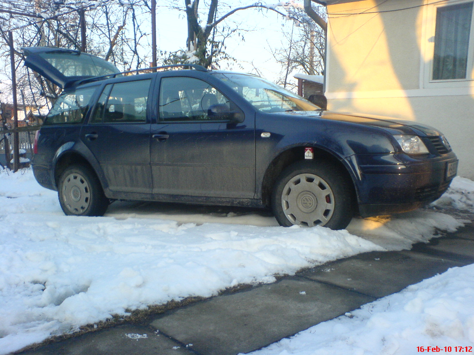

cum vi se pare masina...merita sa o ridic sau nu??? in poza cu anvelopele de iarna abia schimbasem flansele de la amortizor, intre timp s.au mai asezat
