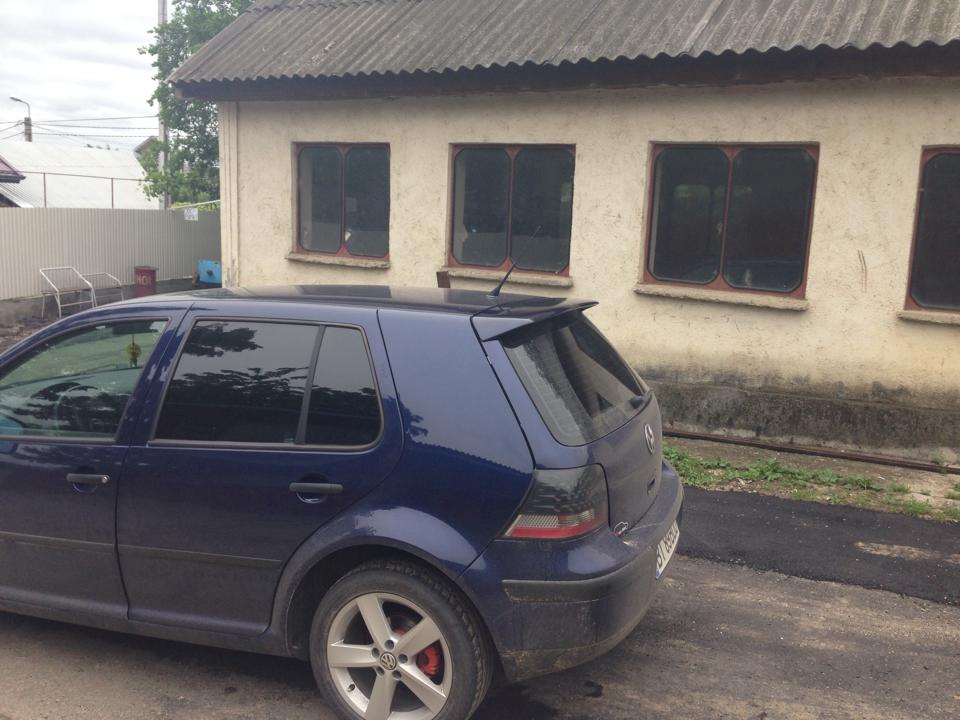

Noua achizitie , sper sa nu imi iau zborul :))

Frumos eleronul, e genul R32, cat a ajuns si locul de achizitie ? Cele OEM am observat ca au o scobitura pe mijloc pentru antena atunci cand este ridicat hayonul, cam inestetica dupa parerea mea
Eu il am de pe un golf din dezmembrari , era rupt in doua , am fost nevoit sa il repar, pe spate era stantat VW , acum nu stiu daca e original.
60 Ron ma costat - un chilipir :D

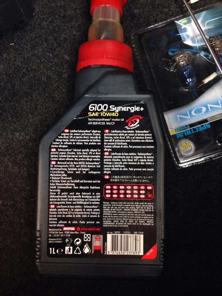

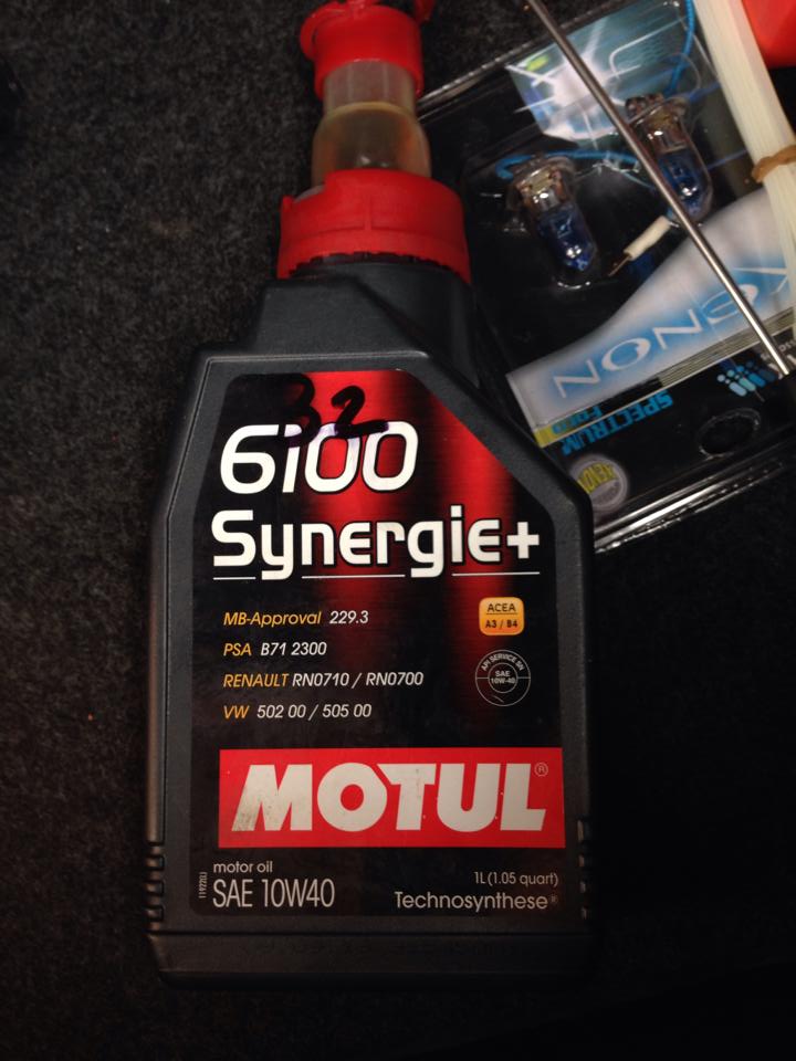

La ultimul schimb de ulei am pus ulei motul ca am auzit eu ca e mai bun , si ca nu o sa mai manance deloc ulei si bla bla
Am in jur de 1600 km facut cu uleiul din poza si deja mi-a mancat 500 ml ceea ce ma ingrijoreaza.
Pana acum foloseam Castrol Edge 10-40 , si imi manca in jur de 800 ml - 1 l la schimb ( 10000-12000 km )
Pareri ?

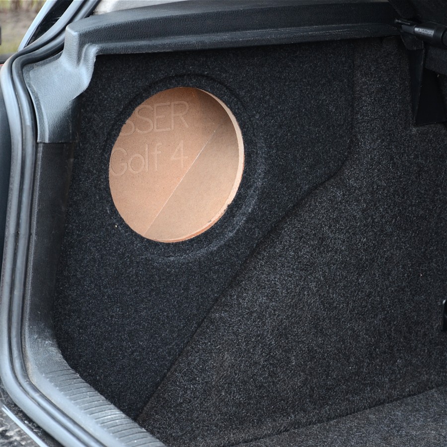

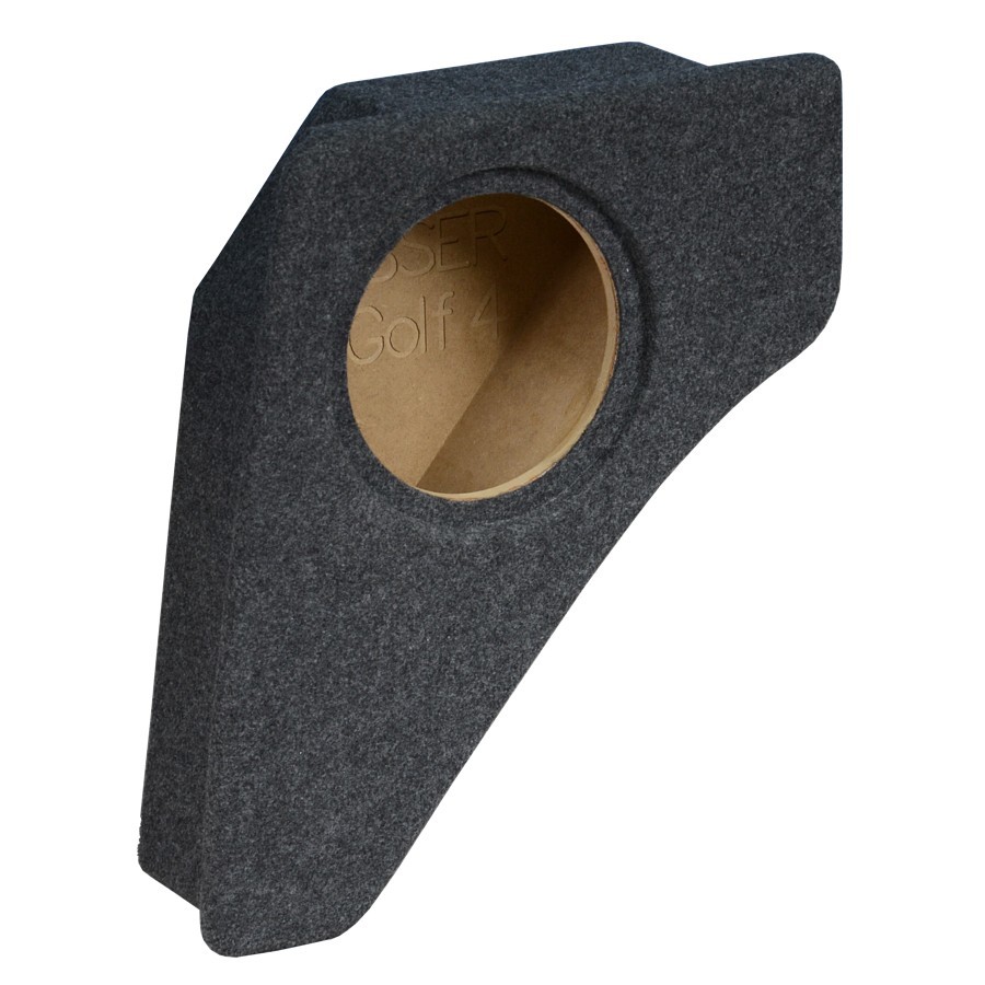

Cautam zilele astea un subwoofer pentru masinuta , si am dat de asa ceva
post-116809-0-22117700-1402491855_thumb.post-116809-0-81430900-1402491852_thumb.
Si de atunci caut sa cumpar asa ceva insa nu gasesc, stie cineva de unde as putea cumpara ?
Stiu exista si versiunea sa fac eu incinta , am vazut variante facute din fibra de sticla...
Si inca o intrebare , daca am casetofonul original cum leg la el subwooferul ? Am auzit ca sunt niste adaptoare care se leaga pe fir la boxa si da semnal pt subwoofer... insa nu stiu ce sa zic cat de bine se aude.
