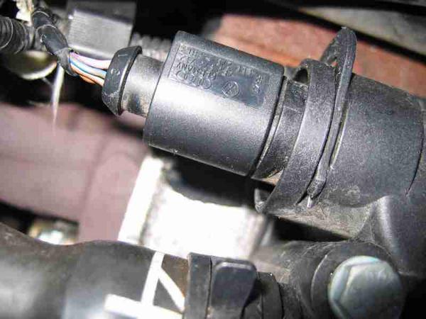

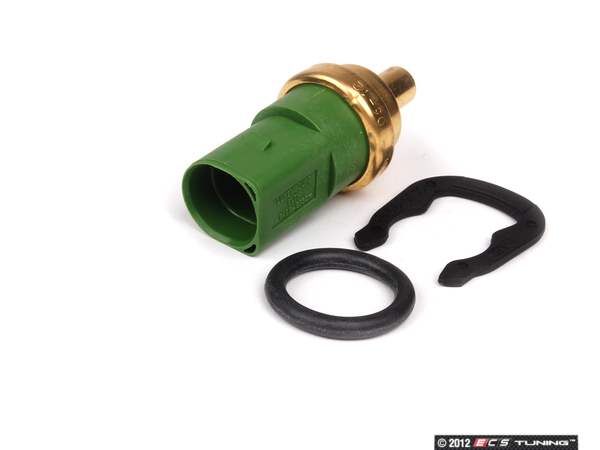

Uite unde se afla post-69411-0-83298600-1394035789_thumb.jpost-69411-0-18417300-1394035795_thumb.j iar asta e senzoru g62 post-69411-0-77734100-1394035801_thumb.j sa il poti scoate, tragi de siguranta aia de plastic iar dupa de el si ai grija sa fie motoru rece ca o sa te frigi cu antigel pt. ca o sa curga cand e sa il scoti.
Cu vag com verifici temperatura cu motorul rece, cat arata senzorul de afara comparat cu senzorul din motor. Daca e diferenta f mare e senzorul stricat.

Am schimbat senzorul g62 , aveam eroare cu el , si dimineata imi arata 7-8 grade pe diagnoza , si afara erau 2 grade. Acum vad ca se ridica temperatura la apa mult mai repede, am sa ii fac un test pe un drum in afara orasuluii sa vad daca mai scade temperatura.
