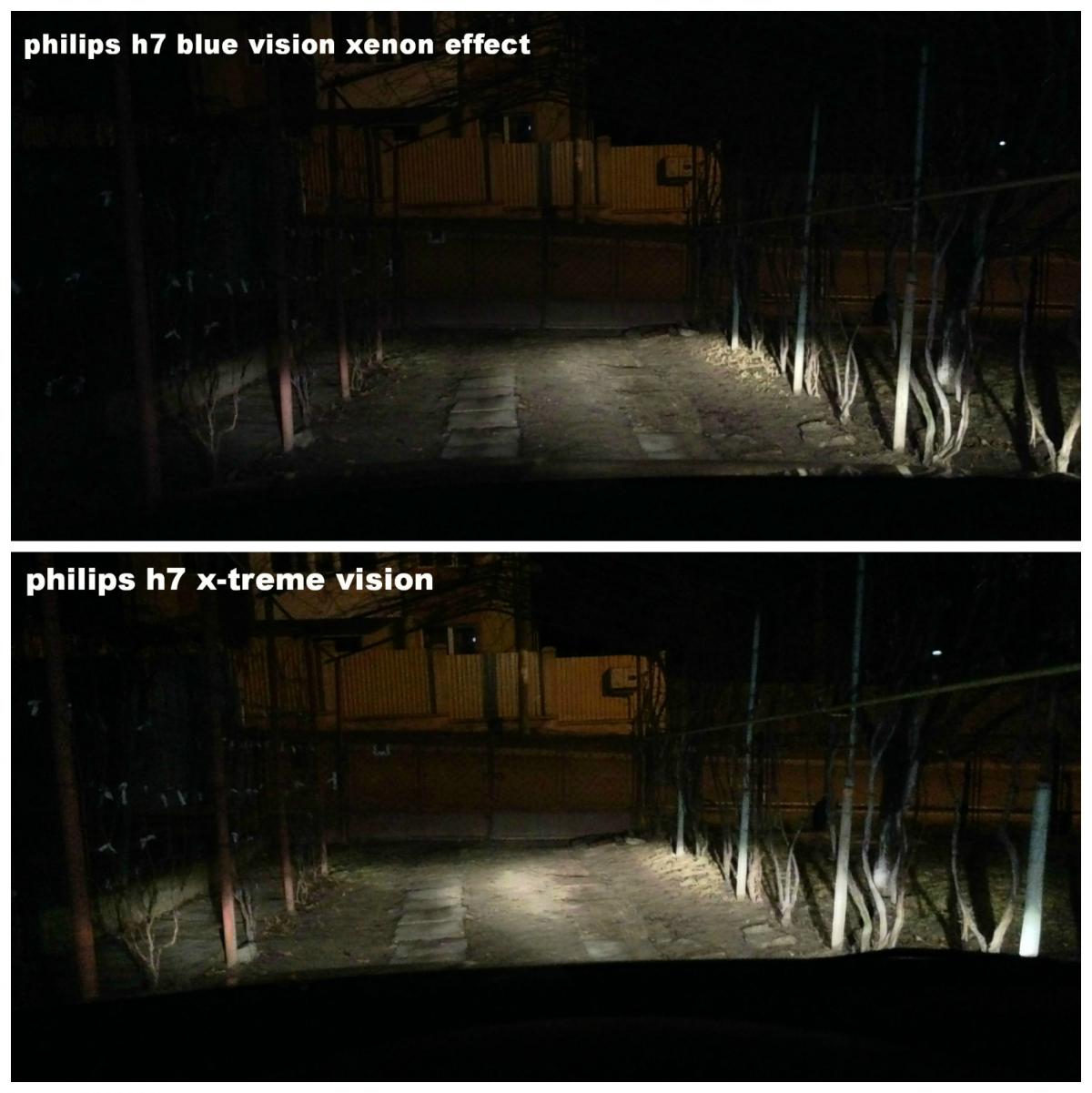

Salutare , m-am razgandit si nu mai montez farurile cu xenon asa ca am schimbat in seara asta becurile pe faza scurta la masina.
Inainte aveam philips h7 blue vision xenon effect si am pus philips h7 x-treme vision.

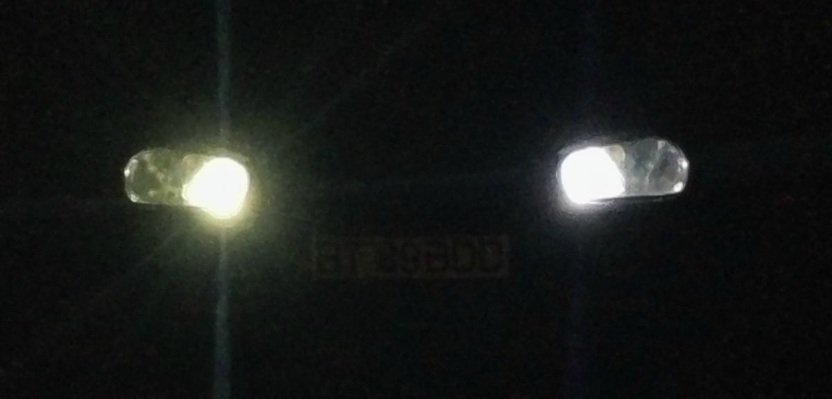

Si am pus pozitii Philips Vision Led 6000k (Stanga in poza)

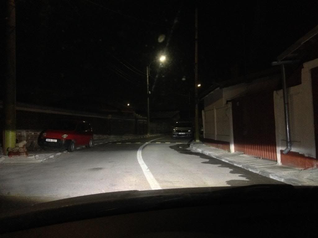

Ce te-a facut sa te razgandesti cu farurile? E o lumina mai puternica cu xtreme vision, dar imi da impresia ca e un singur far aprins, no offense :d
Uite aici lumina, si nici macar nu sunt reglate cum trebuie.
2ABADB64-48E6-42F7-ACA9-91E683EFC8B0_zps
Da stiu , insa circul destul prin afara orasului si avand in vedere ca la mine in oras s-au luat destule certificate pe motivul asta am zis ca mai bine fac altceva cu banii de pe amenda... un prieten a circulat 2 saptamani cu ele pana a fost nevoit sa le dea jos :).....
Farurile sunt foarte murdare :)) , nu e chiar relevanta poza la mine...
Modificat de pepsy89
Te inteleg cu frica de amenzi.. ai putea totusi sa vinzi farurile alea daca esti sigur ca te-ai hotarat :))
Le mai tinem pana la inceputul verii :))) , pana arunci am sa le reconsitionez si vad atunci ce am sa fac cu ele :D

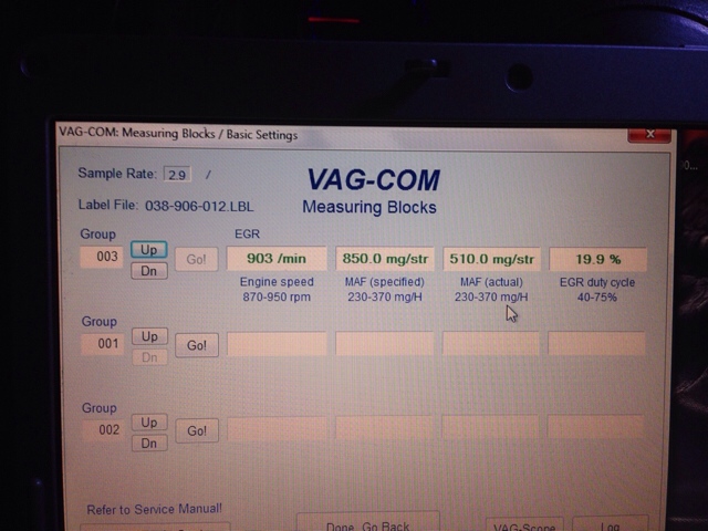

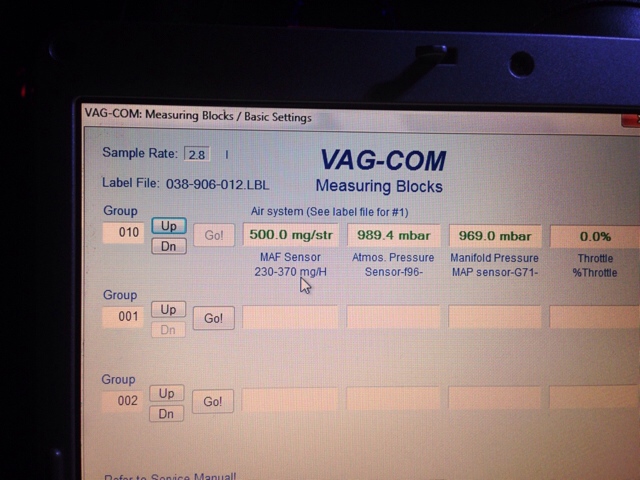

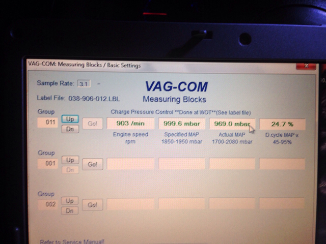

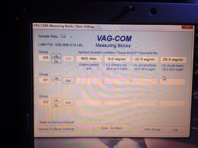

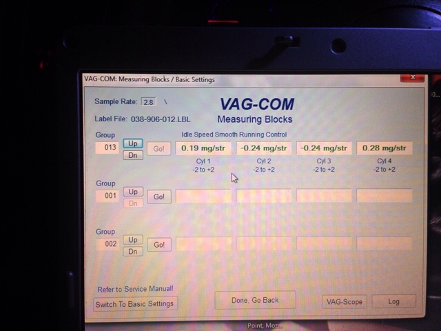

Valorile astea sunt de la mine la golf , di am o intrebare, nelamurire. Valorile sunt mai mari din cauza modificarii softului sau e ceva nu e ok ?
