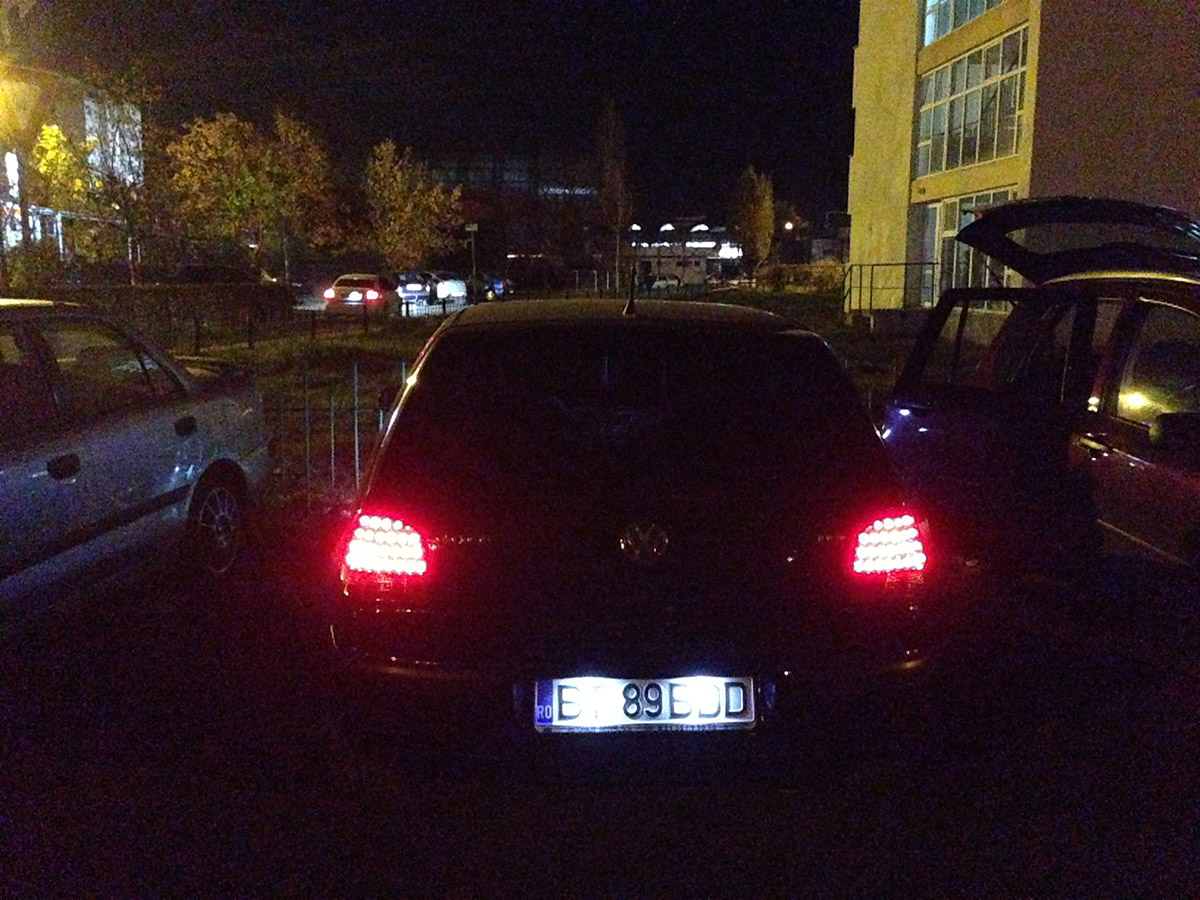

Am sa vad cu prelungirea la capota inca nu ma complic , o las asa cum e acum. Am montat astazi alte triple.
Am sa revin si cu alte poze , am sa le fac in seara asta.

ce bine arata cu triplele astea :wub:  ...eu zic ca ar da mai bine fara inscriptile cu GOLF si TDI,e doar parerea mea dar tine de gustul fiecaruia
eventual un suport la numar sau la numere negru simplu...in rest  :icon_thumleft:

Mersi lucy , da stiu ca ar arata mult mai misto fara , poate in primavara , scot tdi , alh , vw , si astup si manerul de la portbagaj.
Am sa ii pun becuri pe led in marsarier , are becuri normale , si se vad cam slabut.

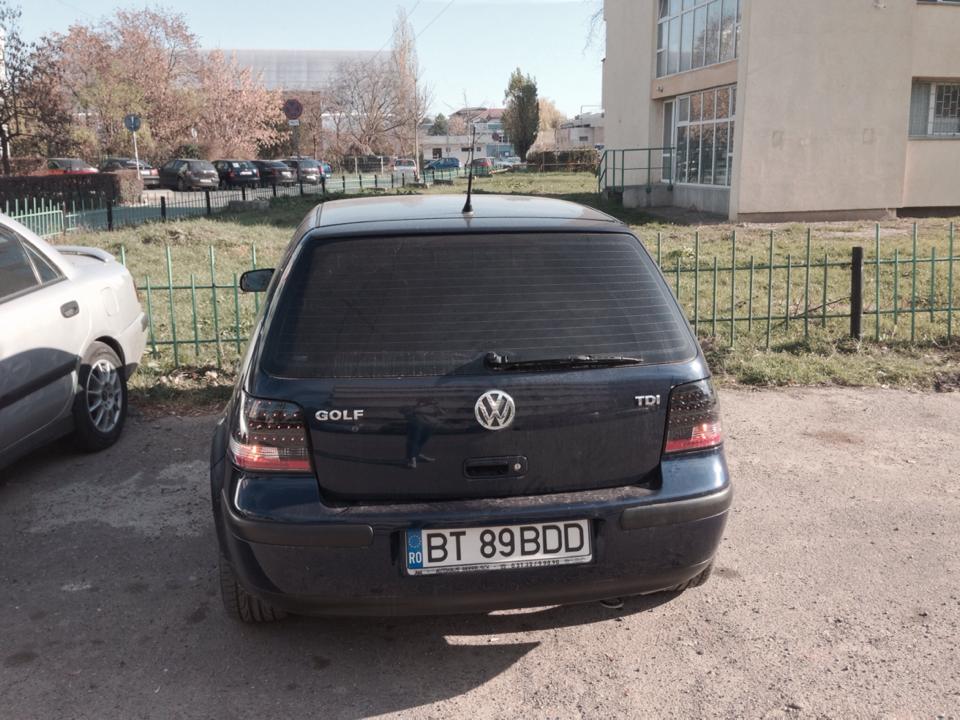

Da aveti careva idee cum pot sa scot semnu la tdi si alh ?
Cat despre numar poate am sa il prind cu banda dubla adeziva, are un prieten pe passat.

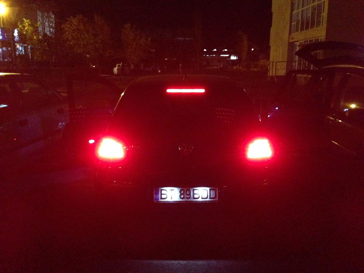

post-116809-0-06173900-1384019000_thumb.
post-116809-0-31641100-1384019001_thumb.

Cu ata dentara sau guta(ata de pescuit), apoi cu apa calduta si carpa(raman urme de la banda dublu adeziva cu care au fost prinse)...si putina rabdare.
Sau altfel(fara rabdare pt apa calduta cu putina acetona si o carpa :)) )
Frumoase stopurile , scrisul de pe spate nu se dezlipeste greu , dupa in caz de raman urme (cel mai probabil) dai un polish pe urmele alea . Sa pui si poze cu becurile pe pozitii cand iti ajung . Keep on upgrading  :D

Eu am avut la indemana doar ata de cusut si desi s-a rupt de mai multe ori, am dat inscriptiile usor jos. Dupa aceea am folosit pasta de polishat.

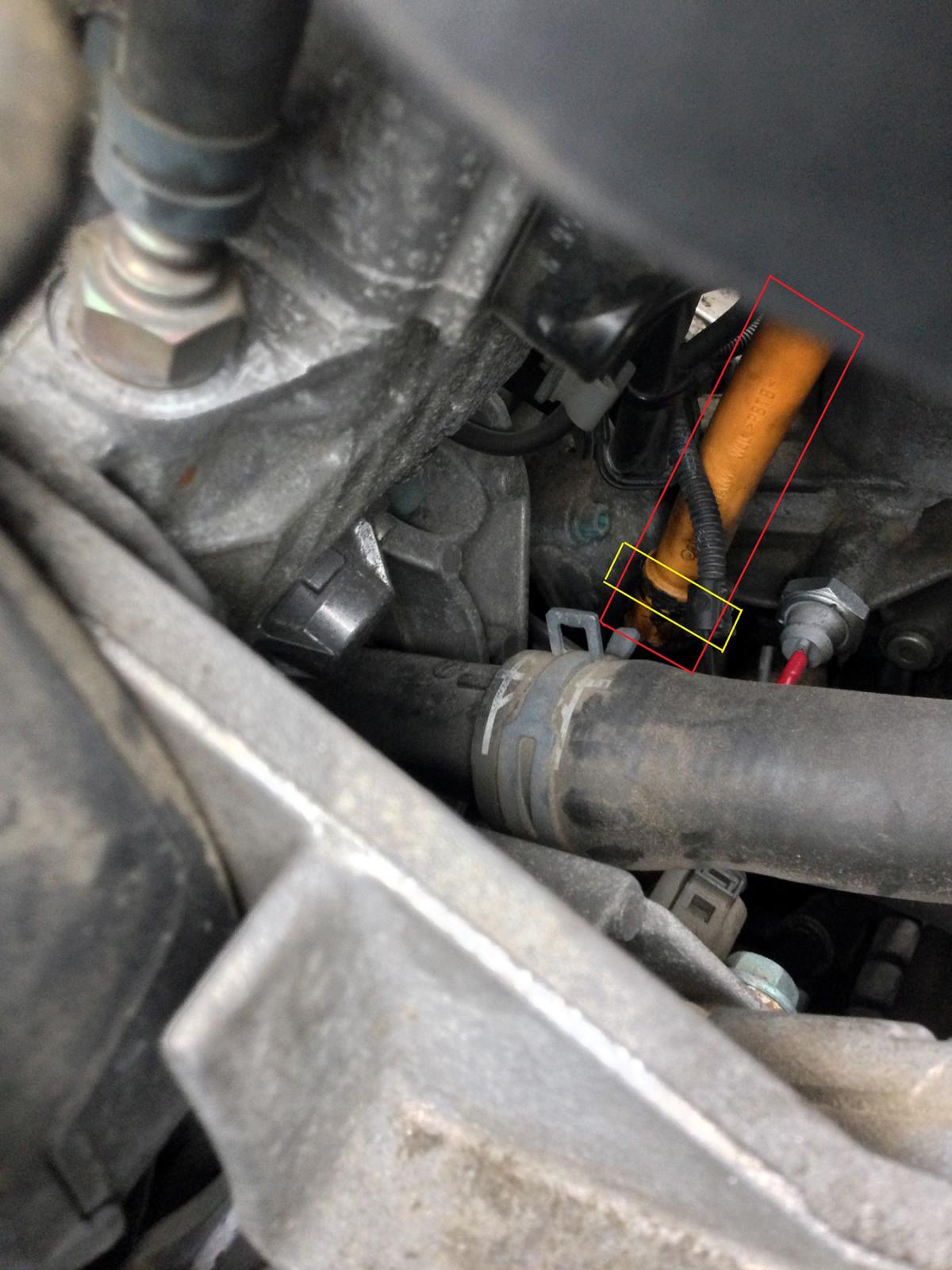

Revin cu o problema , stie cineva cum se cheama "tubul" ala galben pe unde trece joja , si daca are idee cat de greu este de schimbat, deoarece am vazut ca este rupt,crapat si cand trag joja se ridica de acolo unde este dreptunghiul galben in poza, plus ca mai si curge ulei.
Multumesc anticipat.

Tub joja ulei..si se schimba usor. Se trage de ciotul ramas in sus, iar cel nou se baga prin apasare. In urma cu 3-4 ani pretul unuia era cam 20-30 lei
Codul este 038 103 663. Sfatul meu, baga o carpa in gaura de metal unde intra joja, apoi scoate bucata rupta de pe suport. Plasticul ala e casant si oricand poate sa-ti pice o bucata de plastic in baia de ulei, iar rezultatul nu e prea frumos.
