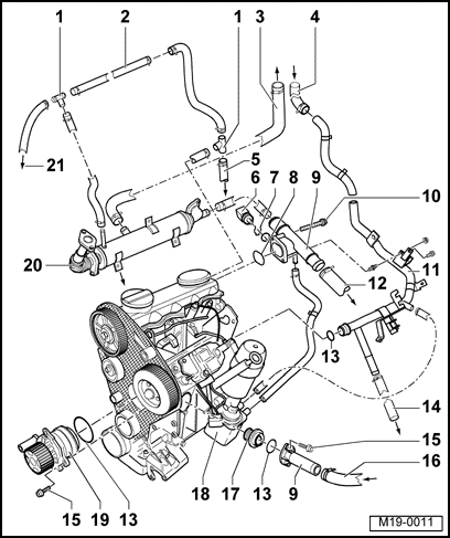

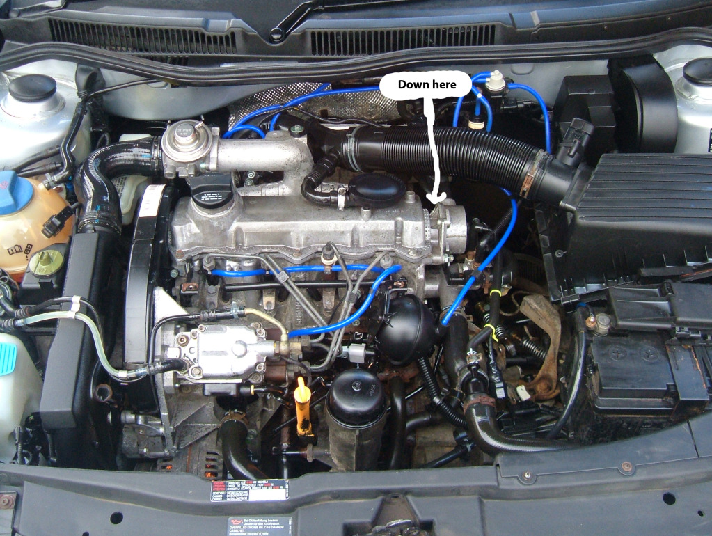

scoate mufa de la senzorul de temp apa (cum ti s-a spus si in topicul ala) dimineata inainte de prima pornire. astepti mai mult sa se stinga spira de la bujii si dai cheie, vezi cum porneste.
