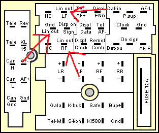

Eu nu as lega subwoofer pe un player ce nu are iesire dedicata.. Nu o sa ai control asupra lui + lipsa de calitate audio.
Gamma are iesire pentru subwoofer!
Schema e de la MCD, dar conexiunile sunt aceleasi.

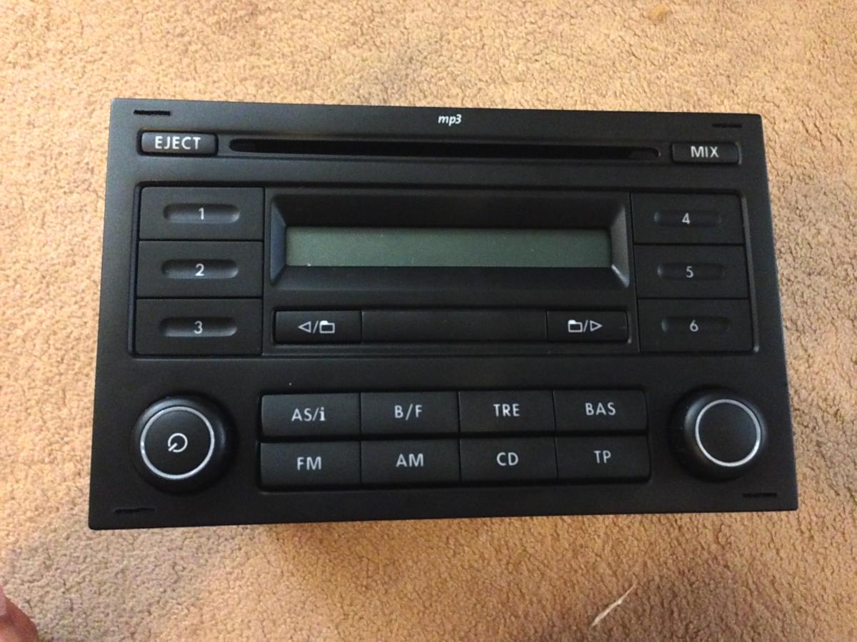

Salutare , am primit un casetofon RCD 200 si as vrea sa stiu pe ce masina as putea sa il probez sa stiu daca e bun , daca functioneaza mp3 la el.
Si inca ceva , se poate monta pe golf 4 din 2000 ?

In topicul : http://vwforum.ro/topic/26222-rcd-200-pe-golf-iv/page-2?hl= rcd200 gasesti mai multe informatii referitoare la RCD200 montat pe Golf 4.
Ai avea nevoie de mufe adaptoare dar nu stiu in ce masura poti sa il montezi pe masina ta.
Vezi post #32:
Da, se aplica daca ai CAN-BUS pe masina. Ca sa verifici daca poti sa accesezi CAN-Gateway din VAG-COM. VW a implementat busul CAN penrtu comfort din Octombrie 2000, deci tu ar trebui sa ai.
Cel mai simplu pentru tine cred ca ar fi sa legi firele de la casetofon cu cele de la Climatronic, distanta dintre cele doua fiind mica. Firele sunt de culoare portocaliu/verde (CAN High) si portocaliu/maro (CAN Low).
Bafta.
Daca ai ceasuri Immo3 pe masina, iar din ce imi amintesc eu, ai ... merge pus. Ai nevoie de adaptor pt alimentare si adaptor pt antena.

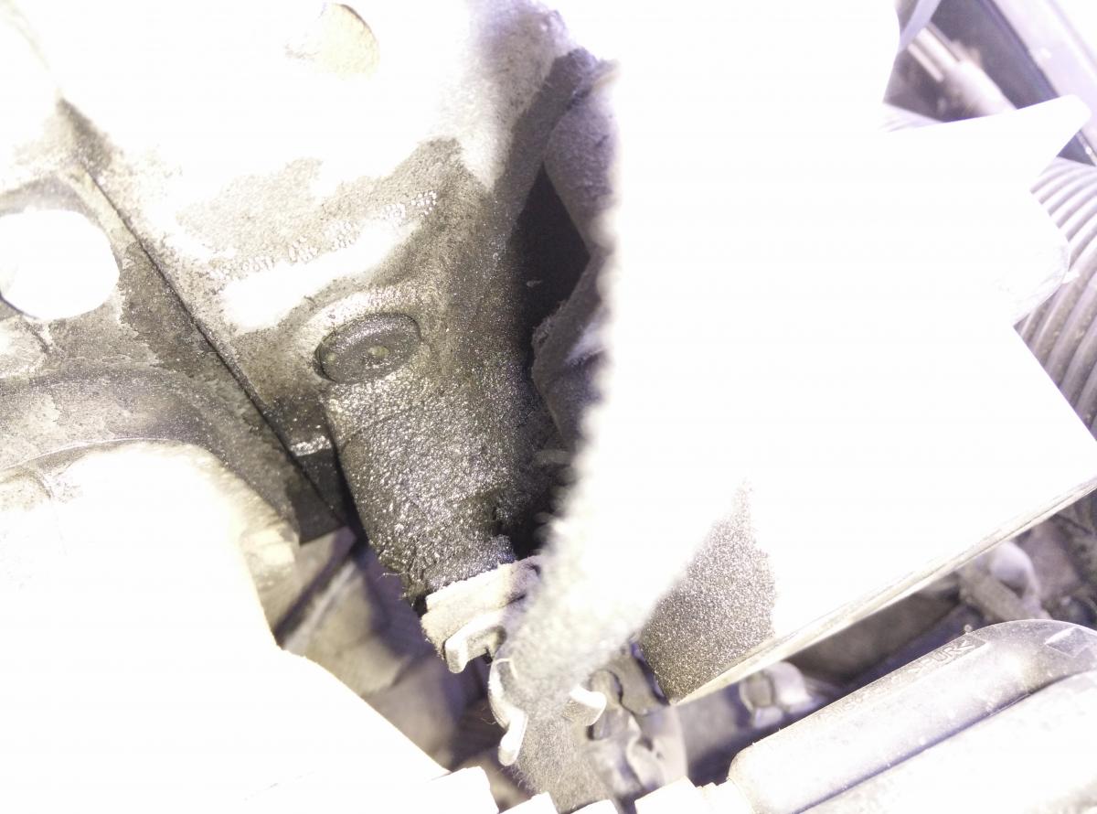

Salutare , nu am mai fost pe forum de mult timp , tin sa zic ca nu am schimbat nimic la masina , insa revin cu o problema ...
Am si eu o mica nelamurire. Dupa cum se vede si in poza imi curge ulei pe la pompa de vacum ( banuiesc ) , trebuie schimbata garnitura ? sau uleiul care curge pe acolo e din alta parte ?

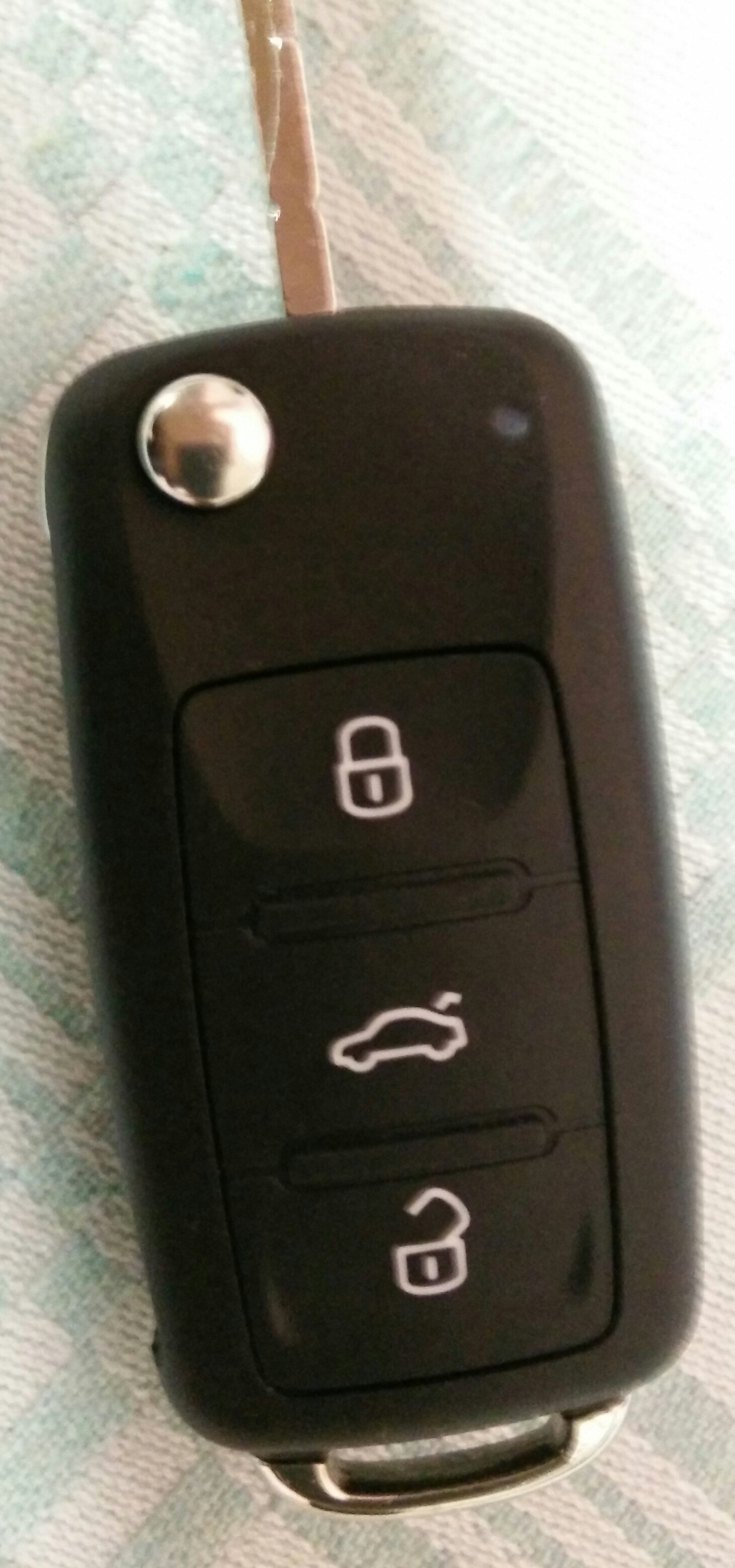

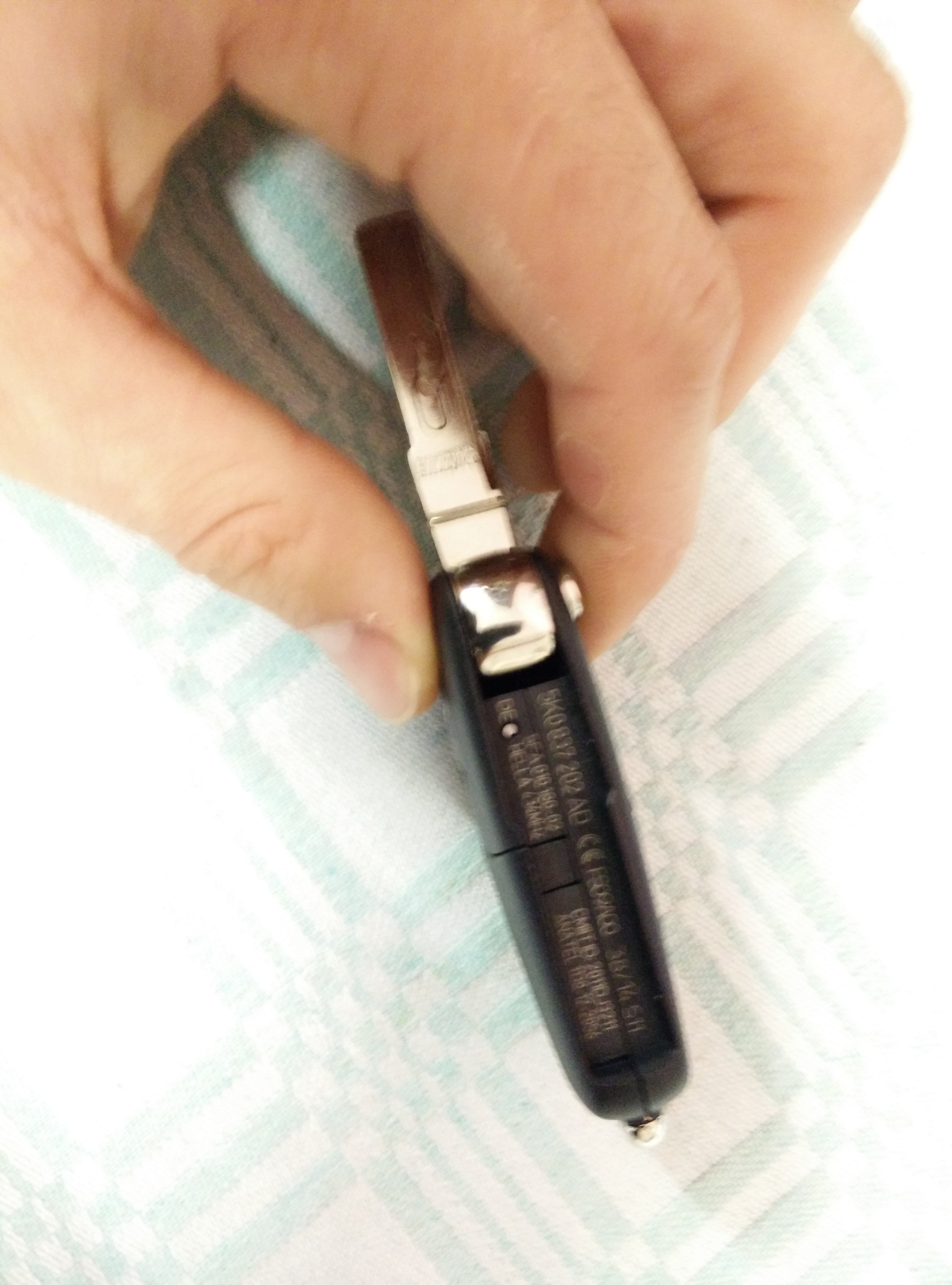

Am o cheie de vw caddy și nu știu cum sa o desfac sa vad dacă se potrivește placa de pe cheia de la golf, are cineva idee cum se desface? Sunt de pe mobil nu pot sa urc pozele...
Pozele cu cheia, nu am putut sa le pun i postarea de mai sus...
ridica sigla, desfa surubul, separa cele 2 bucati, separa bucata de jos, cu butoanele.
inainte, asigura-te ca merg ambele pe aceeasi frecventa si merge "imperecheata" cu masina ta.
Muale, din câte înţeleg eu, el vrea să pună şi electronica din cheia lui în cheia "nouă".
Ca să desfaci cheia efectiv tragi de ea şi se "rupe" în două. Pe partea cu sigla, are o mică scobitură, dacă ridici puţin cu o şurubelniţă se va desface clema şi se vor separa cele două părţi relativ uşor. Pentru inlocuirea lamei (cheia propriu zisă) şi a cipului trebuie să faci exact ce ti-a spus Muale.
Spor!
Am găsit un video pe YouTube și nu are șuruburi sub sigla, trebuie împins acel nit care se vede în poza 1, și din cate am văzut nu vine placa din cheia mea în carcasa asta :(....
