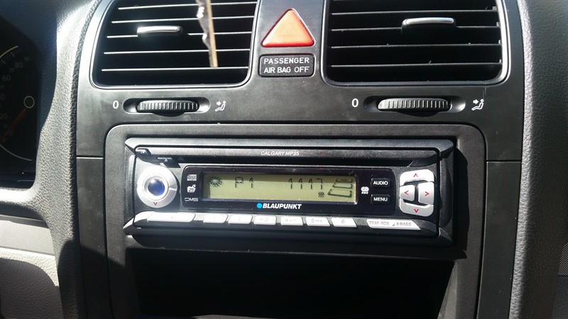

Buna ziua
Am achizitionat masina din semnatura de curand si are un blaupunkt calagry montat din fabrica cu tot cu microfonul pentru Bluetooth dar nu am reusit sa il activez ....  Am scos casetofonul si nu are nici o mufa in spate pentru imput ...
Stie cineva cum se activeaza sau ce mai trebuie sa cumpar ......
post-97646-0-41470100-1439298609_thumb.j
post-97646-0-76582200-1439298619_thumb.j
Unde ai gasit tu ca acel casetofon care il ai stie de bluetooth ?
Exact nu știu dar sigur e montat profesional... neamțul zice ca e din fabrica....are aux in ....
Cauta pe net specificatiile lui si o sa vezi ca nu are.
Am căutat pe net dar sincer ...nu înțeleg de ce are montat și microfonul dacă tot nu merge și e tot blaupunkt. .
nu este montat de fabrica asa ceva
am gasit si incartea lui dar
