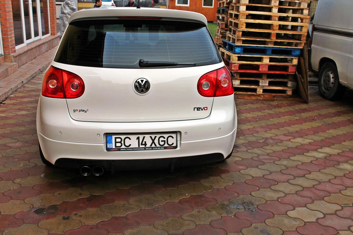

Golful 6/7 arata bine cu evacuari stanga dreapta, au altfel difuzorul.. Pe cand 5-ul e foarte bombat in spate si eu zic ca nu arata asa bine. Spatele Golfului alb al colegului Cristi arata perfect.http://vwforum.ro/uploads/monthly_01_2014/post-14028-0-57730800-1389107719.jpg

cel mai bine la Golf 5 arata cum are Cristi pe GTI sau cu spatele de R32 ... restul cu 4 tobe sunt din '98 ca si aspect ... parerea mea
si cu ce difera evacuarea fata de cea stock ?....ca look e cam la fel...scoti ceva caluti din ea sau doar pt sunet ?
Personal consider ca o evacuare stanga/dreapta arata cu atat mai bine cu cat tips-urile sunt mai apropiate de cele doua roti. Adica cum este la Golf 6/7 GTI, la Scirocco R, la Golf 7 R, Audi RSX, Mercedes XXX AMG etc ... si diferit fata de cum este spre exemplu la BMW M3 (E46, E90), Nissan 35/70Z, Toyota GT86 etc. Pe Golf 5 ar aduce mai mult cu a doua varianta, vizual pare cumva prea mica distanta dintre tips-urile stanga/dreapta si dau senzatia ca mai lipsesc doua/patru tips-uri la mijloc (din totalul de 6 /8 - exagerez evident).
Acesta a fost si unul dintre motivele pentru care am ales in final Milltek cu aspect stock, pe langa pretul total mai bun (fara alte modificari necesare), pe langa faptul ca piesele montate extra se asigura mai greu (cand ti se intampla incepi sa te gandesti si la asta dupa) si pe langa faptul ca teoretic ar scadea riscul unor eventuale probleme cu autoritatile (cand si vizual te-ai da de gol ca esti peste emisiile de CO2 din CIV si te-ar putea costa cat evacuarea).
Aspectul stock pare mai autentic/curat/cult/civilizat/elegant.
post-82902-0-10756800-1389658810_thumb.j
post-82902-0-05312700-1389658816_thumb.j
Modificat de volvol
volvol a sumarizat perfect din punctul meu de vedere problema evacuarilor si a numarului lor. Singurul element nepotrivit in designul M3 E46 dpmdv a fost mereu evacuarea cu tevile mult prea apropiate. Ori ai un Aventador/Murcielago si-ti pui 4 pe mijloc, ori ai un sports car si ai 1/2 pe fiecare parte, in functie de motorizare. Eleganta sta in simplitate.
