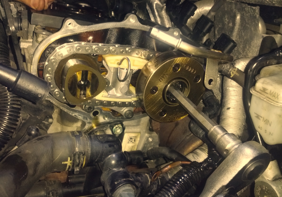

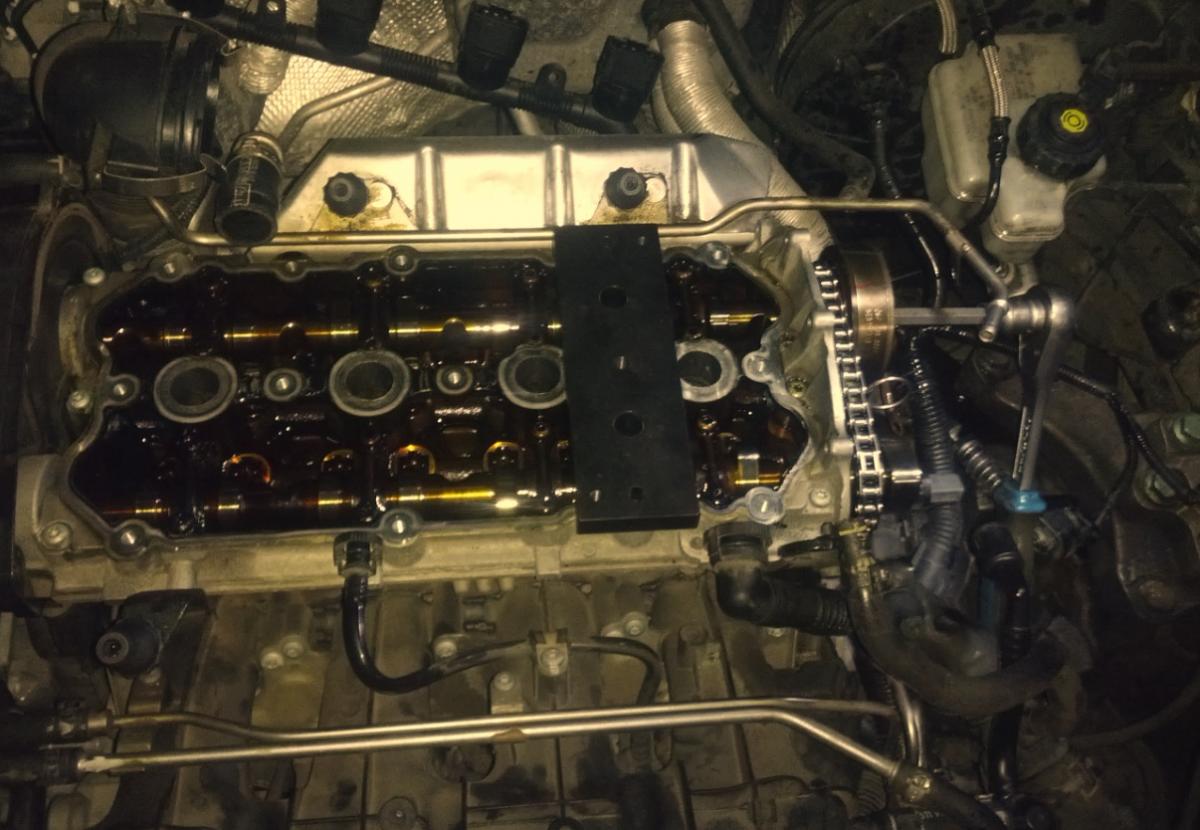

intr-un final am reusit sa schimb distributia variabila :D ..sincer sunt foarte fericit   :)) ...si in acelasi timp am scapat de acel "sunet de Diesel " de care se plangea toata lumea :)
Deci si prin urmare pentru toata lumea care probabil nu a stiu cum se rezolva aceasta problema..dar le era enervant acel sunet ..solutia este sa fie schimbate lantul si intinzatorul de lant care angreneaza axele cu came, un exemplu din timpul lucrarii  pozele de mai jos :)  :
si ca un "noota bene" ... semne de uszura vizibile pe vechiul intinzator sau pe vechiul lant NU am observat. Probabil lantul era alungit cu 1,2 mm ...si baietii de la reprezentanta au spus ca este suficient 1 sau 2 mm sa se auda derqanjant...si se apre ca asa a si fost :)

GTI-ul nu avea distributia pe curea? si nu inteleg o chestie tu ai distributia pe partea dreapta?
sunt doua distributii..adica...este cea clasica pe curea si acesta este cea care angreneaza axele cu came :) este o.. "mini" distributie ...la sciroco este la fel :)  ...distributie variabila...asa-i spune
Modificat de s3r61u

Lantul acela trebuie schimbat la un nr de km ?
Tu de ce ti l-ai schimbat , doar pentru zgomotul produs " ca de diesel " ?
Ti-au recomandat cei din service ?
La cat s-a ajuns ca timp si ca bani ?

eu nu pot sa imi dau seama despre ce sunet de diesel vorbiti,cati km are motorul tau?
pff e poveste lunga care mi-a ocupat cam 5 luni de intrebat in stanga dreapta...dar pe scurt, ma interesez de cand am masina de probleme specifice 2.0 TFSI...si una dintre ele este acesta....bine sa nu ma intelegi gresit..nu a disparut in totalitate zgomotul motorului :))...injectoarele tot se mai aud :) .doar ca ele asa trebuie sa fie... tzacanitul acela (specific injectiei directe)
Iar legat de ce am schimbat distributia exact ...am vorbit foarte mult si pe un forum a celor de la Audi ..cu motoarele acestea..daca-ti vine sa crezi sau nu, pe Audi s-au intamplat sa se sparga acea patina de plastic de pe intinzator si zgomotul era infernal..bine p langa ca sar si supapele de numa...
ma rog in fine...alta poveste :)...ideea este ca in timp acel lant cedeaza cu 1 sau 2 mm(cazurile fericite) ...si e suficient crede-ma, am vazut cu ochii mei lantul vechi pe masina ...care era deloc tensionat in partea de jos, iar cel nou pus pe masina, era tensionat bine ...apoi un mic experiment de al meu, le-am agatzat pe o surubelnita in paralele p amandoua..lipite unul de altul si se vedea acea diferenta d 1,2 mm ca lungime..(i-mi pare rau acum ca n-amfacut poza..)
Acum depinde si de..noroc sa-i spunem, am vorbit si cu multi baieti de aici de pe forum(nu dau nume ca nu vreau sa uit pe careva :D )..si fiecare are diferite pareri dar in concluzie este bine sa-l schimbi daca te derenjeaza p tine...
Masina mea are acum 107.000 km (pur Stock, nu a avut niciodata soft pe ea-- ca sa zicem ca softul(excesul de cai) ar fi fost defapt problema intinderii lantului)....in alte cazuri de ex la un audi A4 model 2011 al unui prieten l-a schimbat dupa 70.000 de km..fiindca aparuse acel zgomot.
Eu l-am schimbat pt confortul meu psihologic :D
