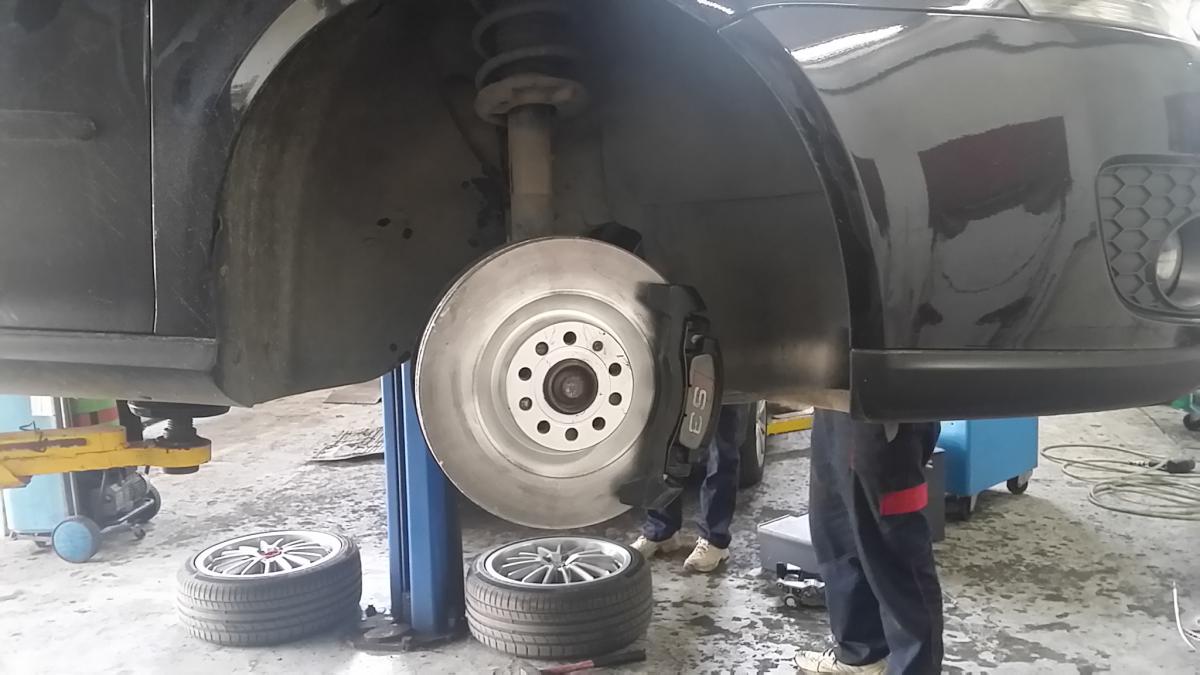

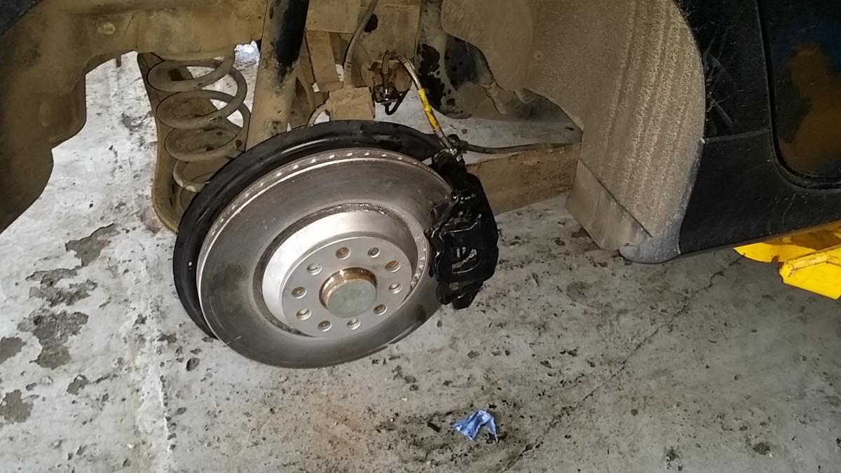

Operatiune frane S3 s-a realizat cu succes :)
Ca prima impresie...inca sunt in "rodaj" vreo 300km ...dar..pot sa spun ca..au un "bite" mult mai bun..diferenta e sesizabila bine, de la viteze mari in jos la franari bruste si repetate..parca...cu cat franez mai des cu atat mai bine prinde.
Nu am apucat sa fac poze foarte multe decat,cateva in timpul "operatiunii" fiindca la Timisoara ploua de o saptamana aproape continuu   :( ma deprima deja :)) ...
Dar cu prima ocazie cum iese soarele...direct la spalat .

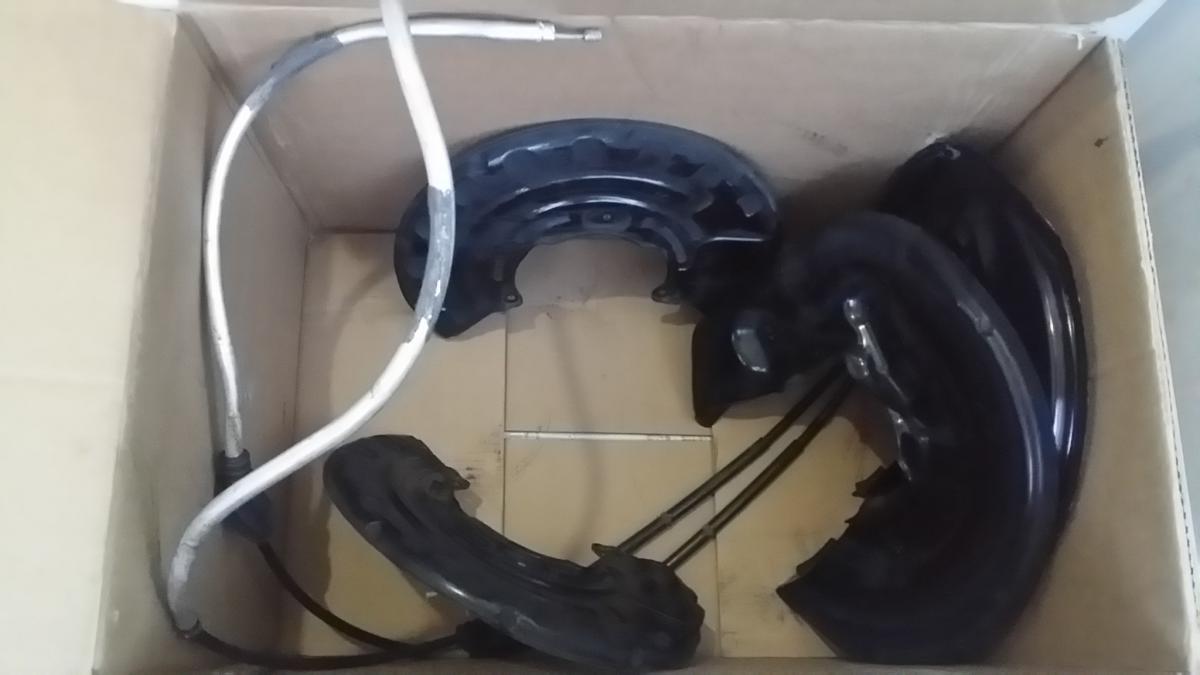

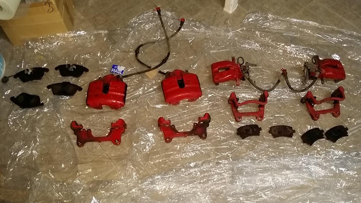

Un lucru neasteptat, la montarea franelor de S3 a fost ca nu am putut sa pun aparatorile spate de S3 ..doar cele pe fata...fiindca cele de GTI pt a le da jos trebuia sa dau butucii jos..si am renuntat bineinteles..fiindca am vazut ca sunt suficient de mari si pt discuriel spate de S3..se vede in poze.

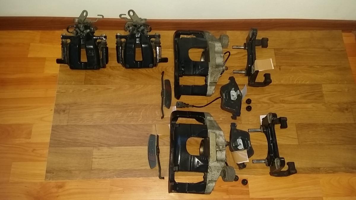

Franele de GTI sunt si ele intr-o stare ff buna, chiar pot sa spun ca am fost placut surprins :)) ..cu exceptia placutelor si discurilor spate :D
Inca ma gandesc ce sa fac cu ele sa le pastrez sau sa le trec la vanzare...nu sunt hotarat.
Pozele sunt facute dupa un prim test serios de frane iar apoi am dat iarasi rotile jos sa verificam tot "cap-coada"
Toata operatiunea am facut-o la reprezentanta.

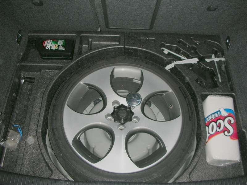

caut compartimentatorul din imagine, poate cineva va rog sa ma ajute, unde as putea gasi sau macar un cod al produsului..
Mersi !
post-125783-0-53233000-1432634402_thumb.
Modificat de s3r61u
Ce ai tu in poza, sunt cam pentru 4Motion (spatiu restrans pe adancime, datorita Haldex-ului) dar totusi, cu "gogosica" de rezerva (pentru masinile normale, ar trebui ca si in poza sa incapa rezerva de dimensiuni normale). Pornind de aici, cautand dupa "ilustratia 863-80", cam astea sunt PN-ele dorite. In poza pusa de tine, e o combinatie de ele. Eu personal am in portbagaj, combinatia 5+6+7.

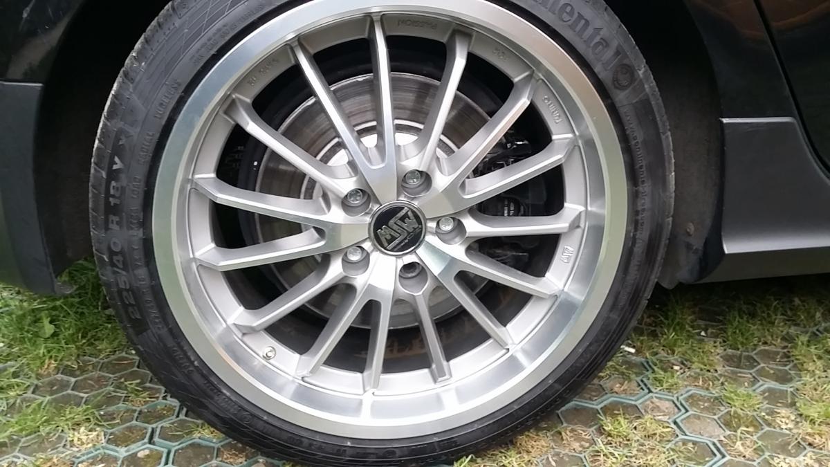

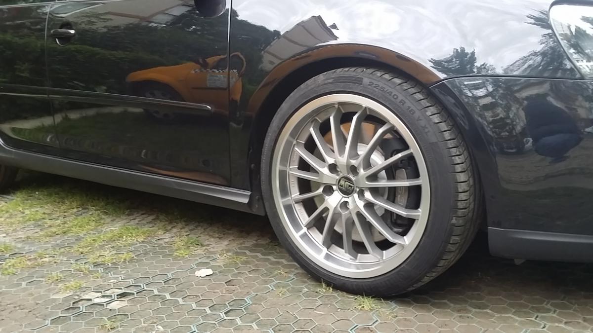

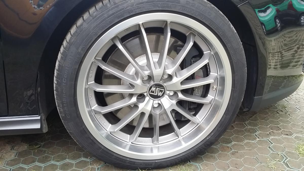

Am facut rapid niste poze cu noile frane :) nu sunt ele foarte artistice dar ca si idee

Teoretic da, nu am ajuns sa pun jantele pe 17 inca pe ea sa vad, dar din spusele colegilor sigur intra :)
PS: ma bucur ca am rezistat tentatiei sa le vopsesc rosii, i-mi place foarte mult cum arata acum cu negru, cu rosu ieseau mult prea in evidenta..si nu sunt adeptul :)
