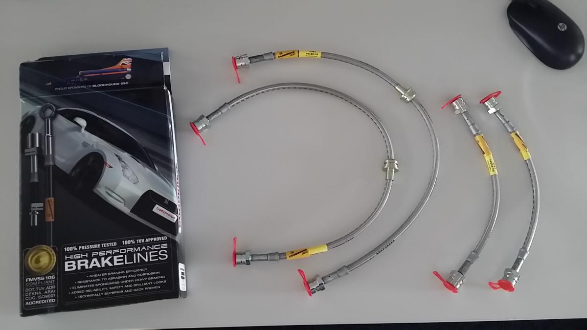

...si a inceput procesul de Up la frane de S3. :)
Primul pas, au ajuns furtunasele de la Nadir. Furtunase pt etrieri de S3 cu pasul de GTI.
O sa pun pozele si cu franele toate mai pe seara.
