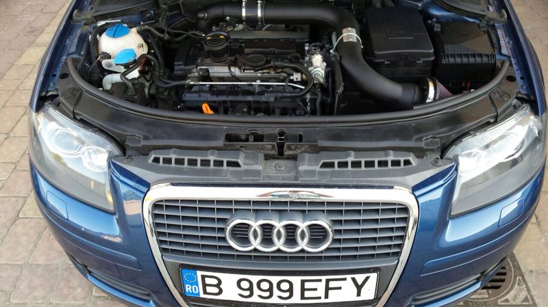

revin dupa doua saptamani de mers  cu noua admisie
Ca prima impresie ..este...altceva,..sunetul acela gen "blow-off" este simpatic..se aude foarte frumos si  destul de puternic... iti vine...cam tot timpul sa "incarci" turbina :))
 La montaj m-am chinuit unpic cu datul jos a furtunului ce leaga capacul motorului de turbo...foarte incomoda pozitia(si pe intuneric)...si mai ales...cand nu ai acel cleste special de coliere..si ne mai fiind umblat acolo pana acuma..era efectiv intzepenit cauciucul p conducta ..in fine..intr-un final am montat-o...a decurs OK operatiunea...am spalat/uns bine de tot Filtrul ITG cu solutia cumparata(ITG) ..d la Bucuresti, din pacate..m-a costat doar transportul 40 de lei ..in fine...dar aici Bogdan de la cel care am cumparat admisia mi-a scazut din pretul ei pretul kittului de curatzat :).
Alt factor imbucurator...nu mi-a aparut martorul de checkengine :)
Ca si concluzie totul a decurs bine si cel mai mult sunt incantat ca am scapat ce acel capac de la motor...care "optura" toata imaginea si placerea d a privii mototul....nush asa sunt eu.. i-mi place sa-l vad "dezbracat" si cum merge..furtunash cu furtunash...vibratie cu vibratie :)
Oricum...acuma parca i-am facut operatie de marire a nasului :)),,altfel RESPIRA!
Acum urmeaza un weekend intreg de stat in curte si cu o galeata de carpe la "slefuit" TOT  !

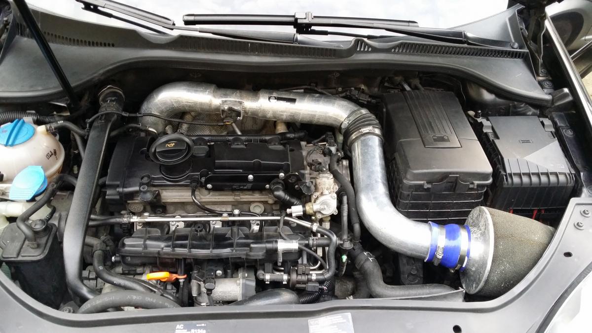

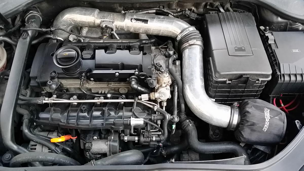

freaca si tu cu pasta de polish admisia,trebuia sa faci asta inainte sa montezi :P sau autosol
post-8814-0-79099700-1414754679_thumb.jp
Modificat de golfix
@Alex
da stiu..ca trebuia inainte, dar eram nerabdator s-o montez odata :) si nici nu am am avut la indemana solutiile necesare...dar urmeaza..asta-i sigur...am vazut acuma la tine in poza...ma tenteaza sa dau acel noisepipe jos(chiar nu-i vad rostul)...vad ca tu nu-l ai...ce ai bagat in cele doua gauri ramase libere(futunul acela gros de langa radiator si partea de sus de langa vasul de expansiune) ? ceva capacele? si de unde le-ai luat?
@Bogdan
:icon_thumleft:  :beer:
Modificat de s3r61u

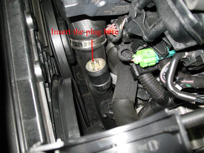

Eu nu il am din fabrica :) lucru imbucurator :P  Dopul acela de cauciuc este din admisie,si serveste pentru relocarea dv-ului,in cazul in care iti montezi turbina k04.
Poti incerca sa cumperi 3 Fittingu-uri din acelea cu care se optureaza tevile de catre instalatori,cu cheita de strangere. Sunt rotunde,se baga pe gaura,se invarte de cheita si se umfla. Insa,nu ai nevoie sa blochezi cel de sus,care intra in rezonator. Trebuie blocat doar cel care iese din throttle pipe.
sau poti cumpara alt throttle pipe modificat.
http://www.ecstuning.com/Volkswagen-Golf_V--2.0T/News/MKV20T_NoisePipeDelete/ES6065/
Modificat de golfix
Ok, ms d info
..vad eu ce si cum fac...si mai ales daca merita :)...credeam ca e ceva mai simplu...iar legat de acele fittinguri ..risti sa-ti sara de la presiune..deci nu :)
De departe cea mai comoda solutie este cea cu dop pt instalatii sanitare. Insa pe acea teava trec vapori f fini de ulei, nu este perfect uscat cat sa fii sigur ca nu sare dopul. Plus ca daca sare am vazut pe un forum ca a indoit si capota spre exterior. Dupa ce se scoate noise generator-ul de sub parbriz exista pisa oem care astupa elegant intrarea prin panou
Dupa montarea deopului,ii dai frumos cu banda adeziva textila pentur izolatii,practic i prinzi de noisepipe,si iese perfect.Nu are cum sa mai sara
