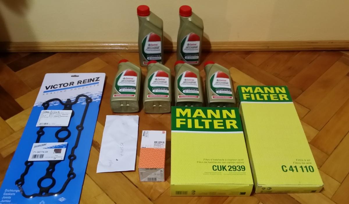

Goodies ! :D
Urmeaza "refresh-ul" anual ..mai ales ca urmeaza un drum de vreo 6000 km intr-o saptamana :)

Pentru ce e acea garnitura?
Daca zici ca urmeaza un drum de 6000 km iti sugerez sa mai iei vro 2 litri de ulei la tine.
Modificat de robi_zet
este garnitura de la capacul motorului(supape)-cand am schimbat distributia variabila si am dat capacul jos am observat ca este destul de tare garnitura...si acuma m-am hotarat s-o schimb...preventiv :)
