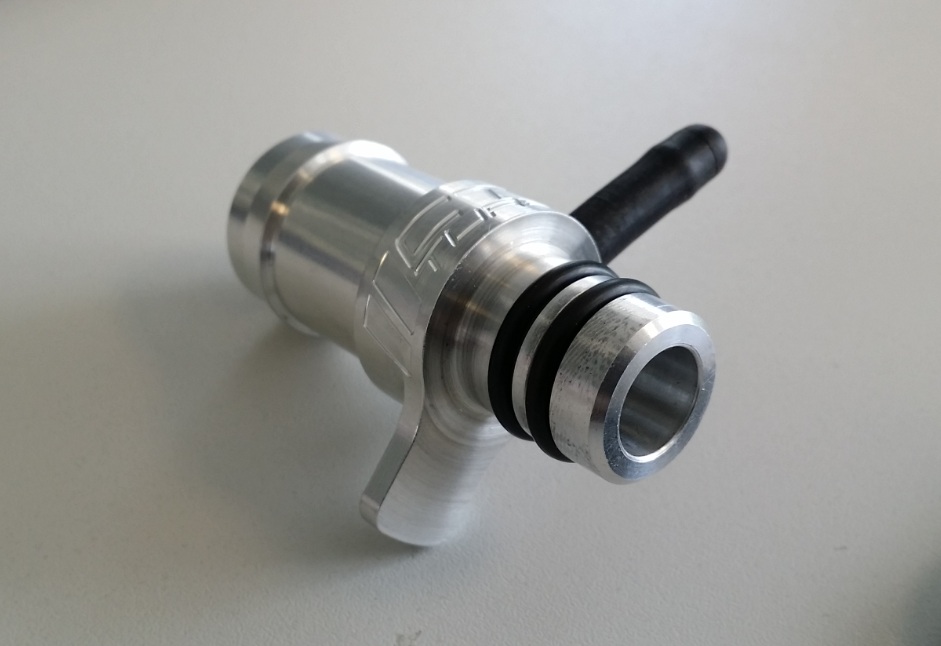

PCV-Fix si Boost Tap
Urmeaza deseara in parcare sa-i fac montarea :)
Mersi Cristi_407 pt PCV
Intrebare(pentru cei ce au mai facut treaba asta) ...trebuie pusa ceva picatele de vaselina la orificile furtunului si al capacelului ?... garnitura valvei PCV aceea portocalie trebuie neaparat schimbata si ea ?

uleiul ajunge in continuare in admisie stai linistit,ajunge prin rear pcv in turbo,care il baga inapoi pe admisie,tu nu ai anulat pcv-ul complet,decat o parte din el.
@Alex  Pai si atunci de ce sa mai schimbam PCV-ul ...cu FIX-ul ?? ... :| ..ca din ce spui tu...acum v-or fi depuneri pe paletii din turbo...mai rau

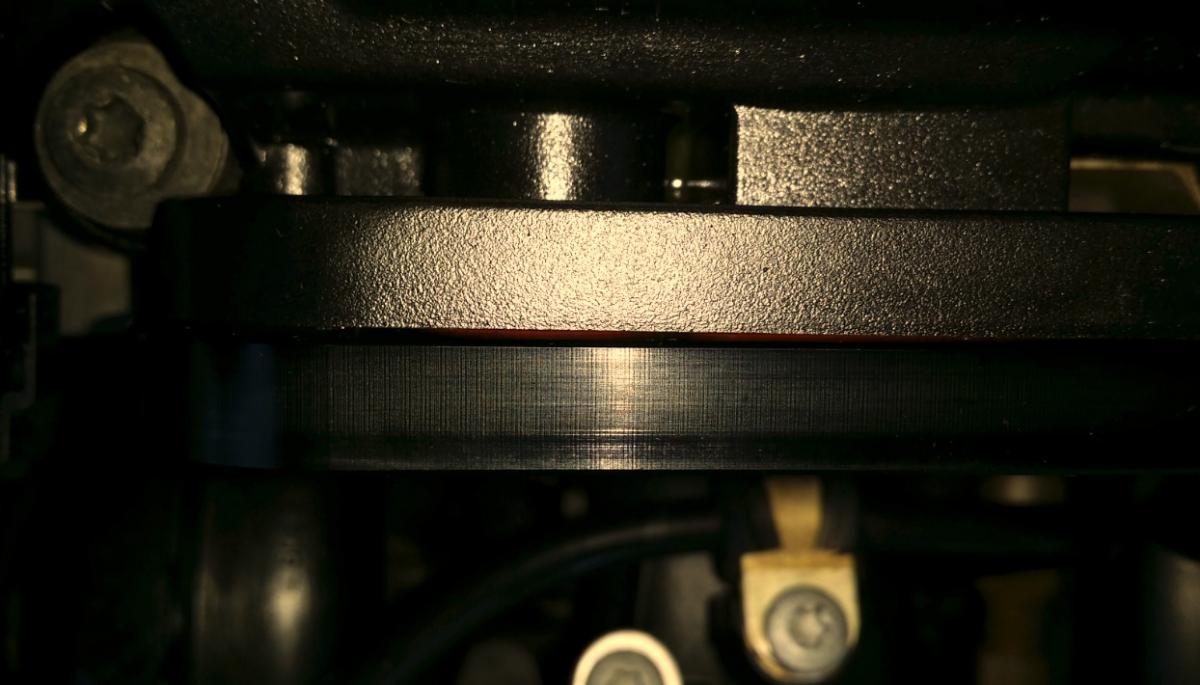

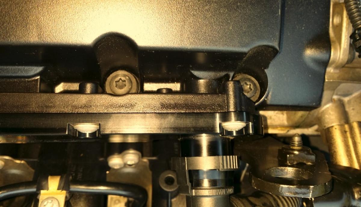

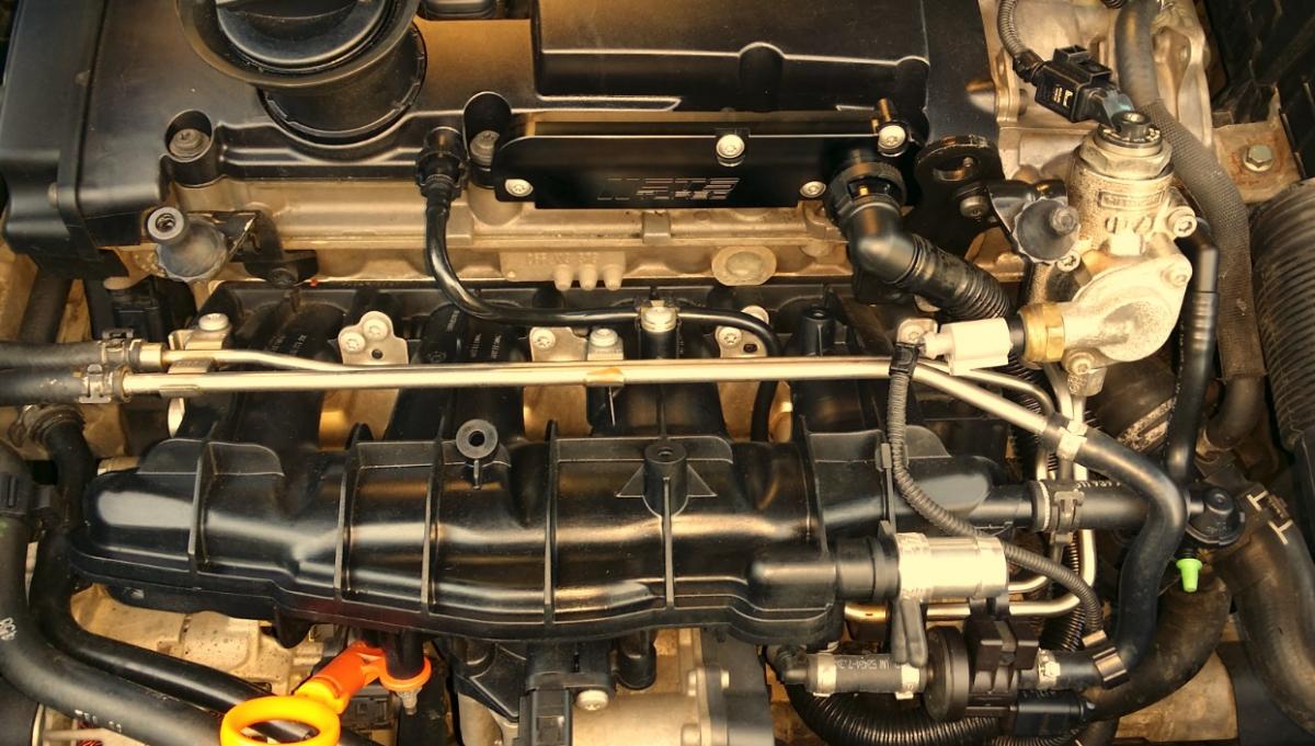

...Gata, l-am montat ... DAR ..am mici indoieli despre cum esanseaza...se vede in partea stanga a PCV-ul daca te uiti atent garniture...in partea dreapta nu..am pus ceva poze...e ok ??

Ca sa nu il mai sparga presiunea creata de boost,l-ai schimbat fara sa stii care este rolul lui?  Atunci cand intra pe boost,ca sa nu intre presiune in capacul acela de deasura motorului,unde sunt bobinele( valve cover se numeste) pcv-ul inchide o supapa in el,cand se sparge acea supapa,faci presiune in capacul de sus,cedeaza garnitura,da cu ulei pe la bobine,si pierzi boost. Nu ai observat ca mai ai un furtun care isi mentine cursul firesc?
Ajunge si ulei in admisie,dar nu ai anulat complet acest efect negativ,pentru ca nu ai montat catch can,o ia cu totul pe celalalt furtun :)))
Modificat de golfix
Nu Alex...nu l-am schimbat fara sa stiu d ce-l schimb..nu stiu de unde ai inteles tu asta..dar in fine...doar subliniam ca din cum ai pus tu problema ..pare a fi mai nociv, dar poate ti-am inteles eu exprimarea gresit.
Problema e alta ...cu distanta aceea mica...daca a mai pus cineva...si a observant acelasi lucru ?..in mod normal..ar trebuii sa tina garniture aceea ...ca nu sunt presiuni f mari acolo..dar nu-mi palce deloc cum arata..in poza cu zoom
Modificat de s3r61u
Nu este mai nociv,este un plus,insa nu spune ca punand acest pcv fix,ai anulat depunerea pe supape,pentru ca ai anulata doar in proportie de 20-30% poate nici atat.
nu stiu ce sa zic,tie iti pare ca nu e strans bine? schimba suruburile intre ele
sunt stranse..cred ca daca le strang mai mult pocnesc...si le-am si pastrat si pozitiile initiale..poate se mai.."lasa" se mai muleaza...sper..

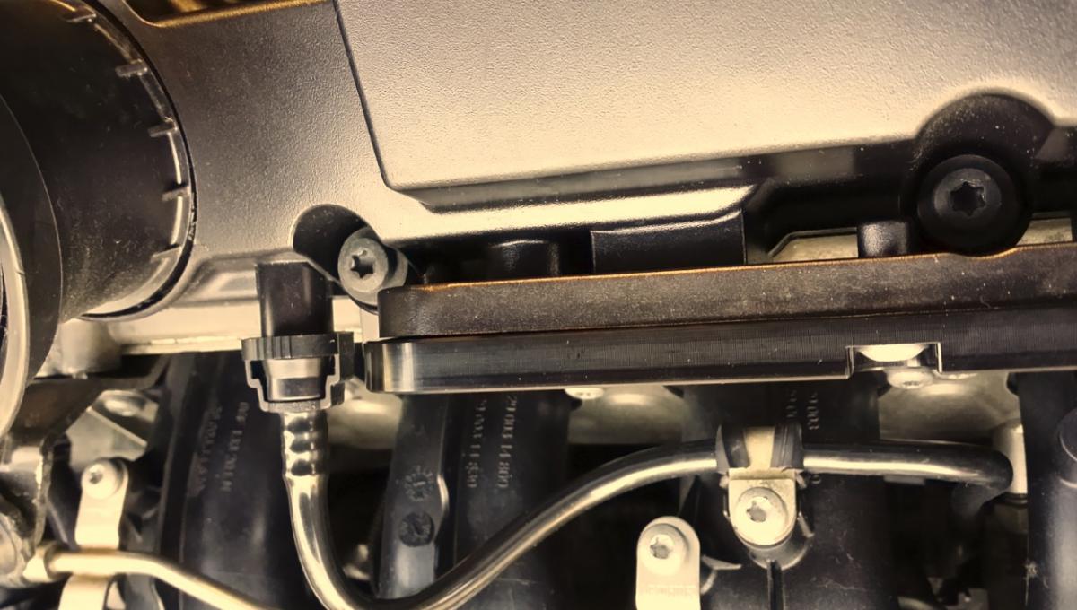

Si o poza mai cu zoom

Alex are dreptate....pt a scapa de rear pcv trebuie sa il faci sa rasufle in atmosfera. Ii faci o garnitura metalica fara gaura conductei metalice a rear pcv si apoi sus, pe capac pe acel stut pui un furtun care va elimina gazele sub motor undeva...
@ s3r61u : de ce nu ai discutat cu Alex APR acest aspect...te lamurea si iti modifica el din vechiul pcv un pcv fix...si eliminai si rear pcv...totul la jumatate din acest PCV fix
@Catalin  din pacate cand am fost la Alex..am omis asta..nu stiu de ce..eram si presati de timp..am si stat la el in garaj vreo 19 ore ...cu verificatul masinii la sange ...si da..din pacate am uitat amandoi...probabil de la oboseala...
