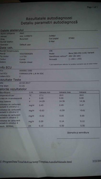

Buna seara , am si eu o problema cu Bora mea 1.9 tdi ASV care scoate fum si miros de motorina cand sta la relanti si mai ales cand motorul este rece. Am facut o diagnoza si injectoarele au iesit ca merg in parametrii normali,  mentionez ca in turatii nu scoate fum si toate filtrele sunt schimbate.
178000 km . Recent i-am schimbat distributia , toate filtrele si i-am curatat EGR.AM facut diagnoza si injectoarele lucreaza in parametrii normali din cate mi-a zis tipul de la diagnoza.
daca a verificat in campul 013 pe MB, in 01- Engine - si toate erau cu valori aprox egale ... spre 0 - nu insemna ca sunt toate ok - pot sa fie toate uzate si de aceea apar asa.

am verificat avansul si cantitatea de motorina injectata folosind vcds dar poate ma ajutati cu niste valori mai exacte.
avansul este facut dupa diagrama din vcds iar cantitatea injectata cu metoda hammer mode.
