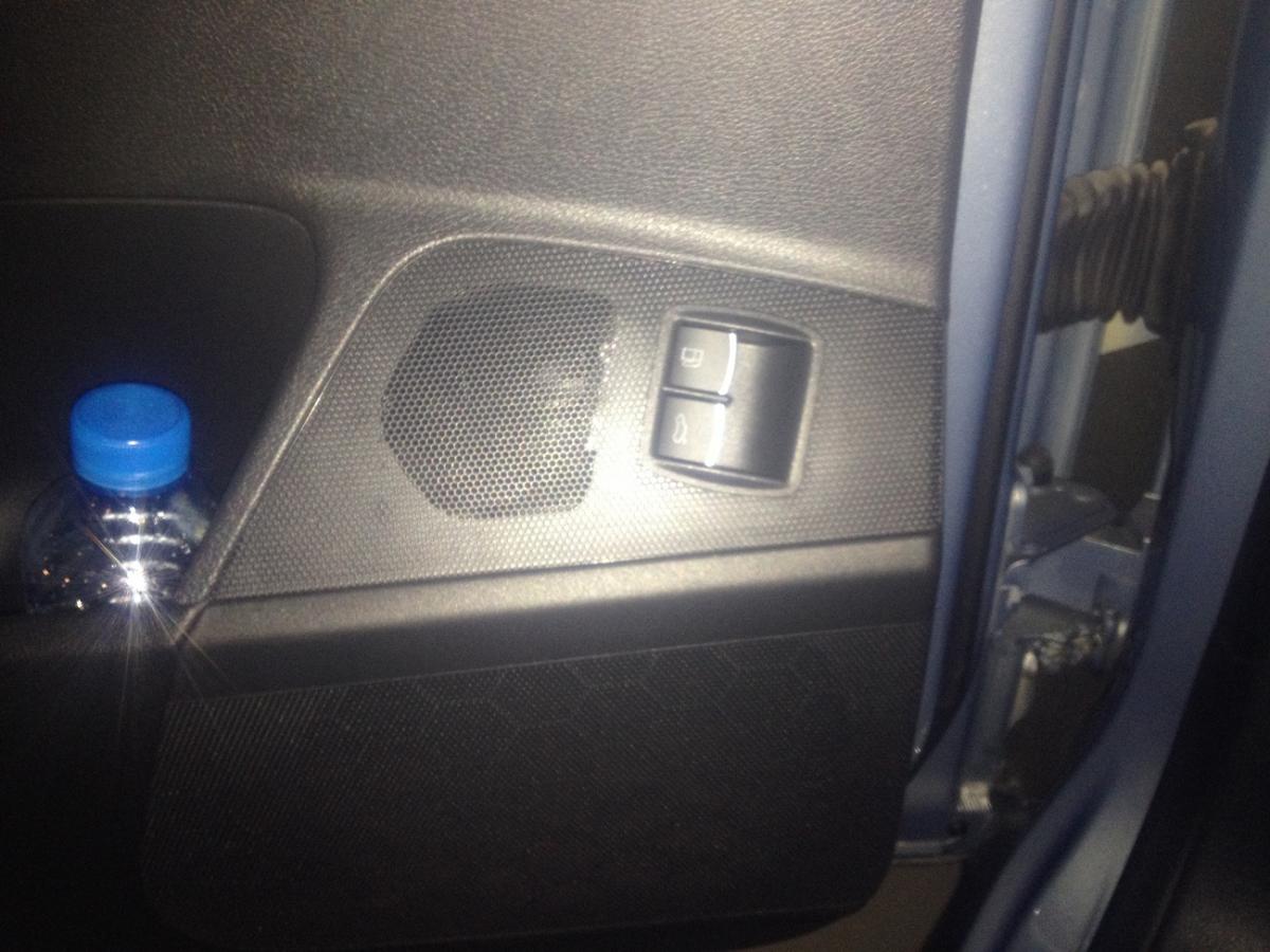

Am inlocuit toate butoanele de pe usa soferului cu cele cromate, ar urma cel de lumini, iar de celelalte de pe usi parca nu prea am chef sa desfac toate 3 panourile, am sculele necesare pentru clipsuri, dar mai greu cu timpul. La cea de la sofer mi-a luat cam 20min s-o dau jos si s-o pun la loc, dar cel putin le folosesc eu pe acelea :) .

poze si cu butoanele cu buza cromata de pe usa soferului. Vor mai urma si comutatorul de lumini cromat. Mi-ar mai placea grilele iluminate, astea vor urma cu siguranta in viitorul apropiat.
