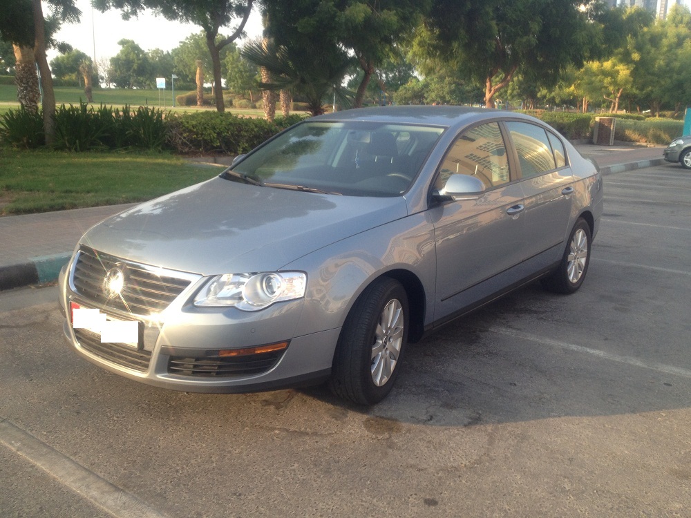

Apoi am hotarat sa dau o sansa si acestui Passat, m-am dus sa il vad, masina fiind Trendline nu mi s-a parut wow, e chiar cheala pe partea de optiuni, dar am negociat-o la un pret foarte bun, practic din pretul cerut de vanzator initial am platit cu 4k Eur mai putin,
Masina are acum vreo 39,5k km, mai are garantie de fabrica pana in 16 Oct. anul acesta, insa tocami i-am extins-o pentru inca 2 ani fara limita de km, asta a fost si criteriul in alegerea ei, altfel nu o luam pentru ca nu era prea atractiva. A avut in urma cu vreo 3 saptamani ambreiajul si mecatronic-ul schimbat, fiind DSG cu 7 trepte. se pare ca astea sunt cam cu probleme, partea buna este ca mecatronic-ul montat este cel upgraded, deci ar trebui sa fie ok de acum incolo.

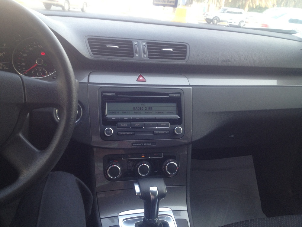

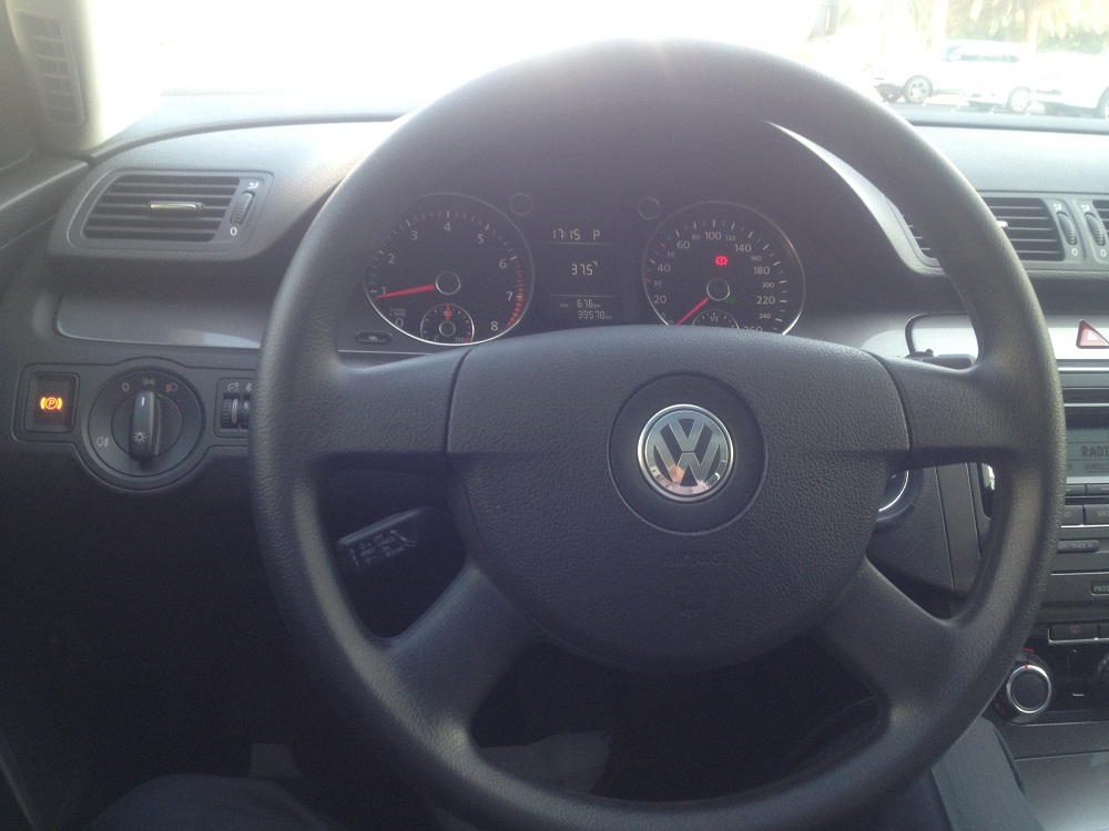

Deocamdata i-am comandat un RCD510, actualul 310 ma dispera cu lumina aia albastra pe fundal si o sa urmeze probabil un volan in 3 spite cu piele si comenzi si sper sa pot activa si meniul din bord.
Deocamdata doar doua poze de cand era pe site, o sa ii fac si ei niste poze in curand.

- nu are bordul vechi de la Passat cu display-ul rosu, ceasurile si afisajul central sunt ca si la GTi, mai putin rdc310 ala care e ca nuca in perete cu lumina albastra, nu se pupa cu nimic din restul masinii, poate doar cu partea de lispa optiuni :)

stie cineva daca volanul in 3 spite cu comenzi se potriveste in locul celui cu 4 si fara comenzi fara modificari fizice? Banuiesc ca trebuie recodat modulul sa stie de comenzi, dar in rest este plu&play? ma tot uit dupa un volan acum...
Pentru volan in 3 spite, cu comenzi iti trebuie - volanul cu comenzi, airbag-ul aferent (nu merge utilizat cel care il ai acum), cablajul din volan si alt calculator de coloana.
in functie de modelul de volan care il vrei - banuiesc ca cel de CC - e nevoie de un anumit calculator de coloana.
cand vrei sa iti alegi ceva, te pot ajuta cu codurile necesare, ca sa imi mearga cum trebuie.

una bucata RCD510 montata, 10 min. job, ar trebui sa mai trag cablul USB si sa il scot undeva, inca nu stiu unde dar nici nu stiu daca il voi folosi prea mult...o schimbare binevenita in masina, nu imi placea deloc 310-le ala...stie cineva daca pot pune panoul de climatronic?

Poti monta panoul de climatronic, dar nu o sa mai poti regla directia aerului. Restul functiilor sunt electronice, si o sa iti functioneze.
E mult de schimbat pt a avea climatronic in loc de climatic. Nu doar panoul :(
atunci cum il directioneaza?baga peste tot?
E mult de schimbat pt a avea climatronic in loc de climatic. Nu doar panoul :( Sent from my ApfelPhone
deci nu prea merita efortul?
