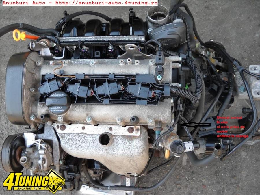

Problema a fost remediata. A fost din releul de incarcare, care a fost ars din cauza firului de masa de la motor care avea papucul efectiv rupt. Nu imi trecea prin cap ca acel papuc poate fi rupt pana cand nu a mai vrut sa porneasca si imi facea scurt acolo la motor in momentul pornirii. Firul a fost schimbat si a fost remediata si problema cu pornitul mai greoi.
Unde se afla acel papuc de masa rupt. O problema cu a ta am si eu. Mersi
Salut, este prins de motor exact deasupra electromotorului. Pleaca de la baterie borna minus, pe sub baterie, trece deasupra electromotorului impreuna cu mai multe fire si vine prins undeva mai in stanga.
