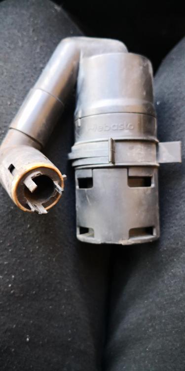

Salut. Dețin un golf 5 de 4 ani care are aux heating, evident că acesta nu funcționează. Mașina am luat-o cu aux heating-ul nefuncțional, acesta fiind blocat. Ideea este că anul trecut prin septembrie am schimbat farul de pe partea dreaptă și am găsit piesa din poză sub far. Poate cineva să îmi spună care este rolul ei și unde ar trebui să fie? Nu am reușit să găsesc foarte multe explicații după codul de pe piesă.
Pe lângă faptul că aux heating-ul este blocat îmi spune că este blocat din cauza faptului că este o temperatură prea mare la pornirea acestuia și atunci îl oprește instant.
Nu dispun momentan de un VCDS pentru a atașa exact eroarea.
Mulțumesc
P. S. Sper că am postat în aria potrivită
  • loghy a deschis acest topic
Cred ca e filtrul de la webasto. Acolo e un fel de pasla inauntru.
da,este filtrul de aer.
iar pentru a nu mai avea temperatura mare, verifica/schimba pompa de recirculare.
