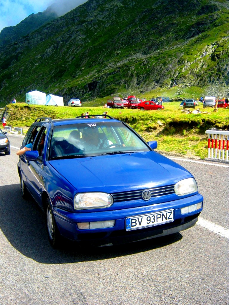

Eu sunt fostul propietar al unui golf 3 variant din decembrie 97, de care spunea colegul tracto.Masina am cumparato in 10.2008 si am vanduto anul trecut in vara la un prieten foarte bun.In 4ani de zile cat am fost propietar, nu am avut nici cea mai mica problema.Am folosit doar ulei castrol magnatech 10W40, schimbat la 10.000km si filtre mann, iar in sistemul de racire doar antigel(6.5l) HEPU G12+, fabricat in Germania.Porneste foarte usor(nu i-am schimbat bujiile niciodata), se foloseste inca de toata puterea.In prezent la 375.000km+ merge foarte bine, actualul propietar este foarte multumit.
memories  :D :
post-38681-0-74373000-1379838466_thumb.j
post-38681-0-46819900-1379838475_thumb.j
post-38681-0-36508800-1379838491_thumb.j
