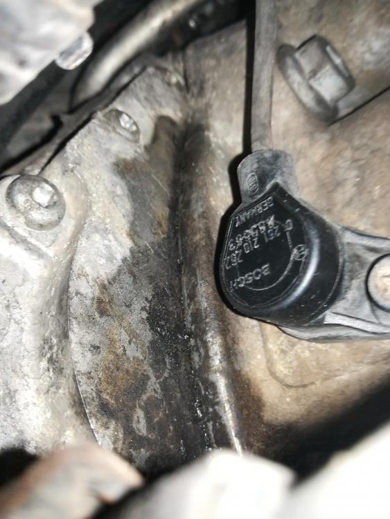

Verifica mufa/cablaj /inlocuieste senzorul g28
ma poate ajuta cineva cu un cod oem,un link cu piesa, sau denumire exacta pt senzorul respectiv? am fost la un magazin de piese auto, unde am cerut senzorul g28. nu au gasit, ori nu stiu ce sa caute, au nevoie de denumirea exacta a senzorului...
tocmai ce am schimbat senzorul respectiv, acum masina pare sa mearga ok. am sa o tin sub observatie o perioada. ca si detalii:
- senzorul a costat 177 lei, am mers pe Bosch.
- l-am schimbat singur, acasa. A fost nevoie sa ridic masina din perne la maxim (extra level) si sa blochez pernele. E destul de dificil accesul la senzor, in special la mufa acestuia. Pt a ajunge la el, trebuie dat jos scutul de plastic de sub masina, iar senzorul se afla pe partea soferului. Luati ca reper caseta de directie si niste furtune de antigel, cam prin zona aceea se afla senzorul. Pt scut aveti nevoie de tubulara de 10 si un torx (nu mai stiu marimea), iar pt senzor aveti nevoie de un Torx 30 si de o surubelnita lunga pt a desface mufa.
Din pacate asta e singura poza ce am putut sa o fac, spatiul era destul de ingust si ma si grabeam.

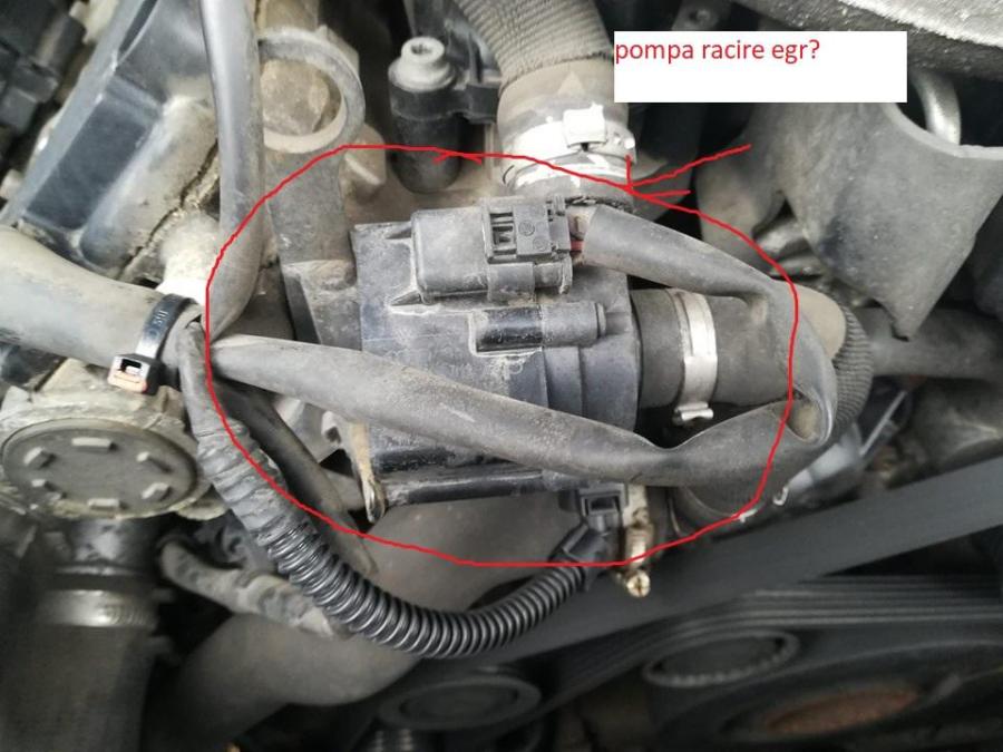

Salut. Detin de putin timp un Touareg din anul 2009 V6 TDI, cod motor CASA, 240 hp. Observ ca temperatura lichidului de racire nu ajunge la 90 C, asa ca nu prea am caldura in masina. Am mers astazi in jur de 20 km, cu viteza de aprox 90 km/h, afara fiind 3 C. Temperatura lichidului de racire nu a ajuns la 90 C, ci d-abia la aprox 60-65. Doresc sa rezolv problema, iarna se apropie din ce in ce mai repede si nu vreau sa tremur... Intentionez sa schimb termostatul principal, dar am inteles ca mai exista un termostat si in zona EGR. ma poate ajuta cineva cu un cod pt acesta? Doresc sa il schimb si pe acela, in cazul in care schimbarea termostatului principal nu rezolva problema. De asemenea, la o scanare cu VCDS, am urmatoarea eroare:
005276 - EGR Coolant Pump
               P149C - 000 - Open Circuit - Intermittent
Unde este localizata aceasta pompa? ma poate ajuta cineva cu un cod si pt ea? Este cumva aceasta din poza? Multumesc mult!
am rezolvat problema. aceea este pompa pt egr.
