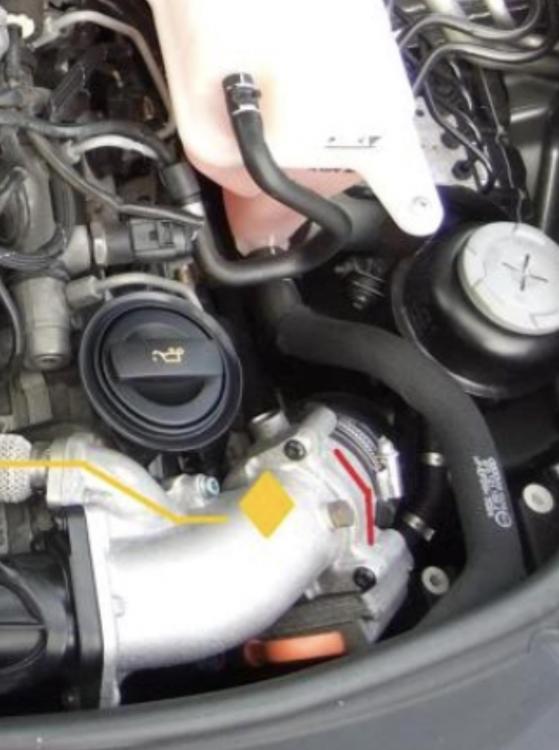

Sa nu confuni clapetele de admisie cu clapeta de acceleratie. Clapeta de acceleratie cea care deschide si inchide aerul la pornirea motorului, si se afla in partea dreapta a motorului(vezi poza)

Despre clapeta din poza este vorba. Culmea...eroarea persista, dar nu mi se aprinde "check engine" si masina merge perfect acum (aparent).
