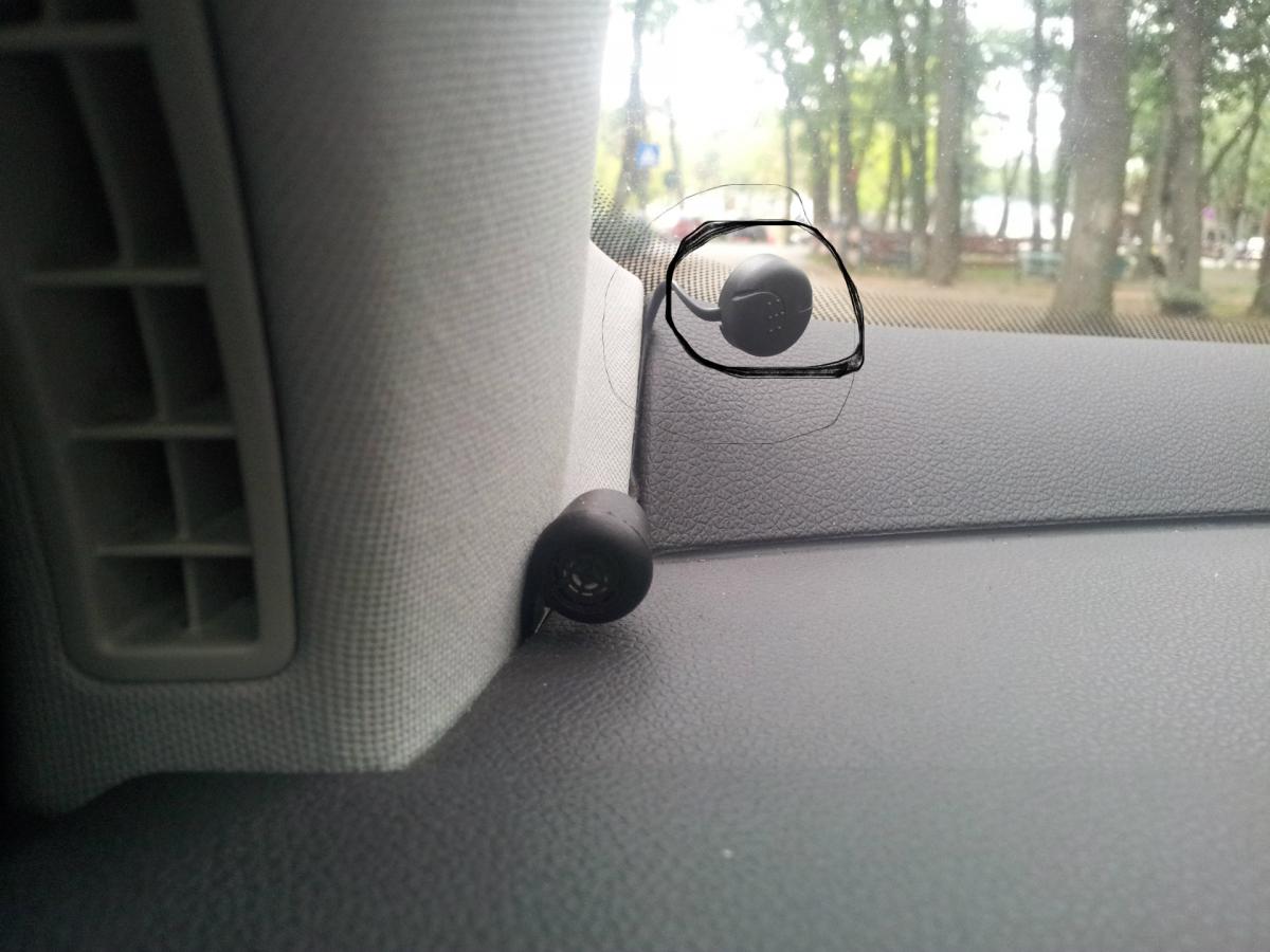

pai nu prea pot sa stau cu geamurile deschise, pt ca se inchid automat la inchiderea masinii. Posibil sa am senzor perimetral in masina? Atasez poza cu acel senzor...sau acela e doar un simplu gadget al alarmei?
Cel incercuit
post-74581-0-59490100-1378117946_thumb.j
Daca acel senzor este de prezenta, clar nu e oem.
Mie imi par a fi 2 microfoane.
Daca nu poti cu geamul deschis, incearca pe locul soferului dar nu te misca pana nu se armeaza, urmareste blinkanitul ledului de pe portiera.
O scanare a masinii iti da raspunsul exact daca alarma este oem or not.
Drive safe!
ai alarma aftermarket
chestia din stanga din poza e microfonul de la senzorul cu ultrasunete / senzor geam spart
