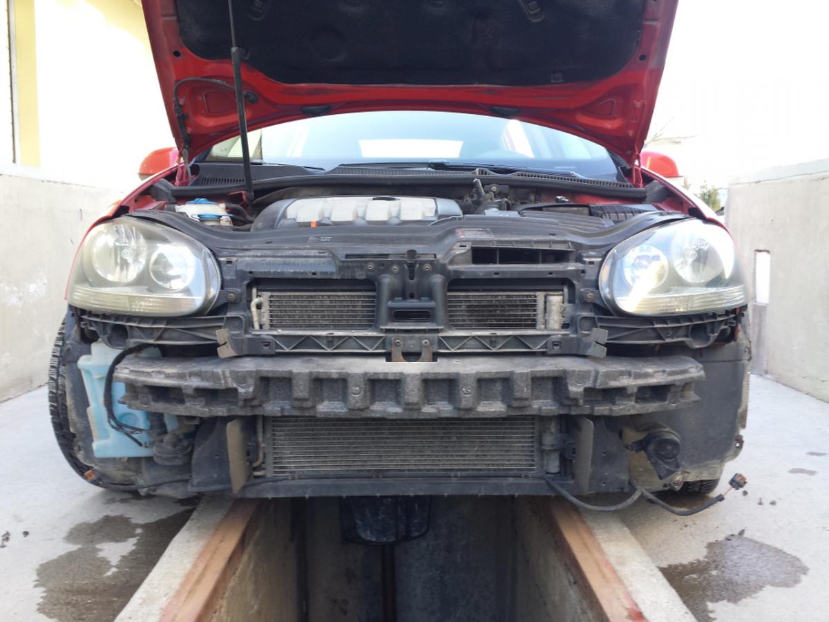

In sfarsit am schimbat si EGR-ul.Sper sa tina si asta la fel de mult ca primu.
Las si o poza in timpul operatiei :
11203160_833985660021851_701829114192464
