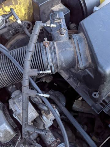

Oprita 8h si de atunci nu a mai pornit. Am desfacut conductele electrice de la bujii si le-am gasit casante, am strans contactele metalice pe bujii cu patentul.

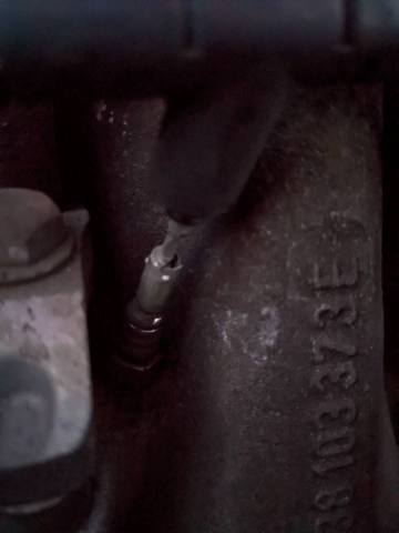

La o inspectie am fasit bujiile ca in poze.
Ce e de facut?

  On 16.02.2022 at 10:50, F l o r i n a scris:
Da, clar...dar la cat e de cald afara...trebuie sa porneasca si fara ele

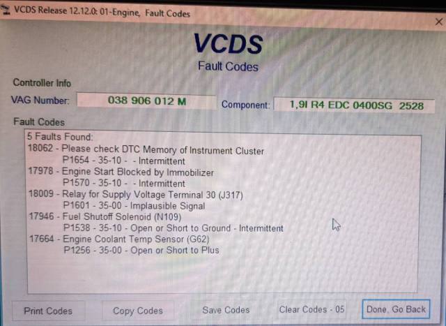

Scanează erorile de pe Engine nu pe Immobilizer
Mai verifică legătura la masă din compartimentul motorului, undeva prin spatele motorului, nu ştiu să-ţi spune exact poziţia, dar trebuie să fie pe acolo un şurub de care sunt legate mai multe fire. Acolo sunt legate la masă cele trei module pe care ai erorile postate mai sus

Imi apar doar eroarile 00534 pe instruments si 18962 pe engine; sa schimb senzorul?
Posteaza erorile in intregime, ca sa te putem ajuta..nu doar codul acestora
Tuesday,22,February,2022,11:58:01:62939
VCDS Version: Release 12.12.0 (x64)
                Address 01: Engine       Labels: 038-906-012-AGR.lbl
Control Module Part Number: 038 906 012 M
  Component and/or Version:  1,9l R4 EDC 0400SG  2528
           Software Coding: 00002
            Work Shop Code: WSC 01317
                      VCID: 1A3B34E3866A62CE7A7-4A9C
1 Fault Found:
18062 - Please check DTC Memory of Instrument Cluster
            P1654 - 35-10 -  - Intermittent
Readiness: N/A
Tuesday,22,February,2022,11:58:30:62939

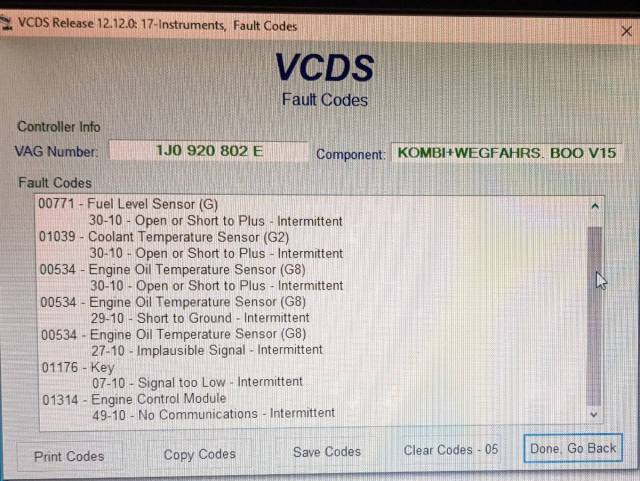

                Address 17: Instruments       Labels: 1J0-920-xx0-17.lbl
Control Module Part Number: 1J0 920 802 E
  Component and/or Version: KOMBI+WEGFAHRS. BOO V15
           Software Coding: 05142
            Work Shop Code: WSC 00222
           Additional Info: Ident.-Nr. WEGFAHRS.:VWZ6Z0X1100555
                      VCID: 2541171FBF14DD36C75-5000
1 Fault Found:
00534 - Engine Oil Temperature Sensor (G8)
            30-00 - Open or Short to Plus
Verifica siguranta si firele din mufa, de la senzorul de pe baie.
