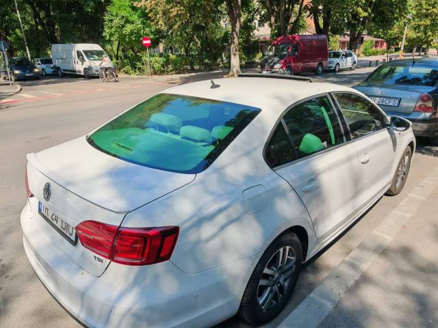

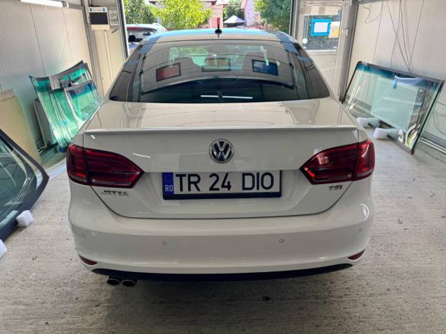

Pana la urma nu trebuie schimbata centrala ? Probabil a ta pe 2012 sa mearga a mea e 86m parca si nu.mi merg nici ledurile la nunar si nici nu am ca optiune led.urile la lampi spate si am eroare !
Tot 086M e si a mea. Steff1 are tot 086M si ii merg farurile Bi-Xenon.
Led-urile la numar, asta e codarea:
Pentru stopurile cu LED, ai incercat la reprezentanta sa le codezi?
Din ce am vazut pe forumurile de afara, 8C e codarea pentru stopuri LED.
Am incercat in wiena la o reprezentanta. , dar Mia spus ca nu se poate , codul Care mi lai dat tu B2 e Mai bun merge totul dar tot eroare am , am sa incerc 8 C , daca merge ITi trimit un Cadou :)))
8C e doar pentru stopuri cu LED+faruri halogen.
In combinatia Bi-Xenon + stopuri LED e B2.
Repet, informatiile sunt luate de pe alte site-uri.
Cu B2 tot aceasi eroare o am dar merge Acum amandouA becuri la marsarier si ceata pe spate , am gasit astazi pe un Site codul B4 eroare nu Mai am dar merge ceata de spate impreuna cu pozitia
Eu cred ca B2 e pentru alt BCM al meu e cu 86M ca si al tau
Am si eu buba asta, plus ca eu am stopuri led usa ! Exact codarea aia am pus.o si am eroare !
Cei de la reprezentanta sunt departe de adevar ca sa folosesc un termen mai elevat :))
