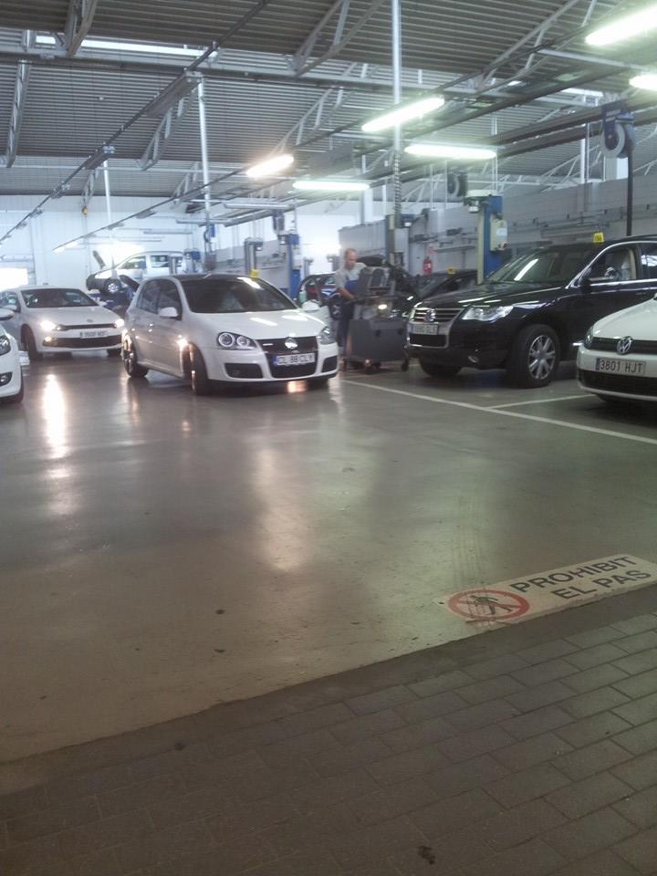

Azi am fost intr-un final la vw autopodium (spania) sa schimb uleiul cutiei dsg si senzorul de temp ext...si intre timp am primit cadou un set de bobine din partea casei :D
Ce sa zic??Ingrijorator este faptul ca e ceva diferenta in maniera schimbului de viteze (schimba mai repede)(nu ma refer la rpm) si ma gandesc sa nu ma fi mintit fostul propietar in legatura cu intervalul schimbului(dupa el mai aveam vreo 15 mi km)si acum prob din nou cu senzorul de temp ext,, l-am schimbat pt ca cel vechi arata -50 si surpriza si asta tot la fel afiseaza ,dar se pare ca in decurs de o jumatate de ora a scazut la -19 si a ramas asha si dupa ce am luat contactul.O sa vad maine daca mai scade pana la temp reala..Cost total 250 e si 4 ore de asteptare

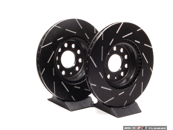

Poze sunt cu comanda de la ecs tuning.....dupa 2 incercari de plata (card si paypal) care mi-au fost refuzate din motive de neincredere ,intr-un final mi sa propus sa fac transfer bancar ,luni o sa trimit banii,sper sa am piesele in maxim 2 sapt.
:D Asta ca si completare, Se pare ca si concesionari spanioli sunt tepari . Nu mi-a schimbat nici o bobina .Foaie care atesta ca am luat la cunostinta ca mi sa aplicat campania pt bobine mi-a sustraso un angajat de pe acolo cu motivul ca tre  sa ramana la ei....Se pare ca m-am dezvatat de obiceiul din tara sa verific toate operatiunile facute in service..ASta e (oricum vroiam rosii)
