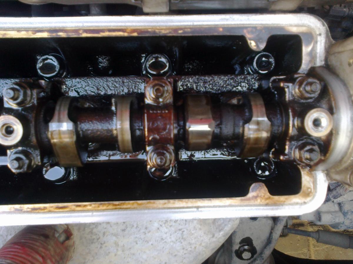

Astazi am facut operatiunea de verificare a tachetior prin metoda de verificare mentionata mai sus .
Vizual axa cu came nu prezinta urme de uzura gen santuri in ea sau mai stiu eu ce .
Tachetii nu sunt blocati , in sensul ca la apsare toti se misca.
Acum metoda cu lera , dupa cele descrise mai sus ( ma refer la medoda de vrificare ) la mine la toti tachetii dupa ce am apasat cu pana de lemn intre fiecare tachet si suprafata de contact a axei cu came a intrat lera cu mult mai mult de 0,2 mm, uneori chiar si 1mm.
Repet medota mea , poate am gresit eu .......Am pozitionat la fiecare supapa axa cu came indreptata in sus, am apasat tachetul in jos cu o pana de lemn, si am introdus lera intre tachet si rulajul axei cu came !
Concluzia este ca tachetii zornaie mai ales la rece !

Si la mine tacane mereu, dispare zgomotul dupa 30-40km/h si ma gandeam sa incerc un engine flush + alt ulei asta peste cateva mii de km, momentan n-am nici 1mie cu uleiul actual(Aral 10w40). Masina a stat 1 an nemiscata pana sa ajunga la mine + cati ani inainte nu i s-a schimbat la timp uleiul cine stie. Era destul de murdar uleiul cel vechi iar daca scot busonul de ulei se vad pe capacul ce acopera axul cu came reziduuri de marmelada...
