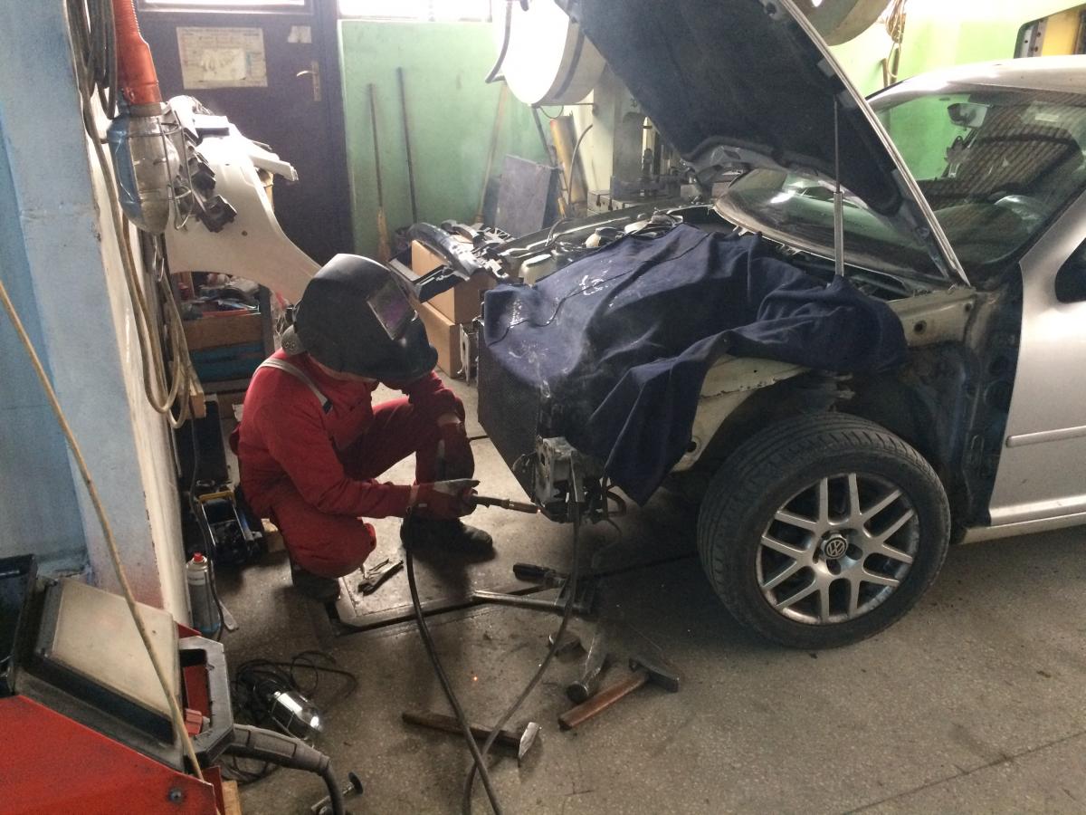

Cu 1400 lei manopera si 2600 lei piesele, am reparat masina.O sa pun poze cu ea intreaga.
Capota, aripile, bara, toate au fost luate din dezmembrari in culoarea masinii.
Farul din stanga l-am luat de pe OLX, am primit de la respectivul un far aproape nou, original VALEO, nu a avut motorasul d ereglaj. Am pus motorasul, am pus 2 becuri Osram night breaker, e cu muuult mai buna lumina acum fata de farul din dreapta.

vad ca se lucreaza de zor la Golf , capatul de lonjeron doar la tras la linie?
S-a lucrat acum 2 saptamani. LA lonjeronul din stanga a fost taiata ace tabla pe care sunt piulitele unde vin suruburile de la armatura ca sa poata fi indreptat si apoi s-a sudat la loc. La cel din dreapta doar a fost tras pe pozitie.
