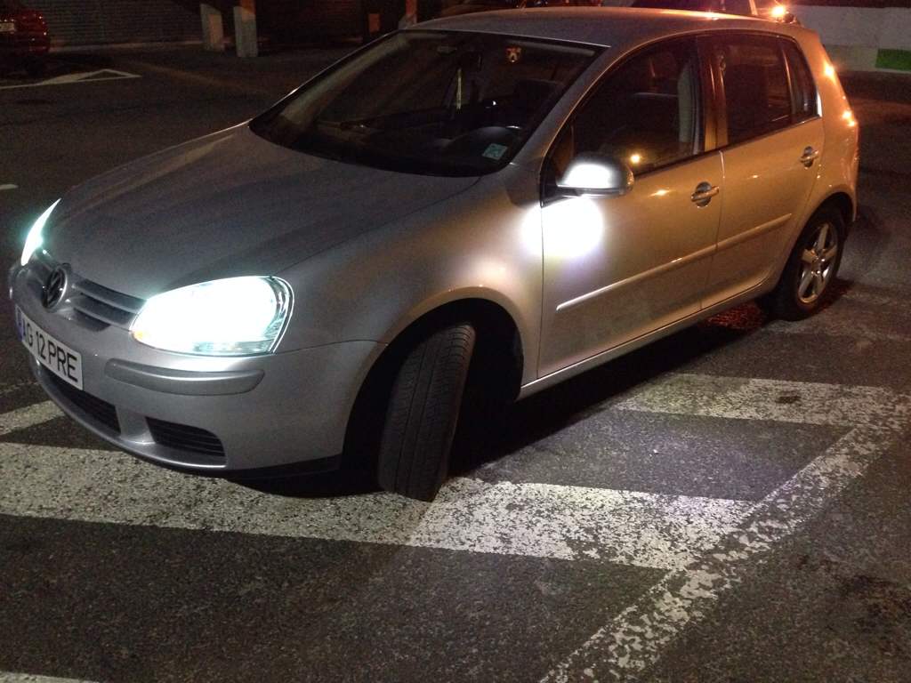

Ms.Trebuie sa iasa...mi-au iesit lupele in faruri perfect dupa o saptamana de munca, cat de greu sa fie cu lampile de oglinda :).cert este ca voi fi nevoit sa modific carcasa lampilor.
Modificat de pr_cata
Numai retrofit-uri interesante primeste masinuta ta! Acum noaptea va fi ca ziua in jurul masinii tale. :)

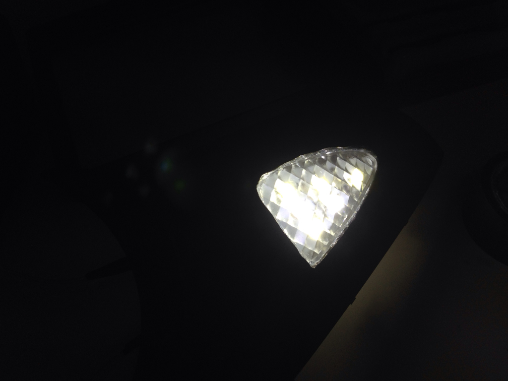

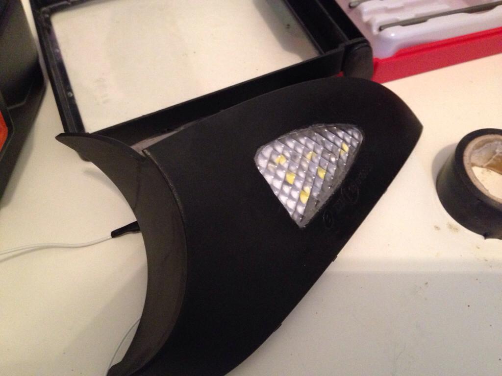

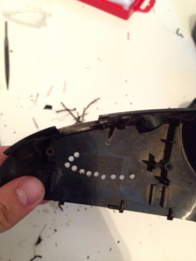

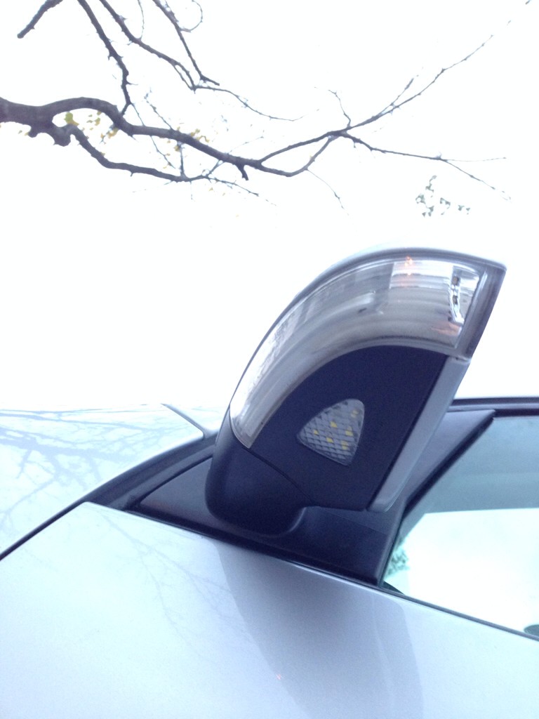

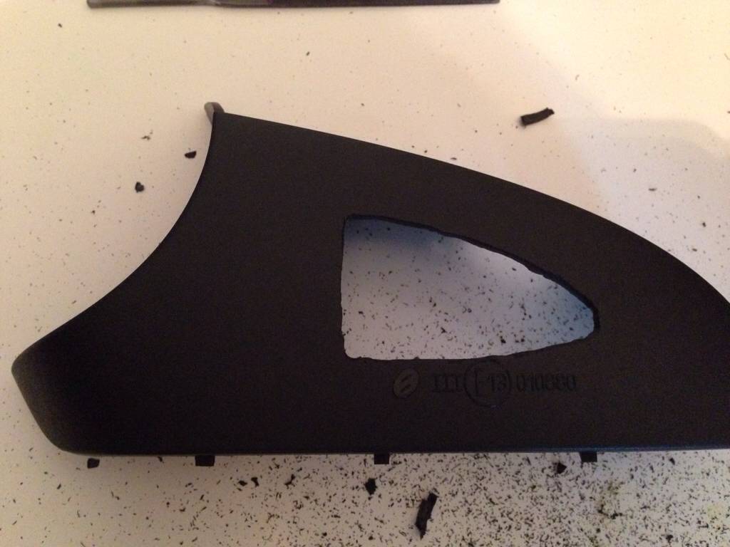

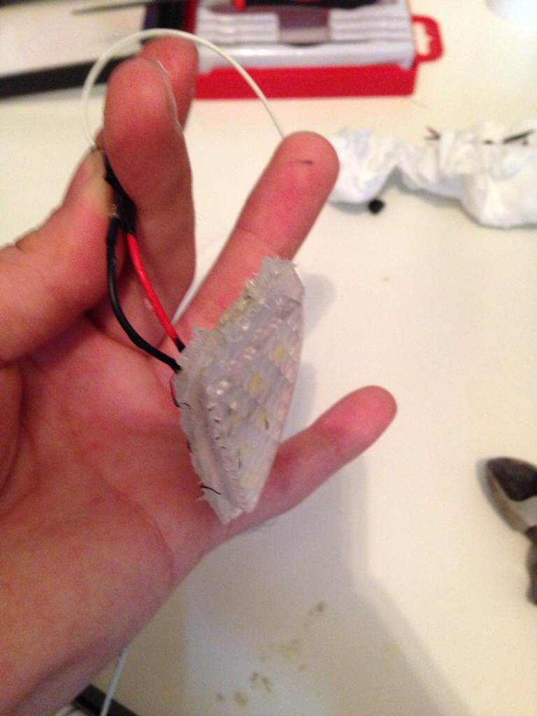

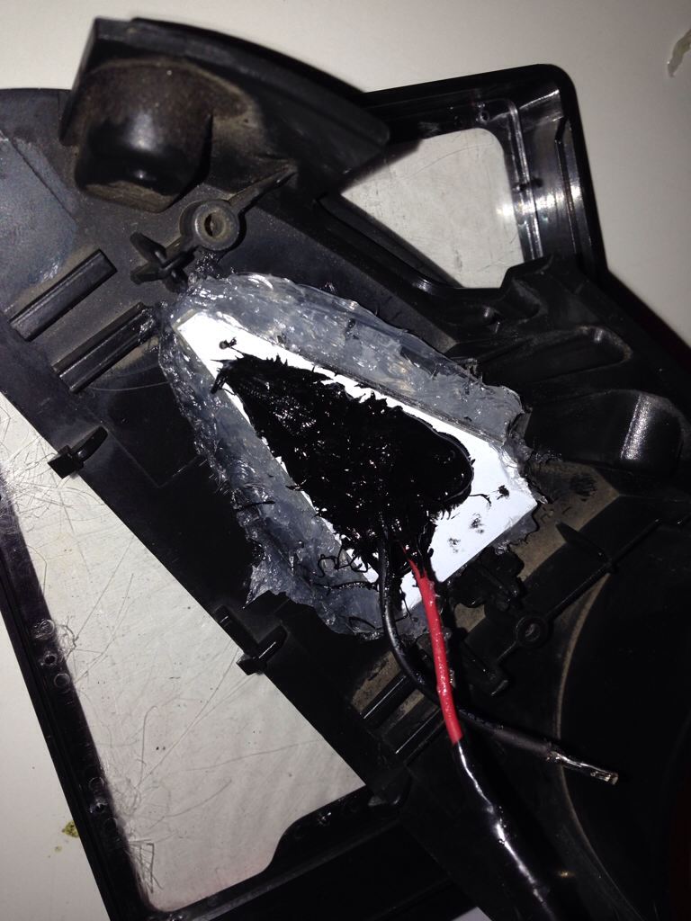

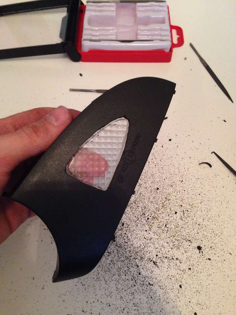

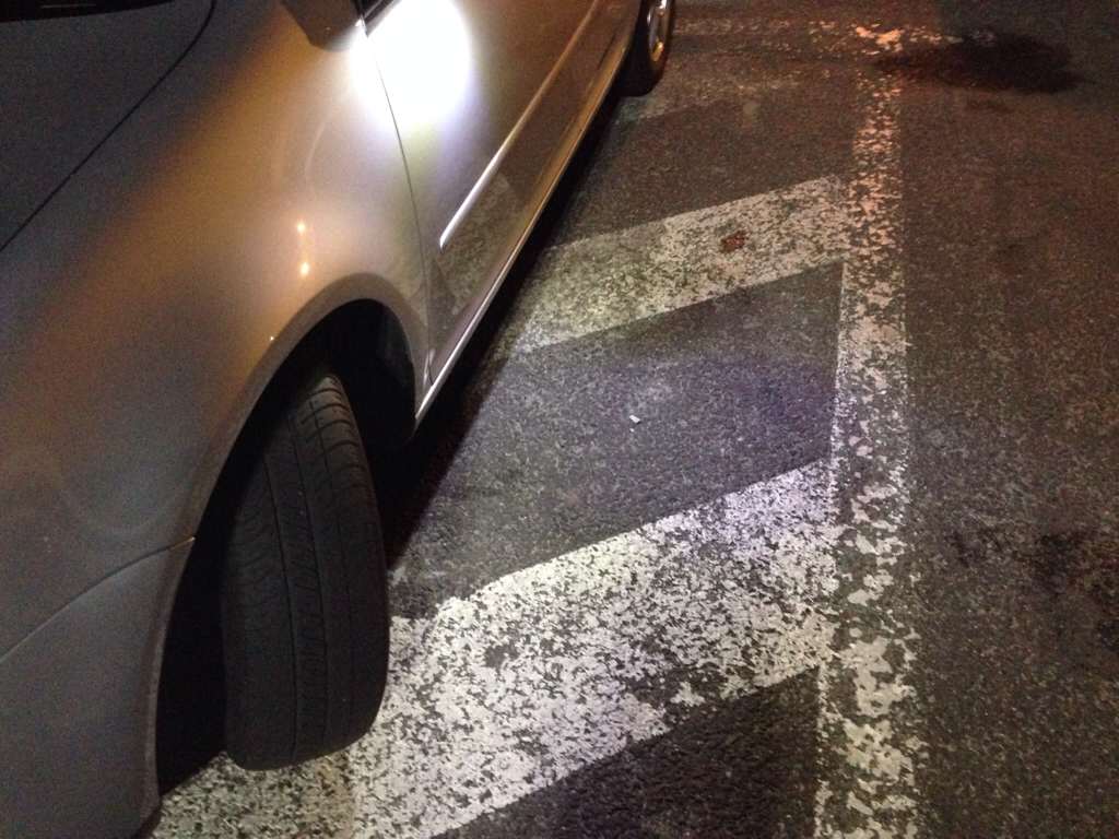

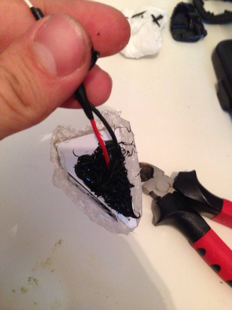

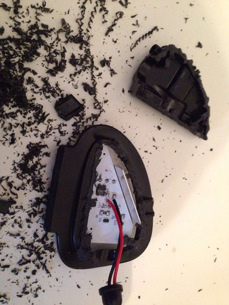

M-am apucat azi de oglinda sofer, am montat totul la loc, mai putin legatul firelor la calculatorul masinii deoarece la pinul 10 am alt fir bagat, poate ma ajuta cineva pe aceasta cale, am scris si in topicul de diy.A fost nevoie sa scot carcasa neagra de tot, sa pastrez geamul si placa cu leduri, care le-am izolat cu silicon.pun niste poze cu ce am facut pana acum.post-21441-13841865355381_thumb.jpgpost-21441-13841865497515_thumb.jpgpost-21441-13841865692821_thumb.jpgpost-21441-13841865811458_thumb.jpgpost-21441-13841865960572_thumb.jpgpost-21441-13841866032434_thumb.jpgpost-21441-13841866107253_thumb.jpg
Mai pun poze de la montaj.Sper sa rezolv cu alimentarea si maine reiau cu oglinda dreapta.

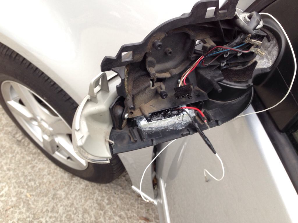

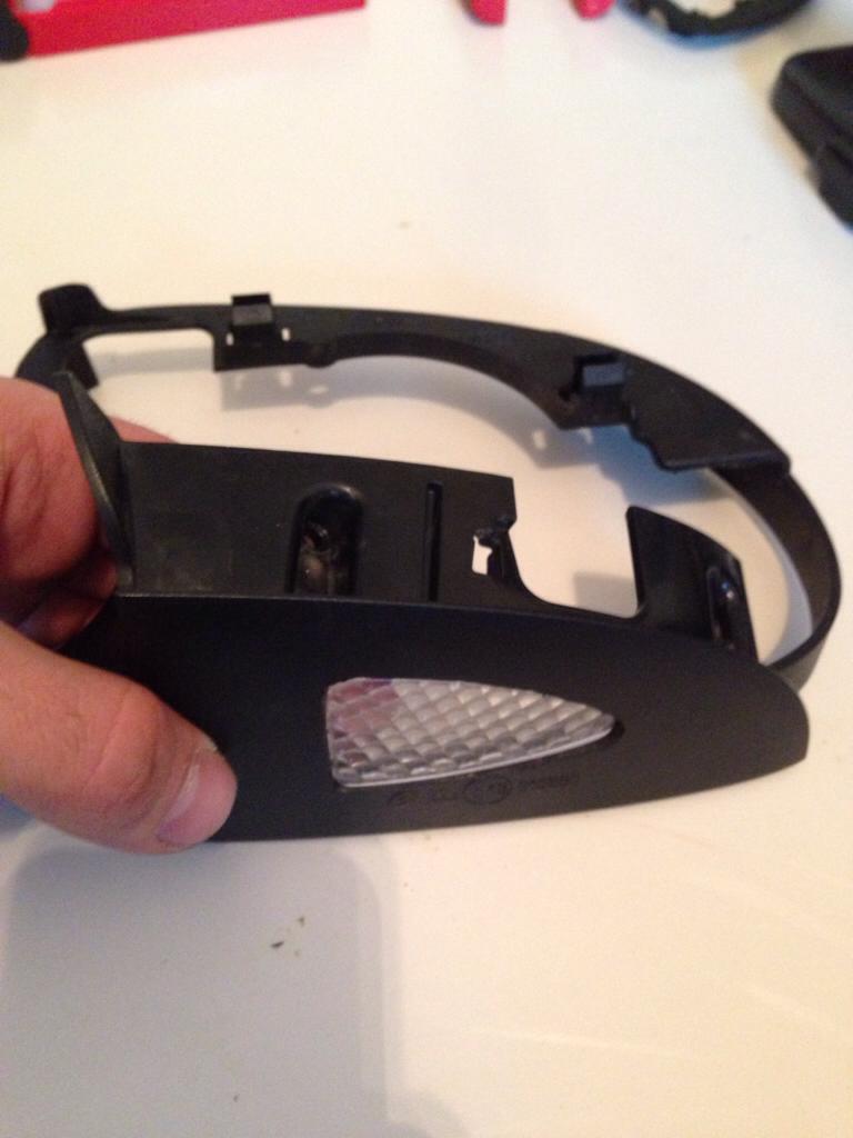

post-21441-13841885444909_thumb.jpgpost-21441-13841885517117_thumb.jpgpost-21441-1384188561599_thumb.jpgpost-21441-13841885703182_thumb.jpgpost-21441-13841885849476_thumb.jpgpost-21441-13841885932123_thumb.jpg
O rezolvi tu si cu partea electrica, important este ca ai reusit sa decupezi impecabil, doar cu ajutorul unei bormasini si a unei pile de mana.:)
Am reusit.mi-a dat Kim Diesel schema, cautam plusul la mufa D in loc de C.Maine o iau de la capat cu oglinda dreapta.

Spune-mi te rog ai avut ceva probleme la motorasul stergatoare sau computerul de comfort din cauza xenoanelor? Daca nu te rog sa-mi spui si mie de unde ai luat instalatia si de care, precum si lupele de unde le ai.

Multumesc frumos, kit-ul de xenon l-am luat de la colegul alex jaf, gasesti in aria de vanzari detalii, iar lupele de la un magazin online din constanta dar se gasesc peste tot cred, se numesc motimoto mini h1.Referitor la xenon il am de aproape un an, deodata cu lupele si nu am avut nici o problema gen computer comfort sau motoras stergatoare, sau becuri arse si tine cont ca am coming home si leaving home activate pt 50 secunde, deci frec destul de mult instalatia.Probabil conteaza mult instalatia care trebuie sa fie compatibila CAN, eu am can-bus terminator slim h1 ca model de instalatie.Daca te mai pot ajuta cu alte detalii ma anunti.
