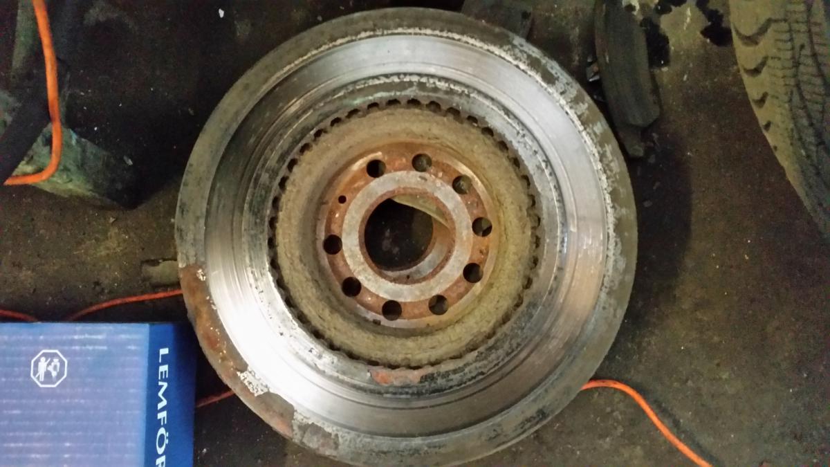

Daca pe exterior discurile se prezentau foarte bine, nu la fel erau si pe interior (masina a stat ceva pe dreapta inainte s-o iau eu la mijlocul lui 2013). Daca am avut impresia ca rigina se va curata cu timpul, m-am inselat. Uitati cum se prezentau pe interior: post-19908-0-42819900-1425827242_thumb.j si post-19908-0-02218500-1425827265_thumb.j
Am schimbat Discuri placute si lichid frana full ATE. De abia astept sa trec la setupul de vara ClassiX-urile asteapta sa fie montate in locul celor de iarna post-19908-0-19804400-1425827630_thumb.j
Pe langa revizia normala ulei Castrol edge 5w30, filtre Knecht am mai schimbat si:
- sistemul de franare ATE,
- bucsele mari si cele mici de pe fata (lemforder)
- aparatori/protectie discuri spate (ruginise)
- curea accesorii
Masina este mai silentioasa la relanti, nu mai chitaie la rece cureaua, si cel mai important are frane cum ar fi trebuit sa aiba.
