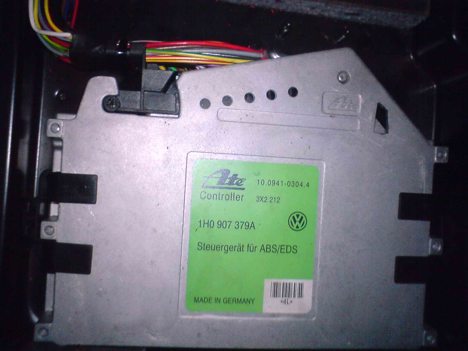

-Am si eu o nedumerire: am ABS sau nu? VAG-COM nu imi detecteaza nimic la ABS, in bord am scris ABS in stanga intrerupatorului de la lumini dar nu am nici un bec dua capacul ala si mufa cred ca e undeva prin bord, in tabloul de sigurante am siguranta la ABS , sub scaunul pasagerului am gasit ce e in poza 1 si sub capota am ce apare in poza 2...dar n-am vazut nici o conducta pe-acolo. Am frane pe disc atat pe fata cat si pe spate...dar asta nu cred ca e asa important. Va multumesc.
Da, ai ABS, in prima poza e calculatorul de ABS iar in a doua e motorasul de la blocul ABS de pe pompa de frana
confirm si eu . Ai ABS. Ciudata este amplasarea calculatorului de ABS (sub scaunul pasagerului) . Eu stiu ca este sub bancheta pozitionarea standard.
Si de ce nu mi-l vede VAG-COM deloc...sa stiu macar daca am ceva senzori buliti sau ce tre' schimbat pe-acolo? Cum as putea sa verific separat controllerul sau restul?
Modelele mai noi acolo il au amplasat
