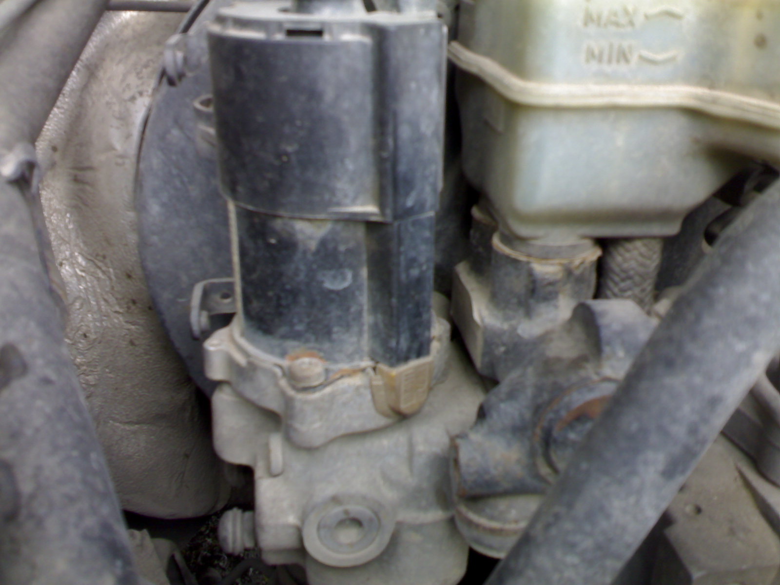

va salut.
va rog sa ma scuzati ca poate nu este bine unde plasez mesajul, dar nu stiu cum sa procedez altfel.
am luat un golf 3 de 1,8 cu abs, dar abs-ul nu-i functoneaza, beculetul martor din stinga comutatorului de lumini pe care scrie abs sta aprins permanent si nu stiu care este problema.
am vazut pe forum ca trebuie sa aiba un calculator pt abs, m-am uitat sub scaunul din fata dr. si este sub o masca de plastic o mufa mare cu 3 rinduri a cite 18 pini dar nu are nimic conectat la ea.
acolo sa fi fost calculatorul?
am mai vazut pe forum ca la unele golfuri calc se afla sub pompa de frina, atasez citeva poze la acest mesaj in speranta ca poate ma lamureste cineva daca este acolo.

Daca exista locasul si are si mufa...cred ca a fost scos calculatorul abs.
