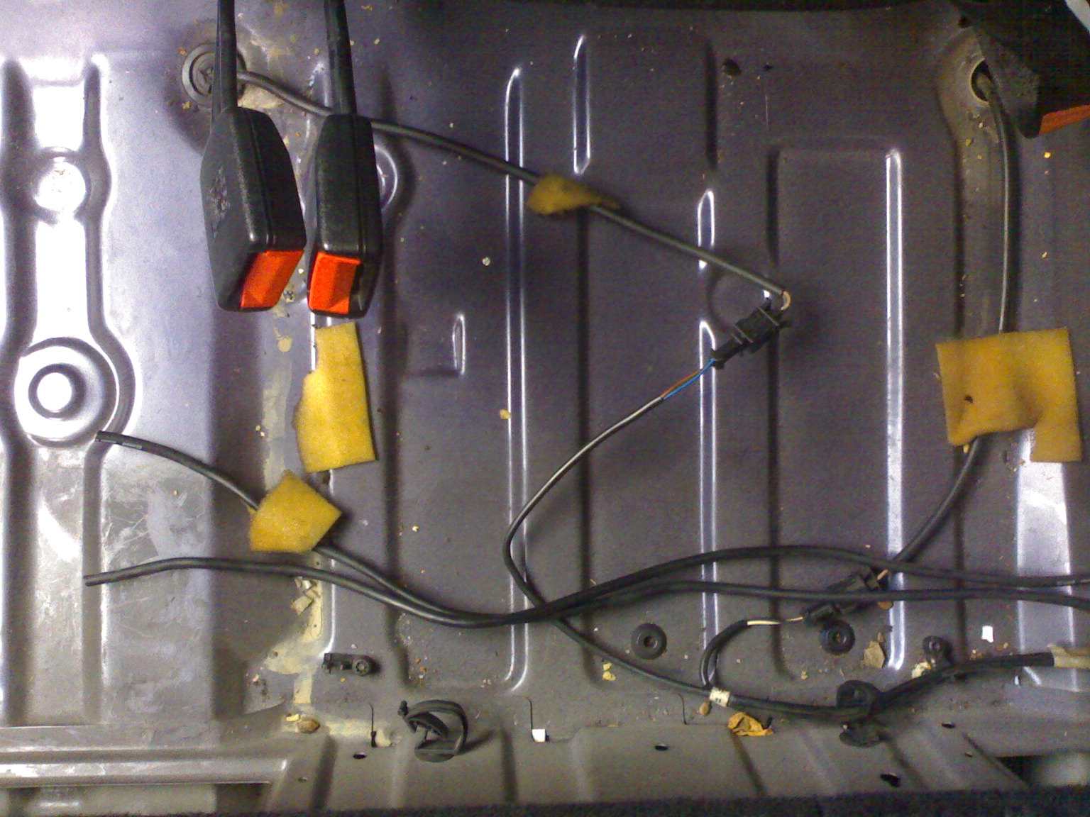

Sunt sigur ca vine montat sub bancheta din spate, la pragul din dreapta se vad clemele care sunt foarte largi pentru a putea strange manunchiul de fire care ies din calculatorul ABS (din mufa principala).Multumesc pt ajutor! Deci cer ajutor pentru cine ma poate ajuta.

Sub bancheta ai firele astea?
Da le am!

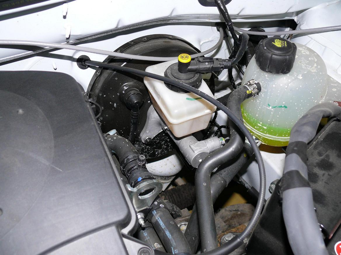

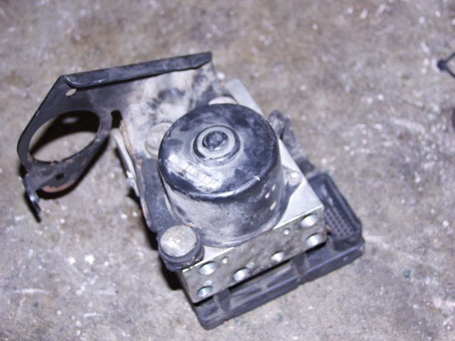

poze cu pompa de frana si repartitorul de frana, calculatorul de abs de pe logan, la alte masini acel repartitor si calc sunt montate in apropierea pompei de frana
Modificat de petre_mk3
Cum ai spus si tu e posibil sa fie montate la pompa de frana.Dar cum e posibil?Majoritatea (la Golf3 )le au sub bancheta sau in fata, la picioare! La mine sa fie la pompa de frana?!Naiba sa-l ia,nu mai inteleg nimic.Multumesc pentru poze.

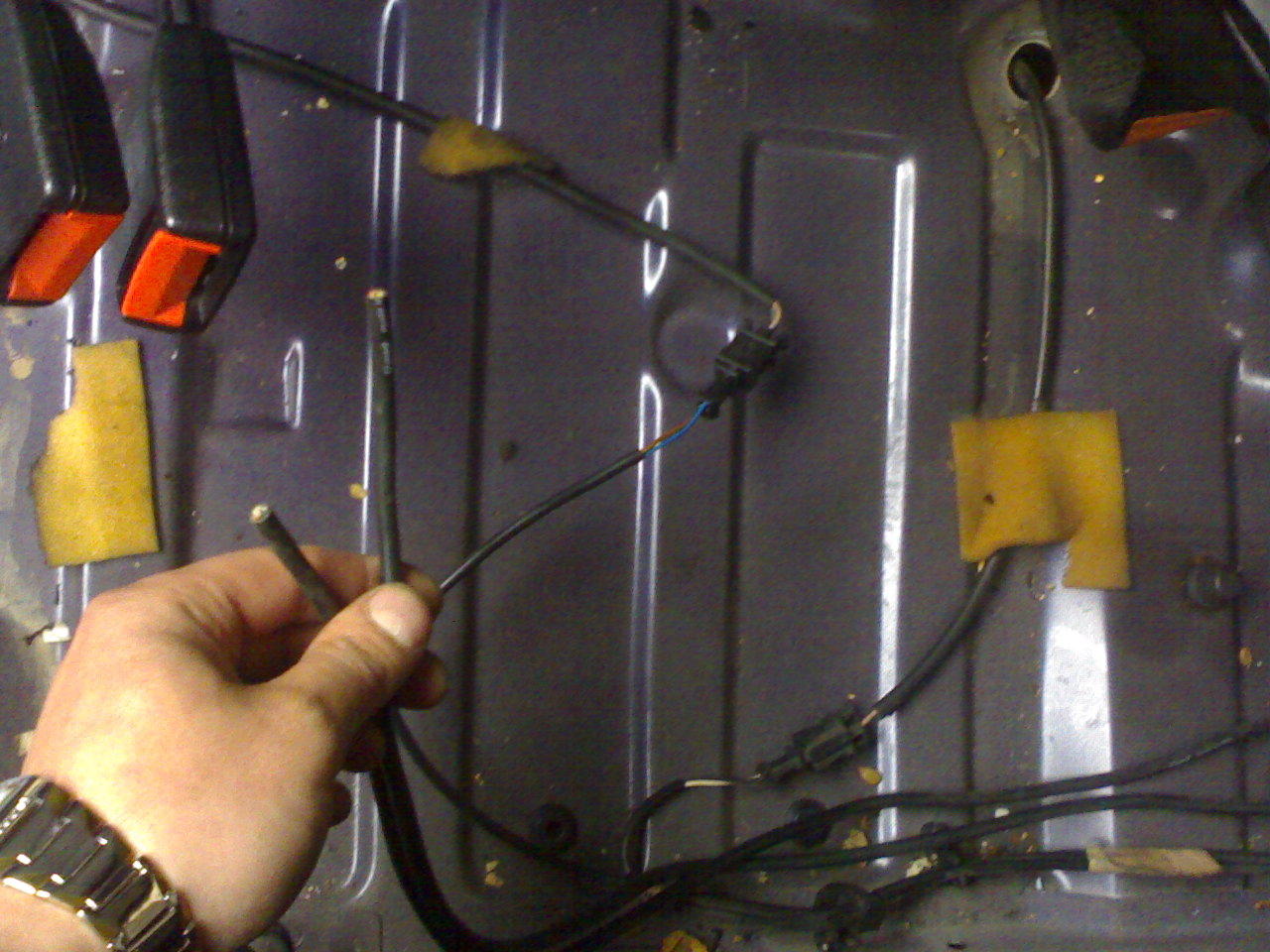

O sa fac o poza cu firele care le am sub bancheta
Nu stiu ce este cu firele acelea doua taiate.Unul e cu trei fire iar celalalt cablu taiat e cu patru fire.Firele vin din fata la pragul din stanga.Poate ma ajutati voi,va rog!Alta poza

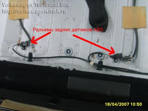

Mai doua taiate coform pozei !

Am analizat fotografia si am comparat-o cu una din schemele pe care ti le-am trimis,cea cu ABS96. Culorile firelor corespund exact celor din schema. Schema aceea este pentru masinile dotate cu control al tractiunii (EDS).

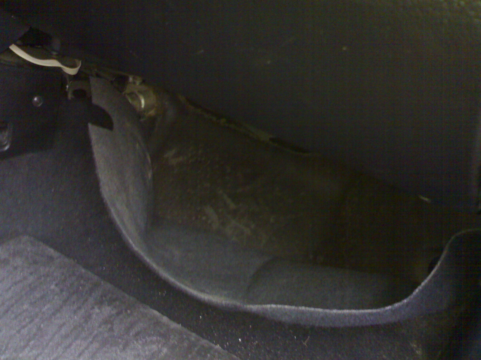

Ia uita-te sub mocheta si protectia de la picioarele pasagerului fata daca e ceva acolo!
Sorine, fara domni, aici suntem colegi.
N-am dat de nimic,am facut si o poza!Sub protectie nu m-am uitat cum reiese si din poza dar pipaind nu am simtit vreo ridicatura ceva care sa ma faca sa ma uit si sub protectie,o sa ma uit maine dar nu cred! Trebuie sa-mi cumpar un detector de calculator ABS......!Fac haz la necaz! La test a iesit ca sunt mufele scoase de la senzorii ABS roti fata si la o roata din spate parca.Nu mi-a zis nimic ca ar lipsi calculatorul ABS!

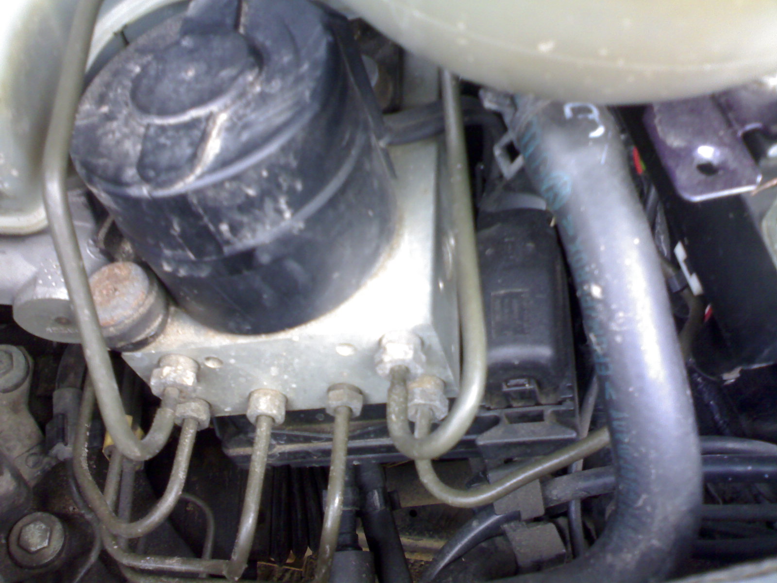

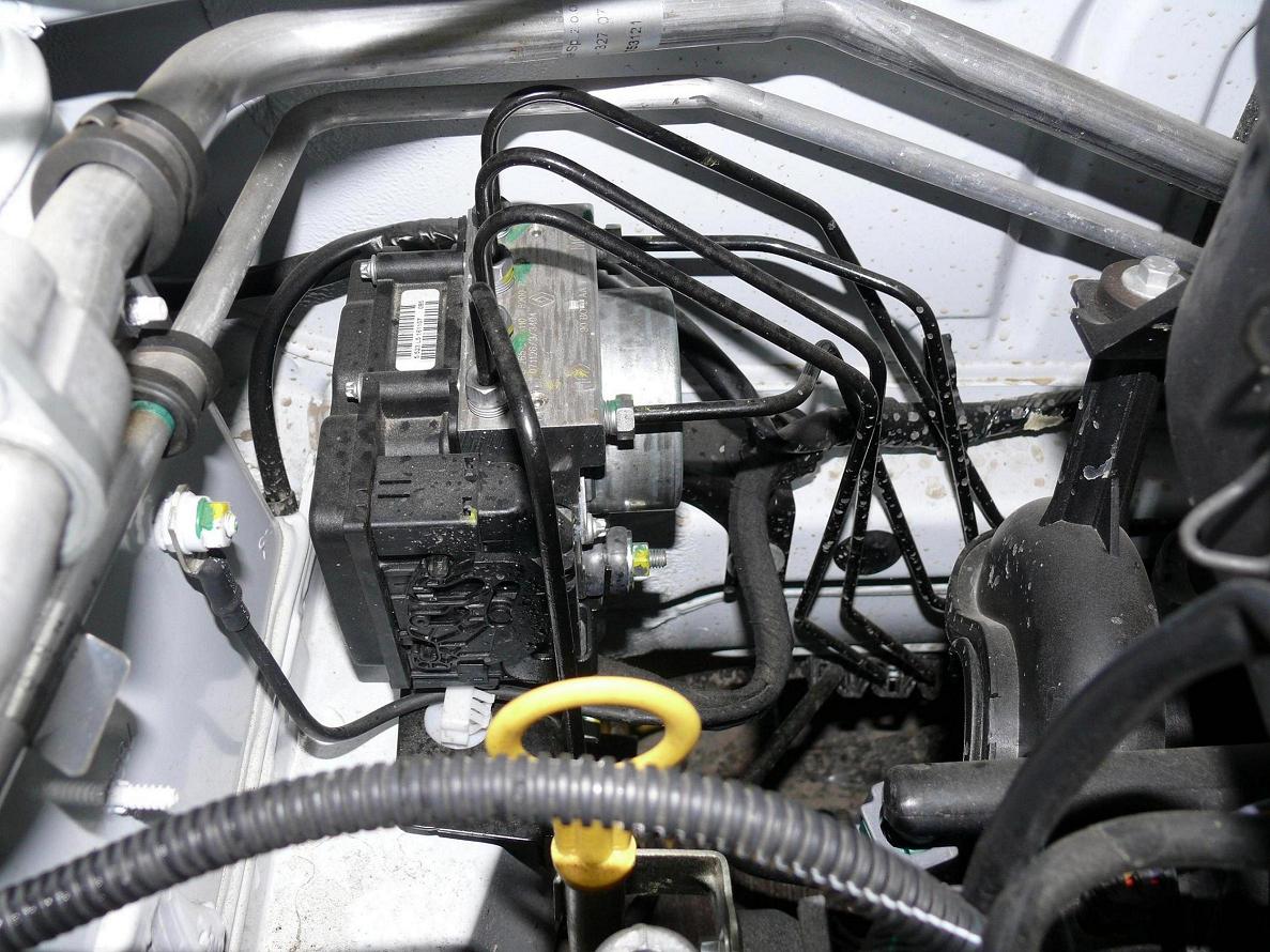

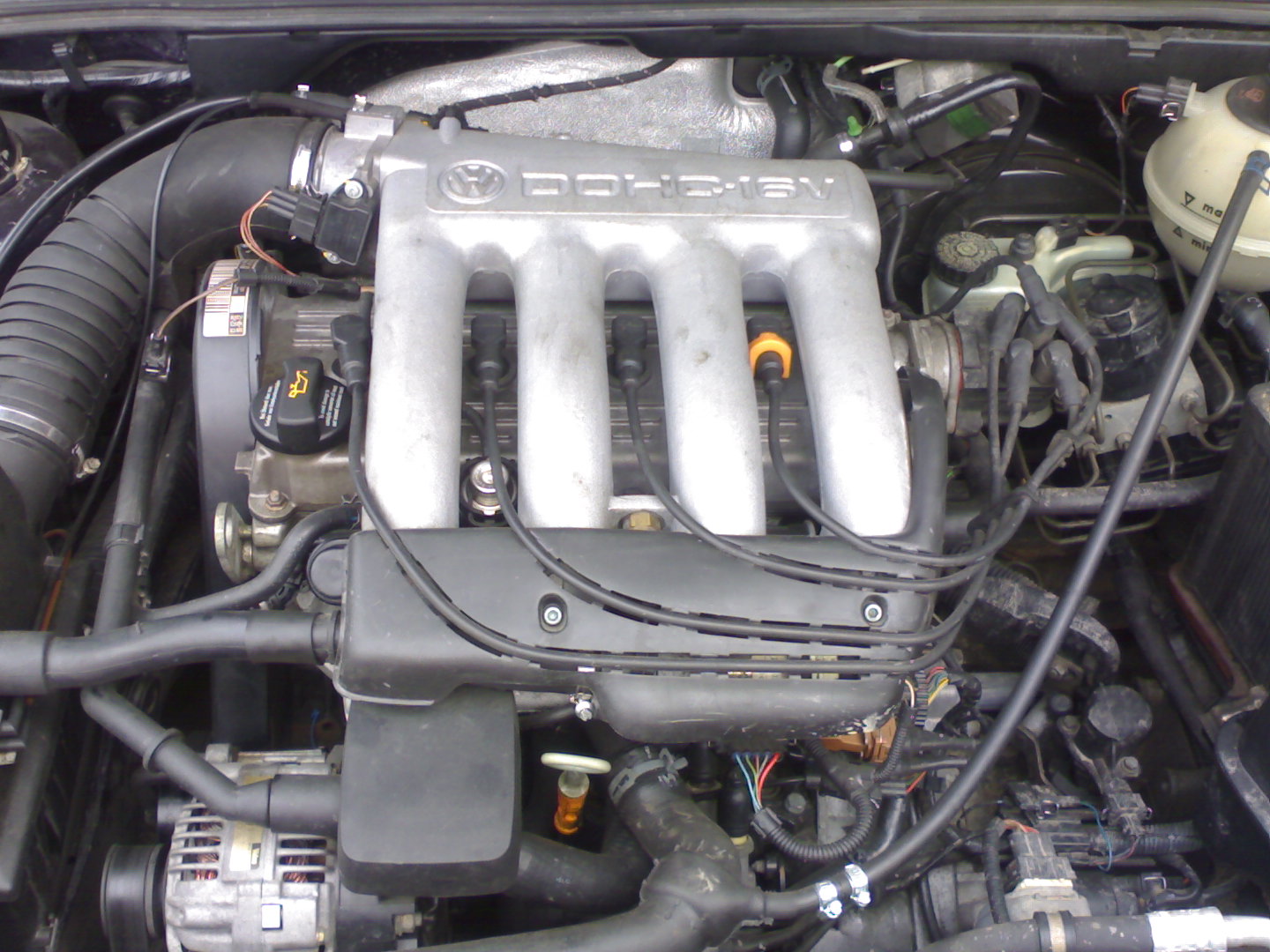

Am primit urmatorul raspuns. Pana in 1996 calcultorul se afla dispus sub bancheta.Dupa 1996 este sub capota/pe pompa de frana.Ma fac nist sapaturi.
M-ai facut fericit!Din poza asta reiese ca este la pompa de frana!URA!URA!Inca o poza!Masina a fost inmatriculata in 1996.Va multumesc la toti,noroc cu voi!Va rog ,ma ajutati sa descopar ce este cu firele acelea taiate!Unul are trei fire si al doi-lea are patru conductori.Firele taiate

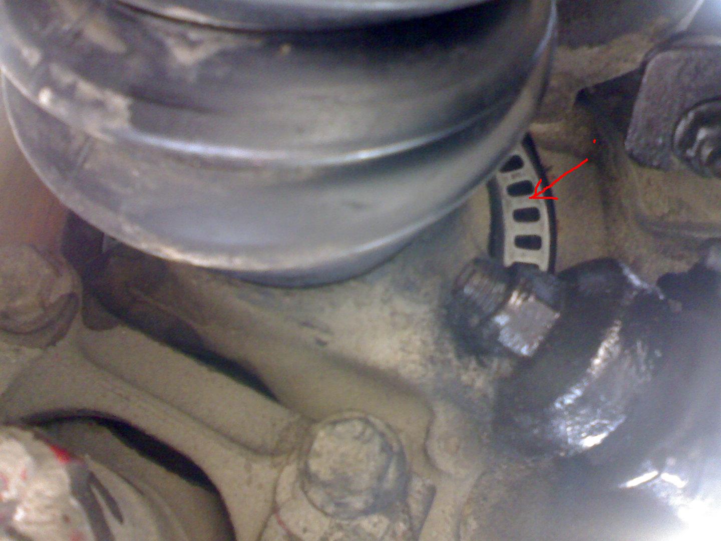

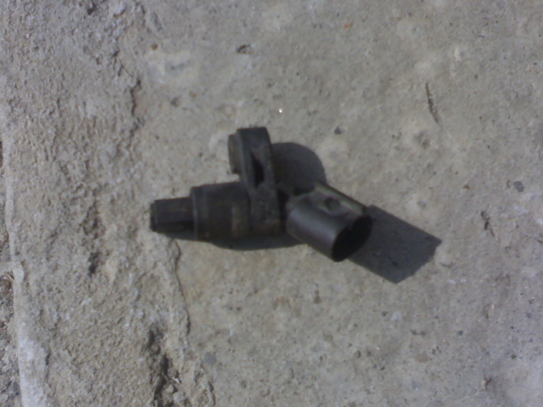

Vreau sa cumpar un senzor ABS si discul ABS cum se vad in poza.Am un Golf3 GTI 2,0 16V,motor ABF.Ma puteti ajuta?Multumesc
