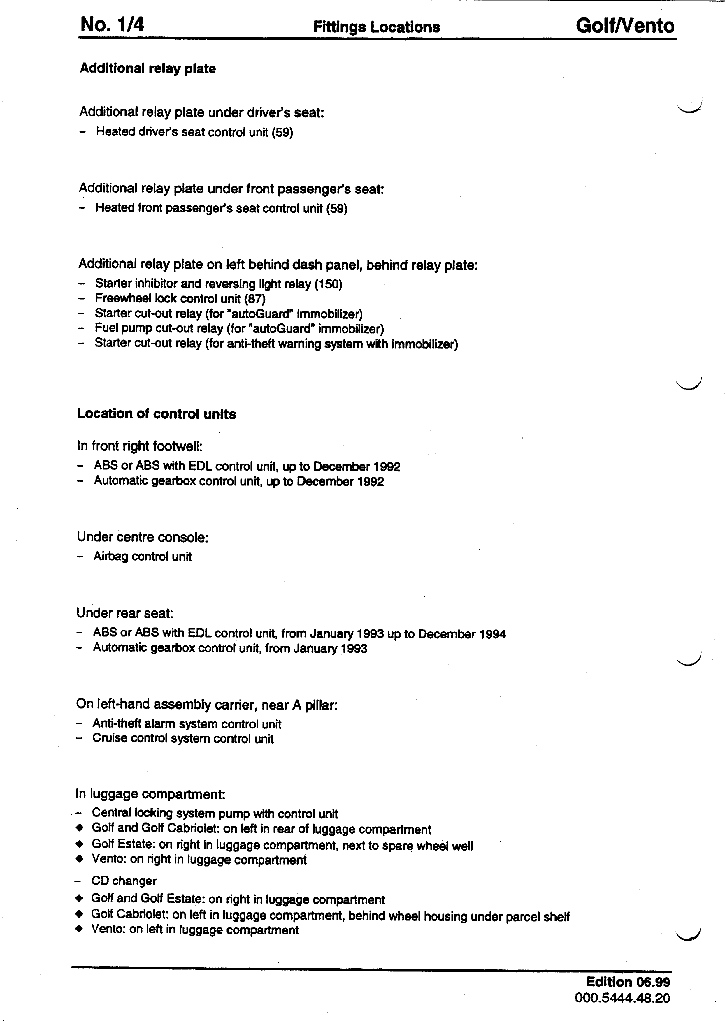

Am constatat ca nu mai e calculatorul ABS sub bancheta din spate.M-am uitat in pragul din dreapa sa vad daca gasesc firele dar nu sunt.Sub bancheta am gasit decat firele care vin de la rotile din spate.Totul a pornit de la o verificare pe calculator apoi m-am uitat la mufele de la senzori ,ereau scoase de la rotile din fata.Am crezut ca inebunesc cand am vazut ca nu e calculatorul ABS mai ales ca mufa cea mare care intra in el nu exista.Vreau sa cumpar calculatorul abs cu fire cu tot dar nu stiu unde sa le leg.MI-a zis un prieten ca trebuie sa dau tot bordul jos sa vad de unde sunt taiate sau daca mai sunt!
In acest caz iti va trebuii instalatia electrica a ABS-ului (care e mai complexa ca cea a motorului...) + calculatorul de ABS...

Exact asta e problema de unde le leg?!Mi-a spus un prieten ca trebuie sa desfac tot bordul ca sa vad de unde sunt intrerupte firele.De la rotile din spate sunt sub bancheta dar cele care ies din mufa principala ale calculatorului si trec pe la pragul din dreapa nu sunt!Simt ca inebunesc!Am vorbit cu cineva sa cumpar calculatorul cu mufa principala cu fire cu tot dar nu stiu unde sa le leg?Mult.

Legat de ABS si pentru a-l ajuta pe sorin rog colegii care au aceast optiune sa ne puna imagine cu pompa servo si cu calculatorul de ABS. Din documentatia pe care o am eu rezulta ca sunt 2 pozitii (locuri) de dispunere a calculatorului ABS. Pentru modelele pana in decembrie '92 este pozitionat undeva in zona picioarelor pasagerului, pentru modelele ian 93-dec'94 este sub bancheta spate. Nu am date despre ian 95 in sus, dar banuiesc ca locul ramane neschimbat.
