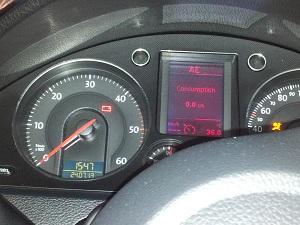

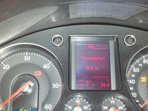

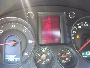

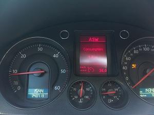

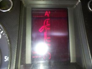

Sunt probleme remediabile la maxidot-ul din imagini, fara inlocuirea acestuia? As putea face asta singur, daca nu ma pricep la electronica? Multumesc

Pai din ce-mi dau eu seama e ca sunt momente cand se aprinde jumatatea din dreapta si cand nu .
Iar parerea mea e sa cumperi alt display .

Mi-am facut curaj si am desfacut ceasurile si display-ul. La remontaj lucrurile s-au rezolvat. Se pare ca banda cu contacte nu era bine introdusa in mufa. Am scapat ieftin.
