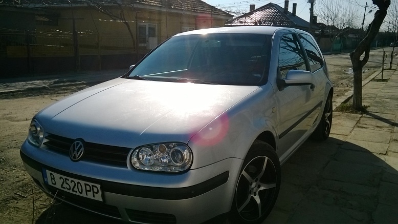

 Imi prezint si eu bulgaroaica,un golf 4 tdi de 101 ,achizitionata acum vreo 2 ani.
Km la cumparare avea vreo 125k ,pe care evident ca nu am crezut dar avand in vedere ca masina mergea,tragea in parametri am sa go whith it! Momentan sunt multumit de ea, sau schimbat de la achizitie kit distributie,si kit volant infara de uzualele schimburi de filtre+ulei.
Ca si imbunatatiri-folii omologate spate,xenon faza scurta(pe viitor niste faruri cu lupa,as vrea si recomandari daca se poate)
jante pe 16 tsw bilbao.

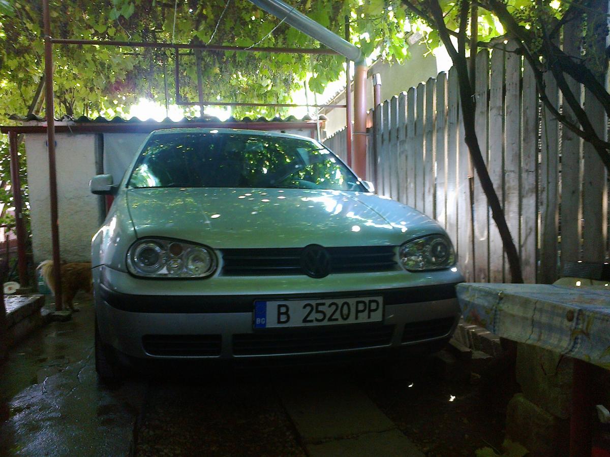

Acum are masinuta ochii bixenon.

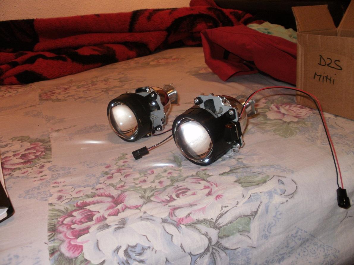

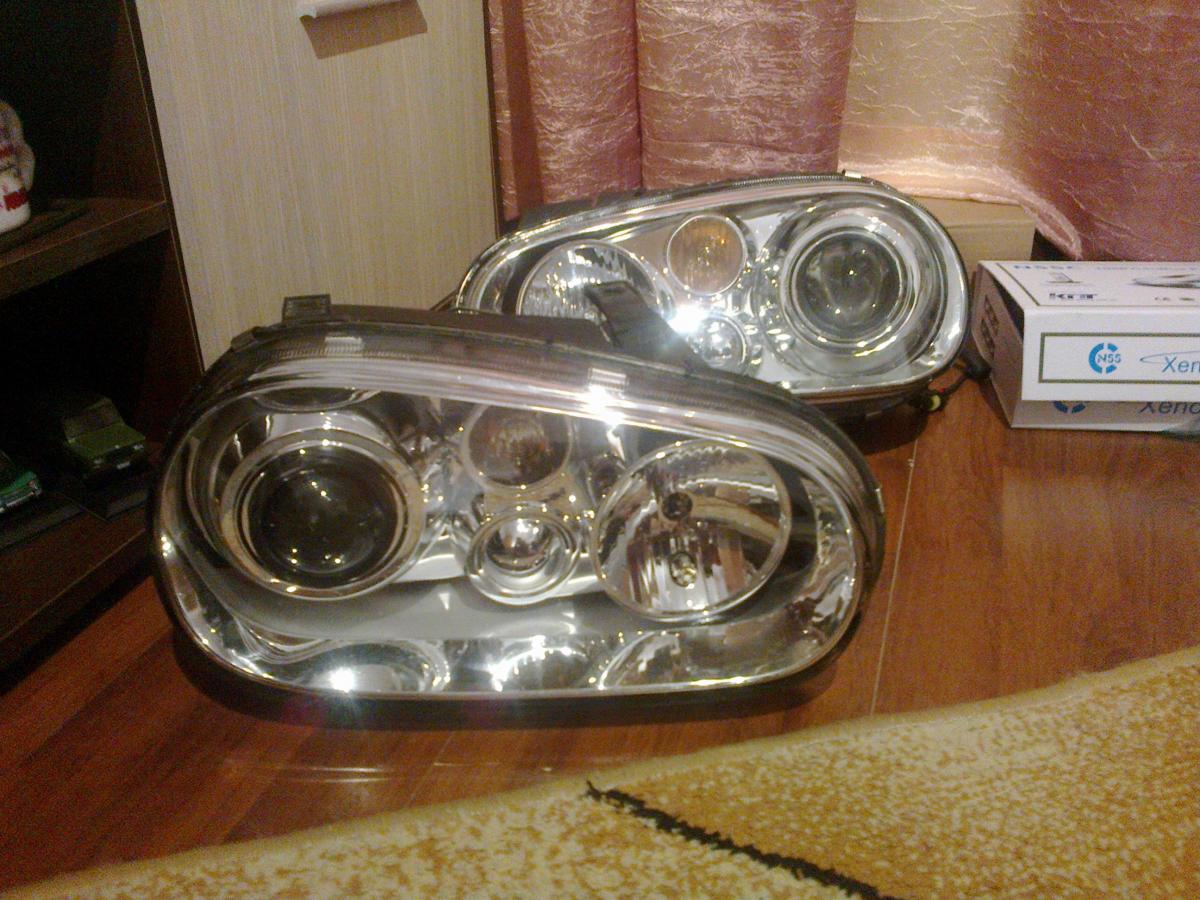

Dupa ce m-am facut eu viteaz sa montez lupele in far, am desfacut primul far(un hella) care s-a desfacut in maxim 10min,am montat lupa,am pus ornamentul pe lupa si cand sa pun sticla la loc,constat ca lovea in ornament. incercand sa modific ornamentul mai mult l-am distrus si atunci am inceput sa-mi bag.... si.....
Asa ca l-am sunat pe baiatul care imi vanduse lupele ,sa se ocupe de restul montajului. Mai ramasese celalalt far
{(un valeo)belea mare cu decapsatul sticlei} la care aveam sticla crapata si trebuia inlocuita! Dupa ce imi termina baiatul de montat lupele ,mai asteptam o sticla pe care o gasisem la un coleg de forum trimisa prin posta dar care din pacate a ajuns sparta la destinatie. Asa ca incep cautarile pt un far donator de sticla,acesta fiind un far TYC gasit la 100ron de la care s-a potrivit sticla!
Lupele sau montat impreuna cu un kit xenon 35w 4300k, care se vad excelent!
Aseara eram precum un copil fericit ce primeste o jucarie noua!Cum gaseam o strada/straduta mai pustie si intunecata cum faza lunga!
Lumina este exelenta si pe faza scurta si pe lunga!
Recomand acest retrofit!

Felicitari, arata bine!  :icon_thumleft:  Ai mai multe poze/detalii din timpul operatiunilor? Eventual ce lupe ai folosit si ceva costuri.
P.S. Daca tot ai desfacut farurile, mergea si un Joey mod. :P
Poze din timpul montajului nu am, cum am povestit la primul far desfacut m-am enervat si am dus farurile baiatului de la care am cumparat lupele.
Joey mod nu am vrut, am optat pt un aspect mai OEM.
Lupele sunt Morimoto mini h1 pret- 215ron+39ron mastic pt 2 faruri+250 kit xenon can bus(nu era necesar)+vreo 150 ron manopera baiatului=650.
Manopera nu e chiar simpla,farurile de golf4 neavand un spatiu interior prea mare(sau adanc)! capacele necesita modificare pt ca subansamblul lupa-bec iese putin in spate.

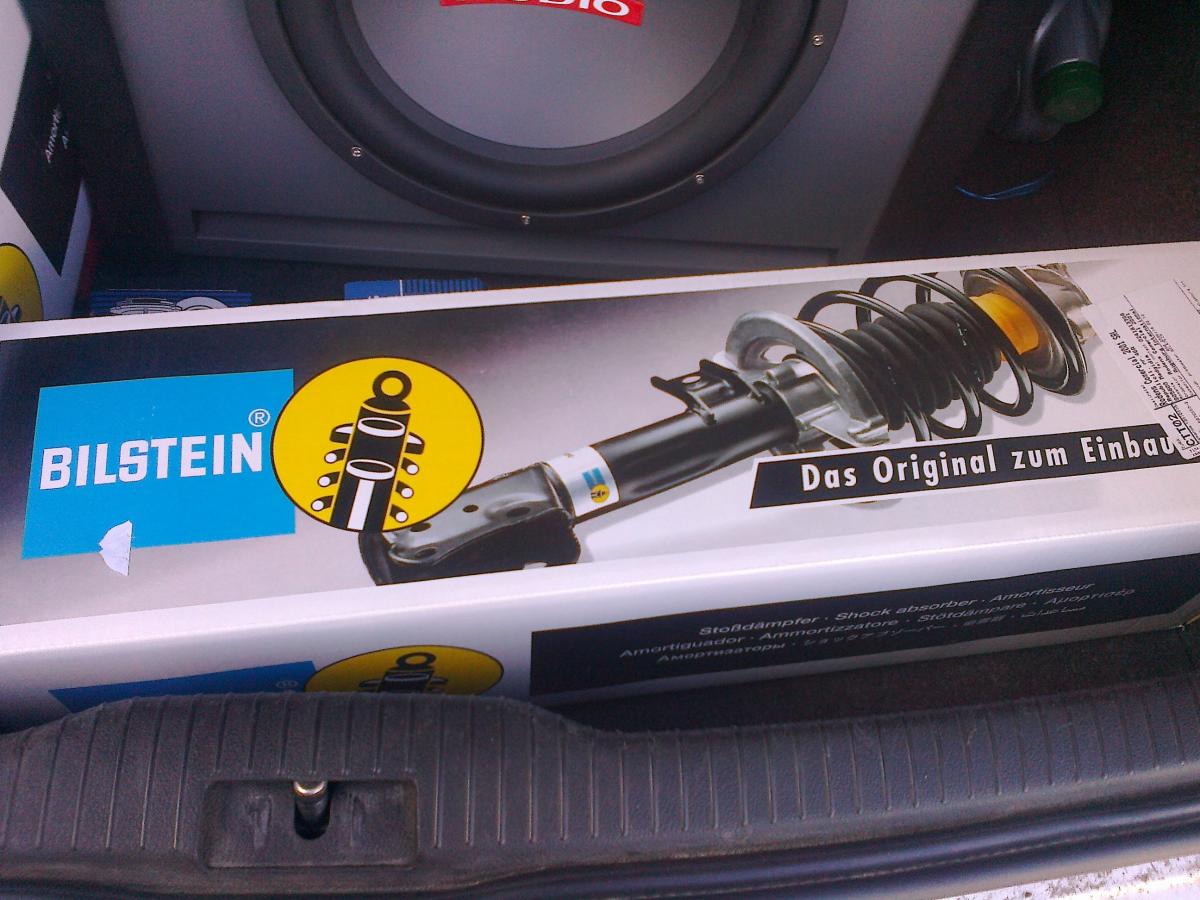

Am montat si amortizoarele(pret manopera 80lei la "nea gigi de la colt").

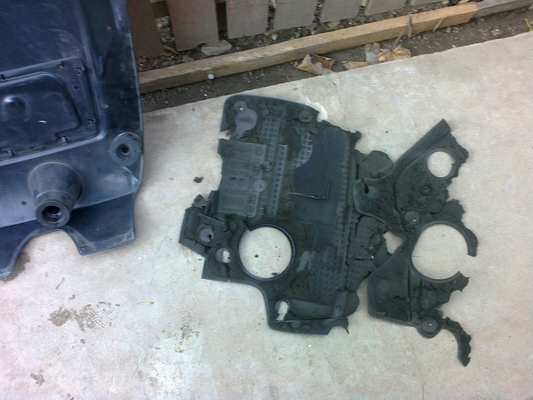

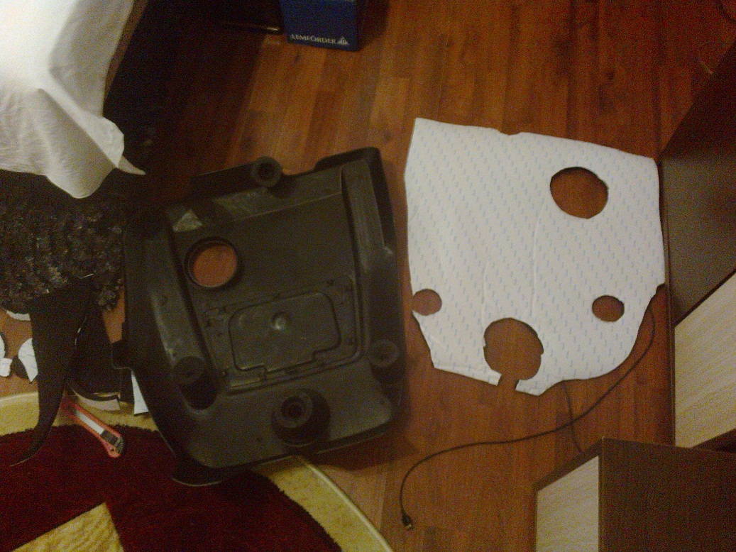

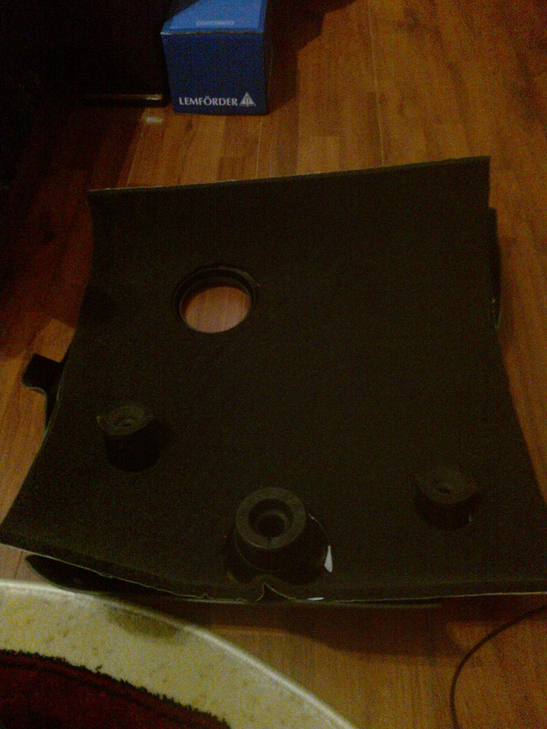

Astazi mi-am facut timp si am inlocuit buretele de pe capacul motorului(cel original fiind terminat,rupt) cu un burete spongios fonoabsorbant(ramane de vazut daca e vreo diferenta), luat de la un coleg de forum!
Tot ce am avut nevoie au fost, 1 buc de sarmulita, ca sa pot lua diametrul gaurilor ce trebuiau facute si un cutter folosit cu precizie medicala :lol:

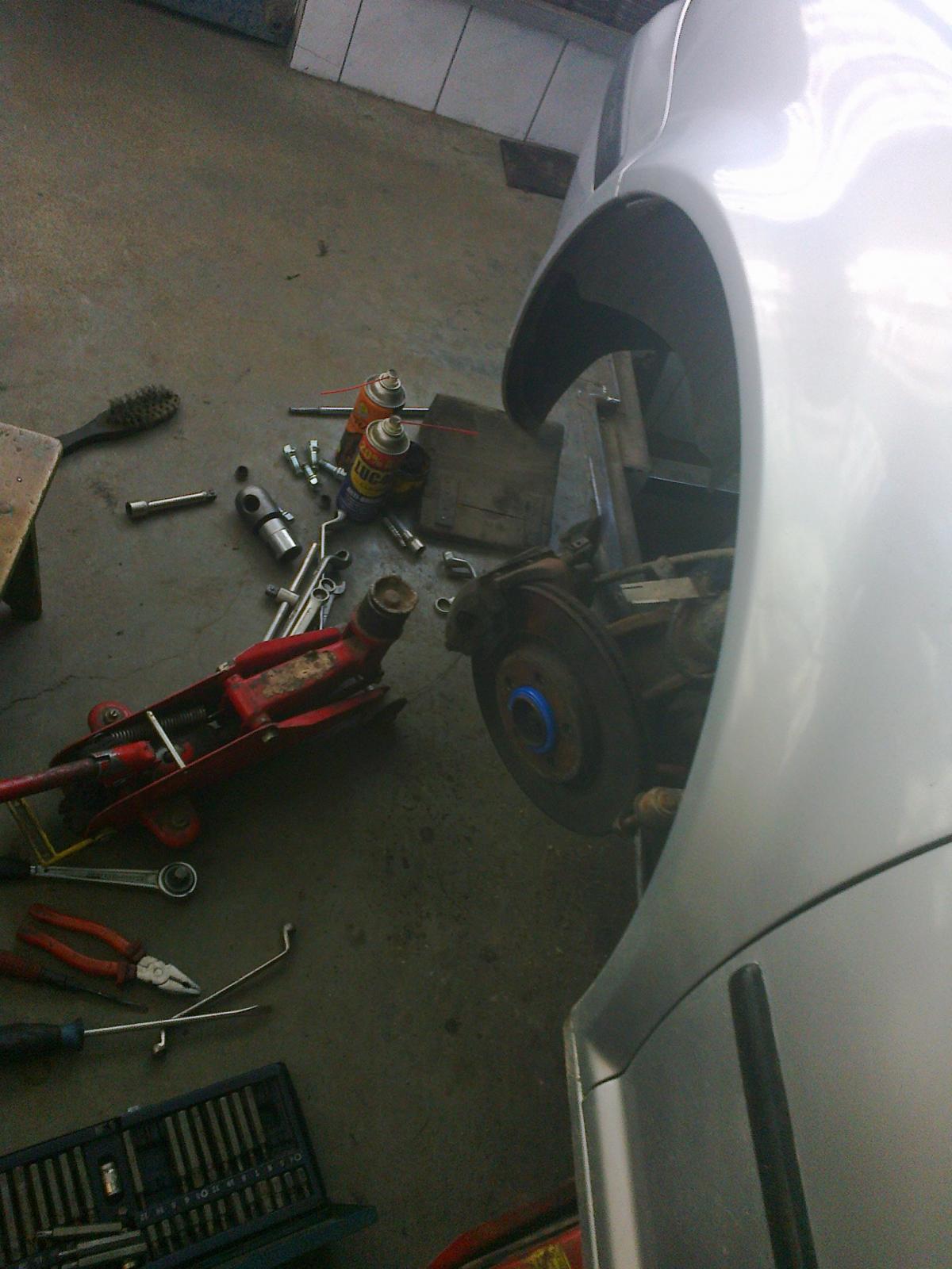

Intre timp am schimbat suportul motor-cutie din cauza ca cel vechi era cam obosit.
Schimbat bucse bara stabilizatoare cu unele OEM, si bucse brat(cele mari), alea vechi erau rupte de batranete, schimbate cu unele pline de la SWAG.

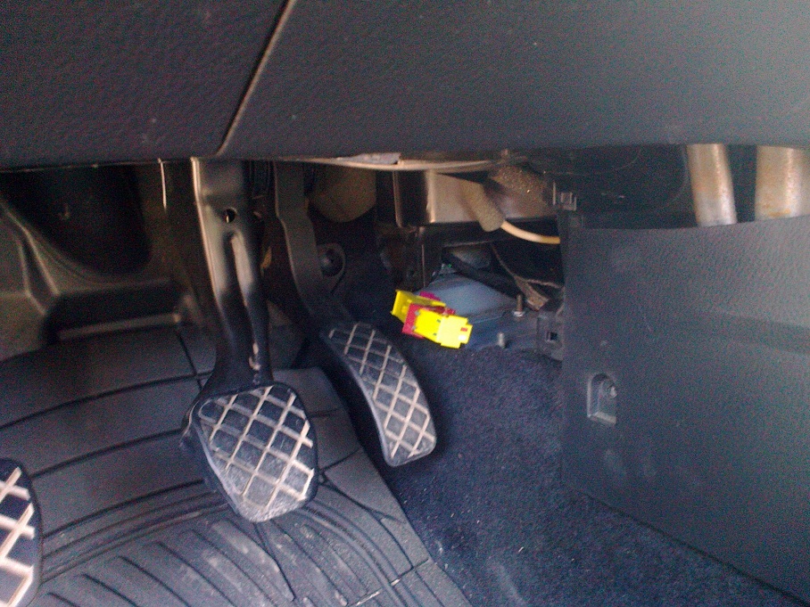

Am mai dat si modulul airbag jos, pt ca nu merge stersa eroarea. Doar cele 2 suruburi marcate au fost intr-o pozitie incomoda,restul fiind treaba usoara! Are ceva de genul Internal Control Module Erorr!
Am inteles ca merge rescris. Sa vedem pe cine gasim sa faca treaba asta!

Intre timp am schimbat modulu airbag cu unul din dezmembrari cu acelasi cod si am scapat de eroare.
