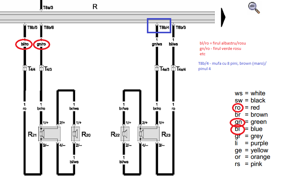

Am achizitionat recent o Ibiza din 2007, cu comenzi pe volan si mufa aux, dar cu un radio cd aftermarket (fara fata). Am achizitionat un radio cd Alana mp3, dar am avut o surpriza neplacuta. Mufele mini iso (cele 3) lipsesc cu desavarsire (au fost taiate fara mila :icon_confused: ). Am achizitionat mufe noi, dar ma poate ajuta cineva sa identific pe culori cum vine fiecare fir pe mufa. Multumesc!
Multumesc mult pentru ajutor! Eu nu inteleg mai nimic din schema, ma asteptam sa fie mai simplu, dar un electrician priceput poate se prinde. Am tot cautat pe mufe exact ce si cum dar nu am gasit nimic.

Multumesc! E buna si asta, dar nu stiu ce semnificatie au firele ce intra in radio cd. Doar un manunchi de fire colorate. Asta e problema. Electricianul la care am fost a zis ca el nu stie unde sa lege firele alea, pentru ca nu stie ce reprezinta.
daca te uiti pe schema postata de Al, acolo se vad culorile firelor ....

Se prea poate sa am aici tot ce am nevoie in schemele postate de voi. Am vorbit cu electricianul si a ramas sa vedem pe luni. Revin cu noutati atunci! Multumesc!
Daca ala nu stie sa citeasca o schema, atunci nu e electrician.
Minune! Am reusit! Eu cu electricianul am format o echipa perfecta: eu ii citeam de pe schema un sa puna fiecare fir si el le lipea. :soothe[1]:
